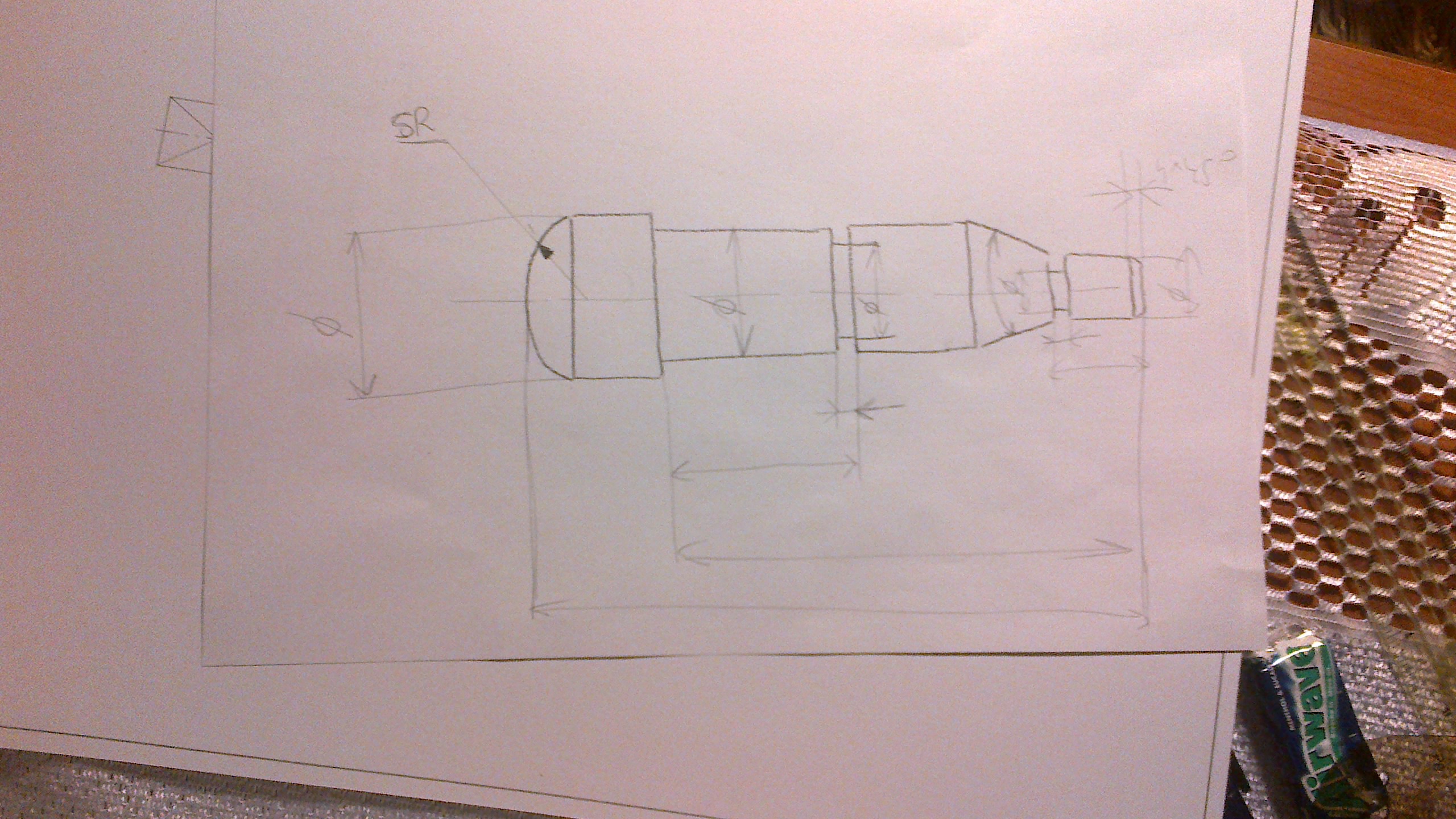

vwaudi pisze:Prośba o sprawdzenie
Rys.2: zlikwidować kąty 30° i 60°-zamykają łańcuch; wystarczą 10x45° i 50 u góry
...reszta OK!

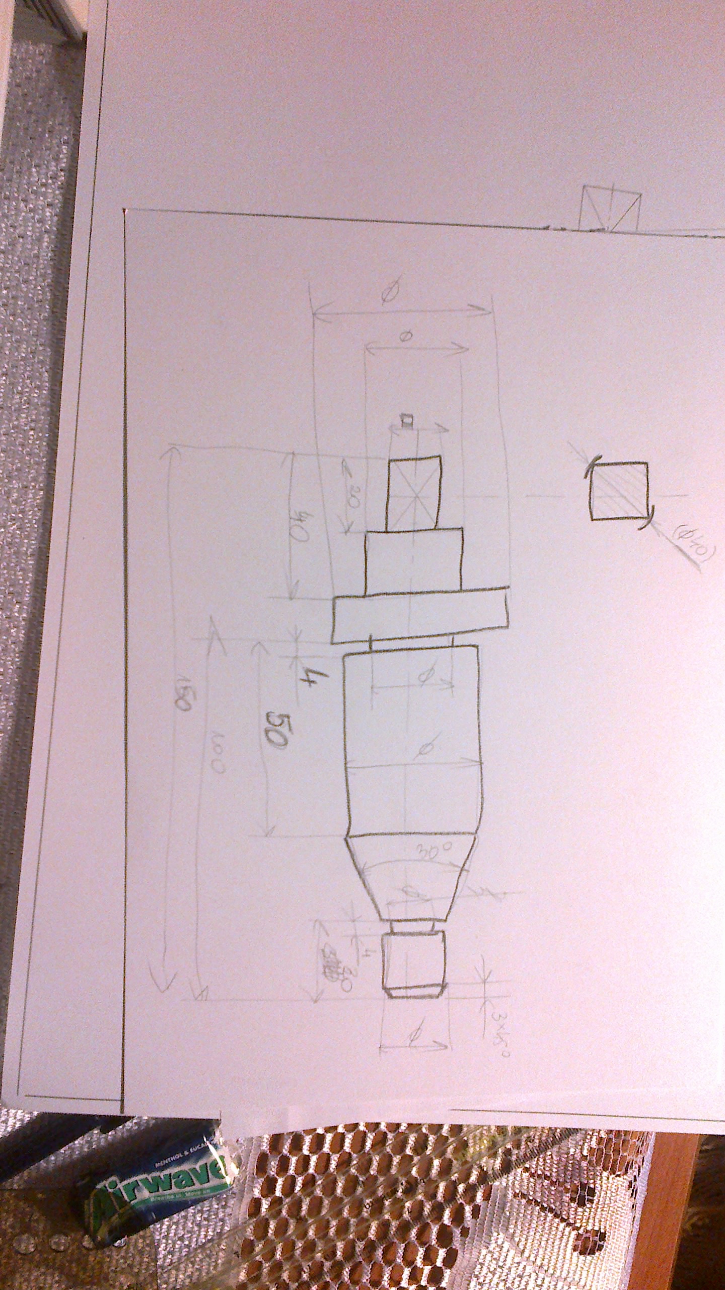

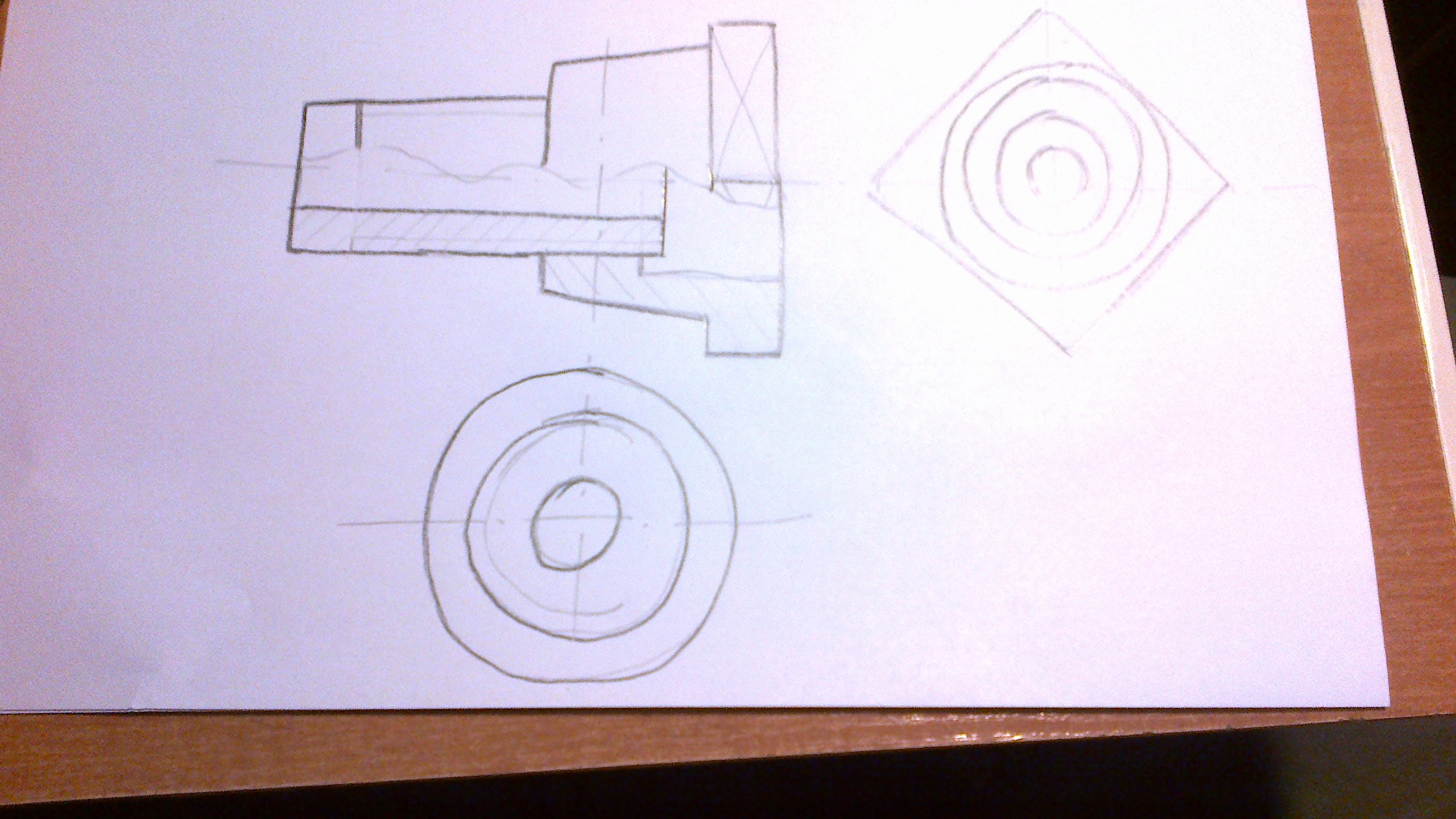

Wymiarowanie ciąg dalszy.
Tzn. Ogólnie myślę że wał z kładem jest ok.
Natomiast nie jestem pewien tego drugiego z powierzchnią kulistą. - jednego wymiaru tam na 100% brakuje

Posty w temacie: 11
Posty: 1279
Post napisał: peritus » 15 sty 2015, 17:49

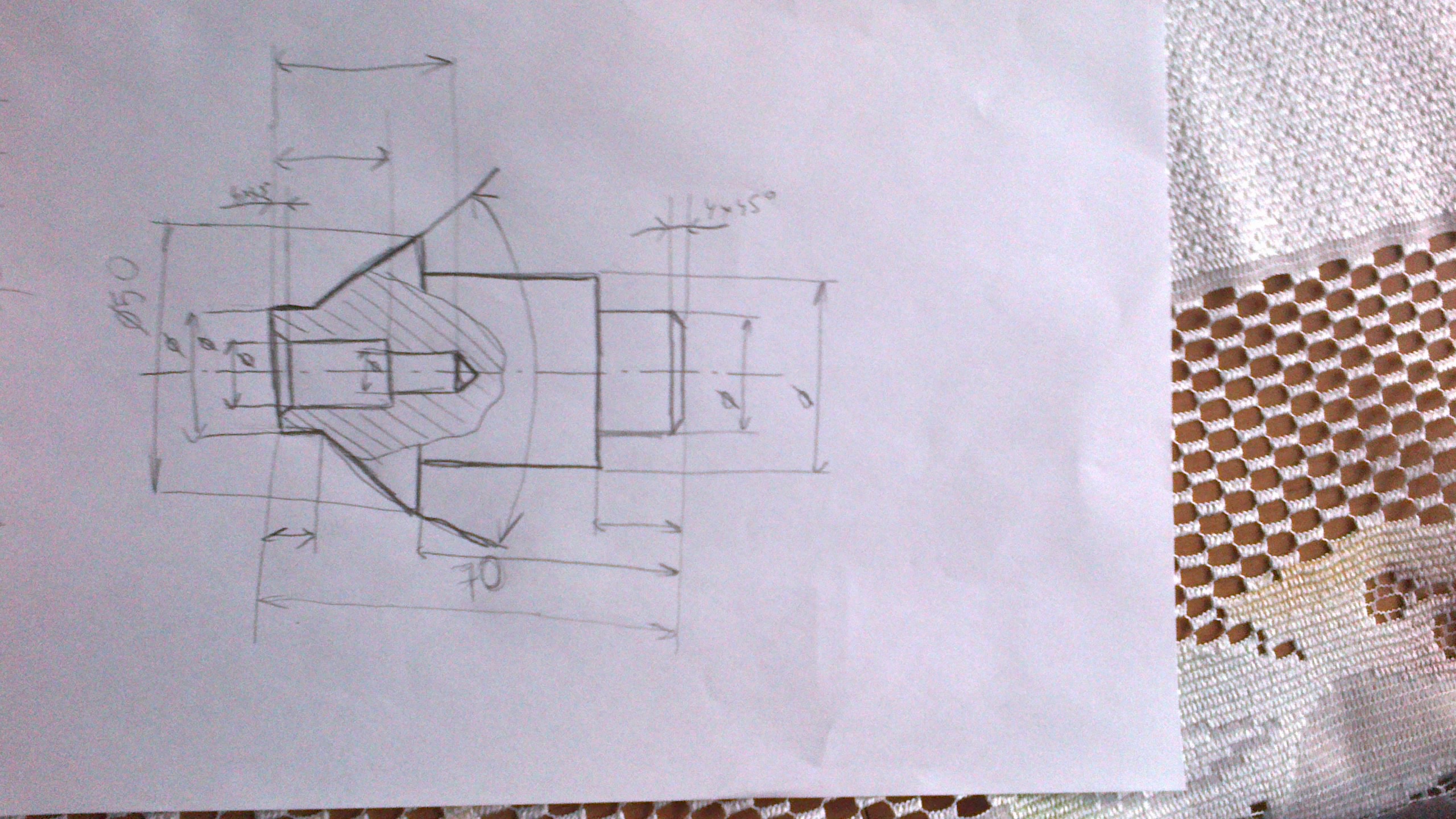

vwaudi pisze: nie jestem pewien tego drugiego z powierzchnią kulistą. - jednego wymiaru tam na 100% brakuje
Brakuje czterech wymiarów:

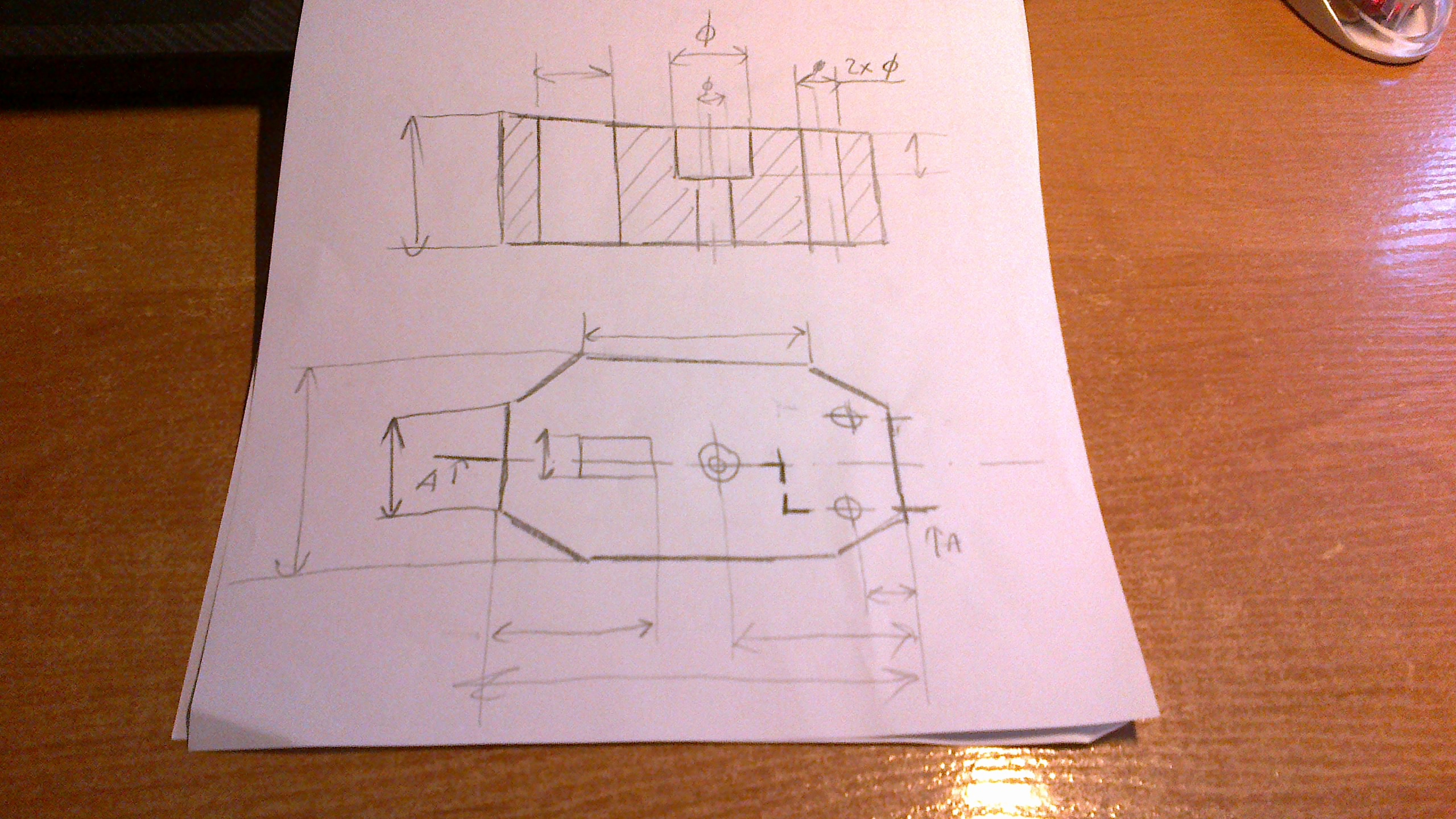

Przekrój stopniowy i tuleja - wymiarowanie. Prośba o sprawdzenie.

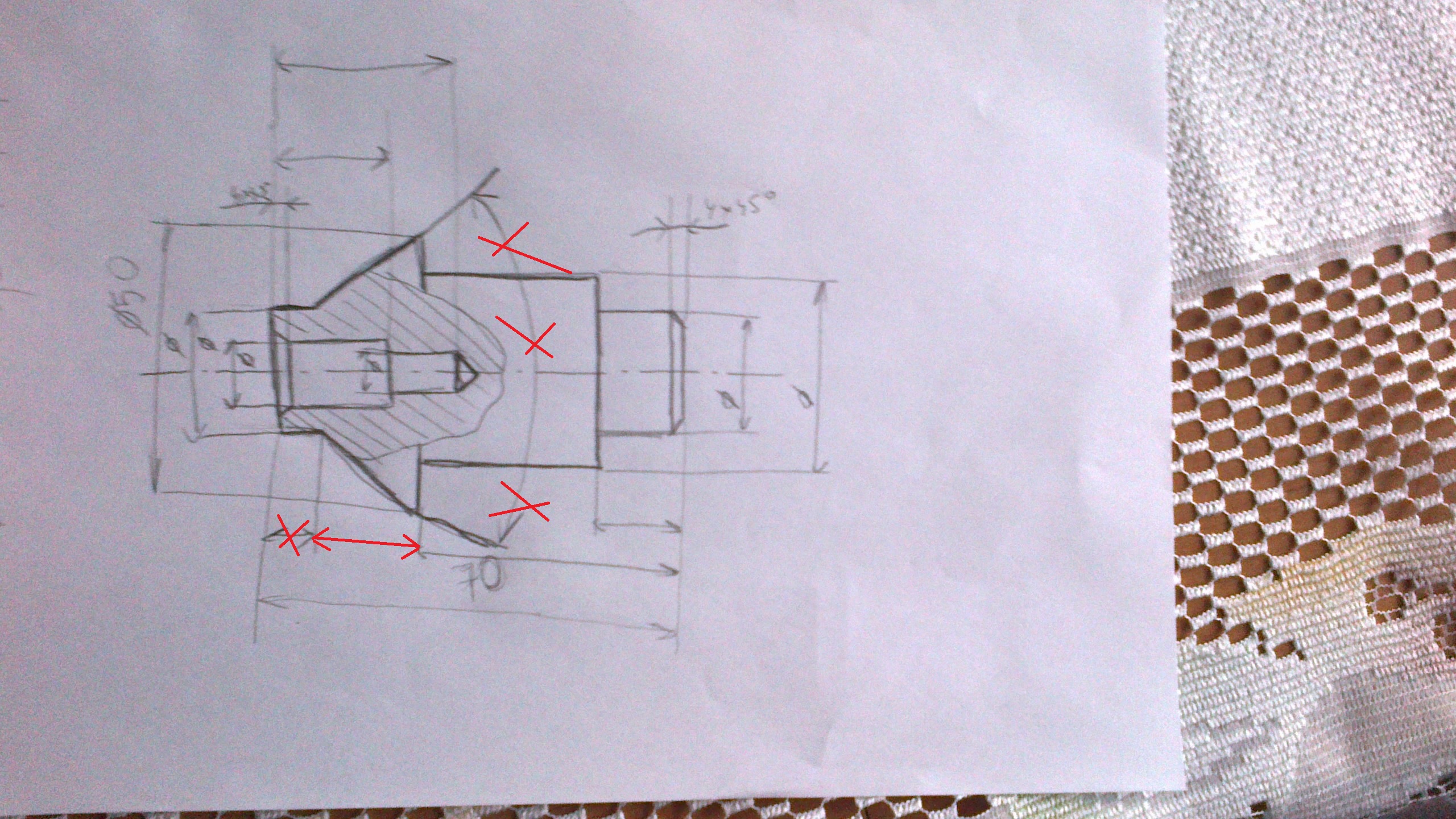

Przekrój stopniowy - nie jestem pewien czy dobrze są zwymiarowane te ścięcia (wszystkie 4 są takie same)ObrazekObrazek
peritus
Posty w temacie: 11
Posty: 1279
Post napisał: peritus » 19 sty 2015, 14:37
vwaudi pisze:Przekrój stopniowy i tuleja - wymiarowanie. Prośba o sprawdzenie.
Wymiar kąta zamyka łańcuch -zbędny, reszta jest OK!

Dzięki. Pominąć ten kąt przy tulei?
peritus
Posty w temacie: 11
Posty: 1279
Post napisał: peritus » 19 sty 2015, 15:05
vwaudi pisze:Dzięki. Pominąć ten kąt przy tulei?
Tak! Wysokośćść stożka wymiarować, a "wolny" wymiar na walcu( aby nie zmieniać kąta stożka przy "wolnym" wymiarze)

lepiej skreślić ten wymiar liniowy nad liczbą 70, a ten skreślony pozostawić i będzie OK

Post napisał: vwaudi » 20 sty 2015, 14:57

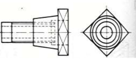

Połączenie gwintowe. Przedstawić wykorzystując przekrój i kład. Dobrze wykonałem? - Nie zakreskowałem kładu (ale to szczegół) ObrazekObrazek
