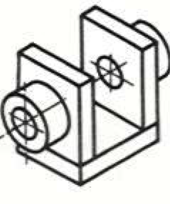

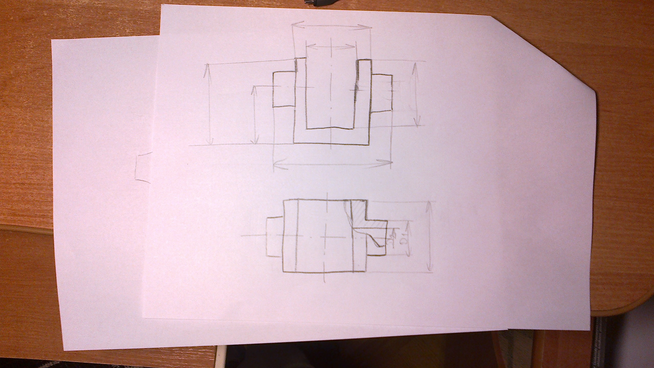

Cz mógłby ktoś spojrzeć czy dobrze zwymiarowałem tą bryłę.
Przekrój miejscowy zrobiłem tylko dla jednego drążenia - są one symetryczne i nie wiedziałem czy robić to drugie.
bryła tam ma być wymiarowana tylko (bez rysowania spawów). Ale teraz co zrobić z tym drugim drążeniem? Drugi przekrój miejscowy?? Czy przekrój połówkowy?
vwaudi pisze:bryła tam ma być wymiarowana tylko (bez rysowania spawów). Ale teraz co zrobić z tym drugim drążeniem? Drugi przekrój miejscowy?? Czy przekrój połówkowy?
Wystarczy tak jak jest, bryła jest symetryczna, i podać średnicę Φ a nie D.

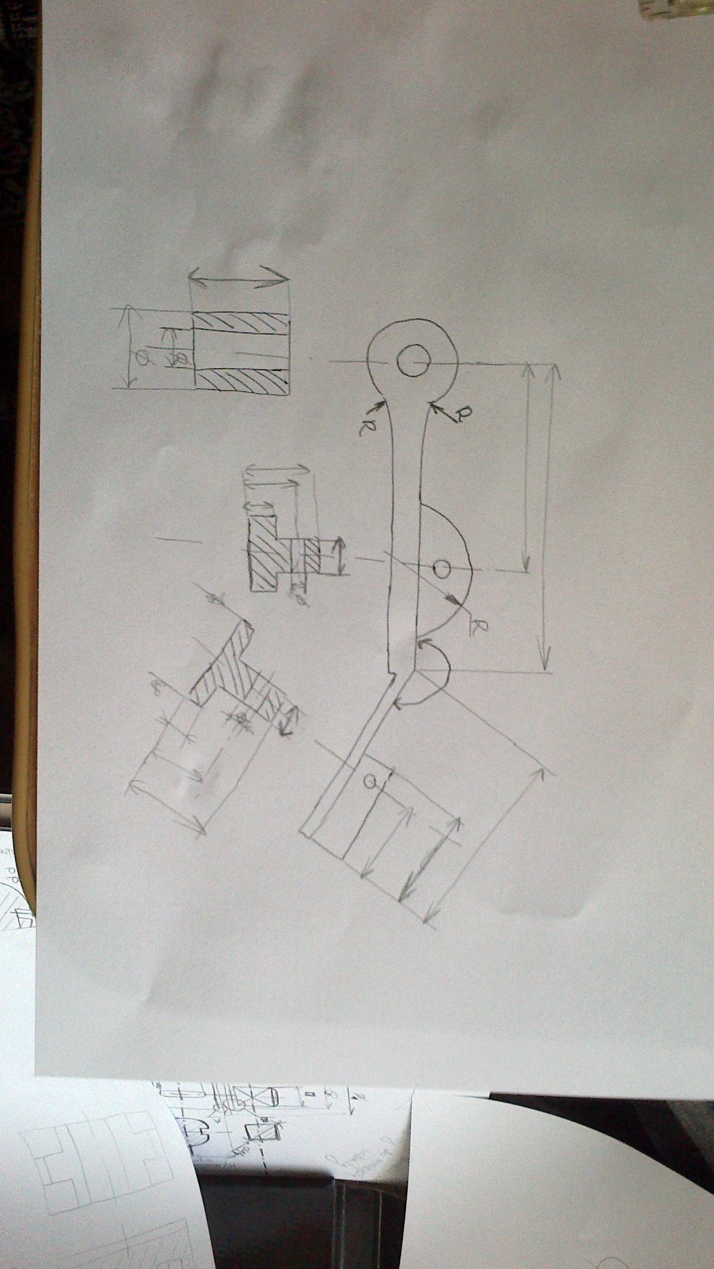

Cześć. Nie chcę zakładać nowego tematu podobnego ponieważ to będzie zaśmiecanie forum. Zamieszczę tutaj pewien rysunek. Dźwignia do zwymiarowania - kłady - prośba o sprawdzenie.
