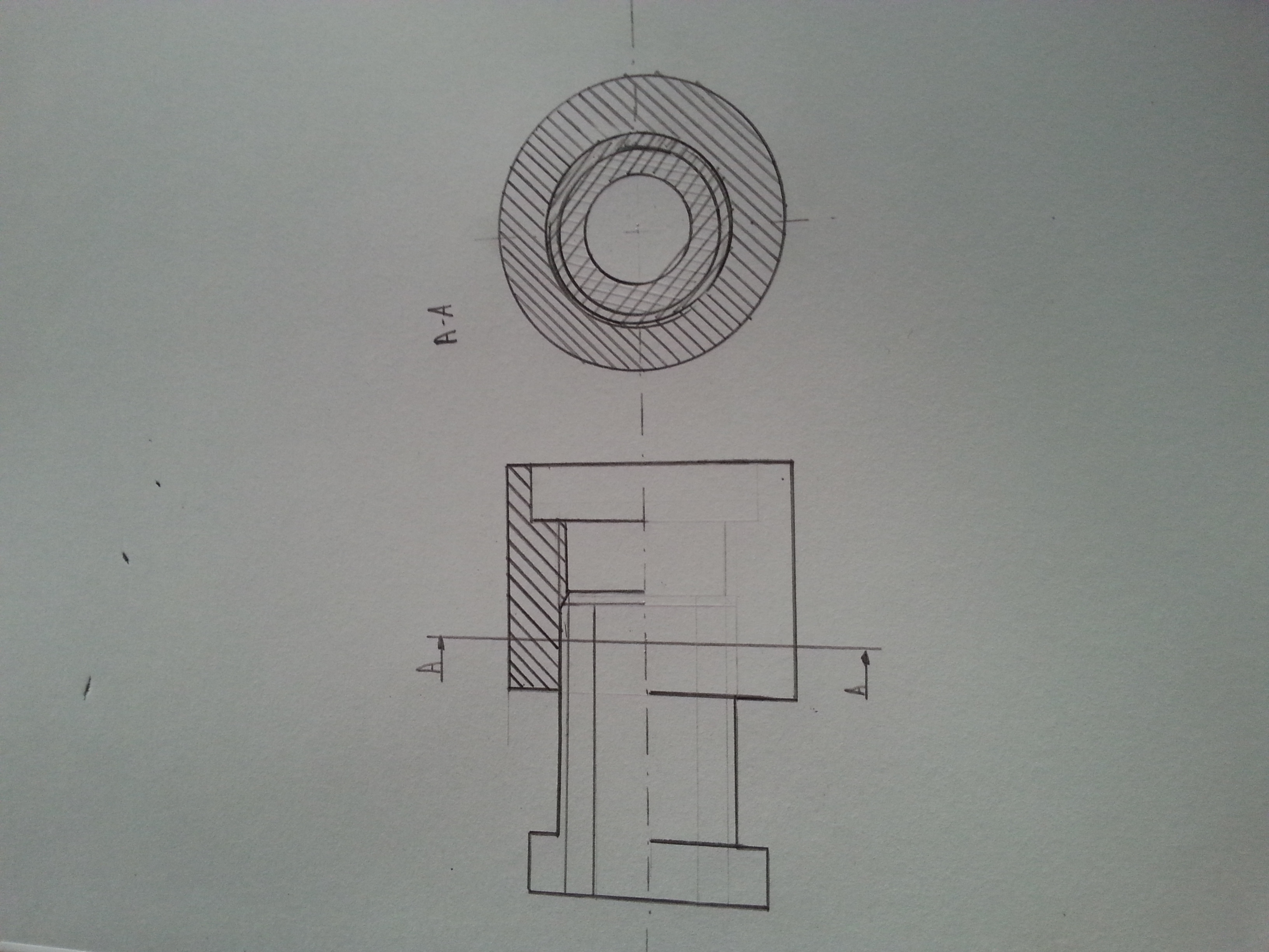

Zwracam się do Was z prośbą o sprawdzenie mojego rysunku.

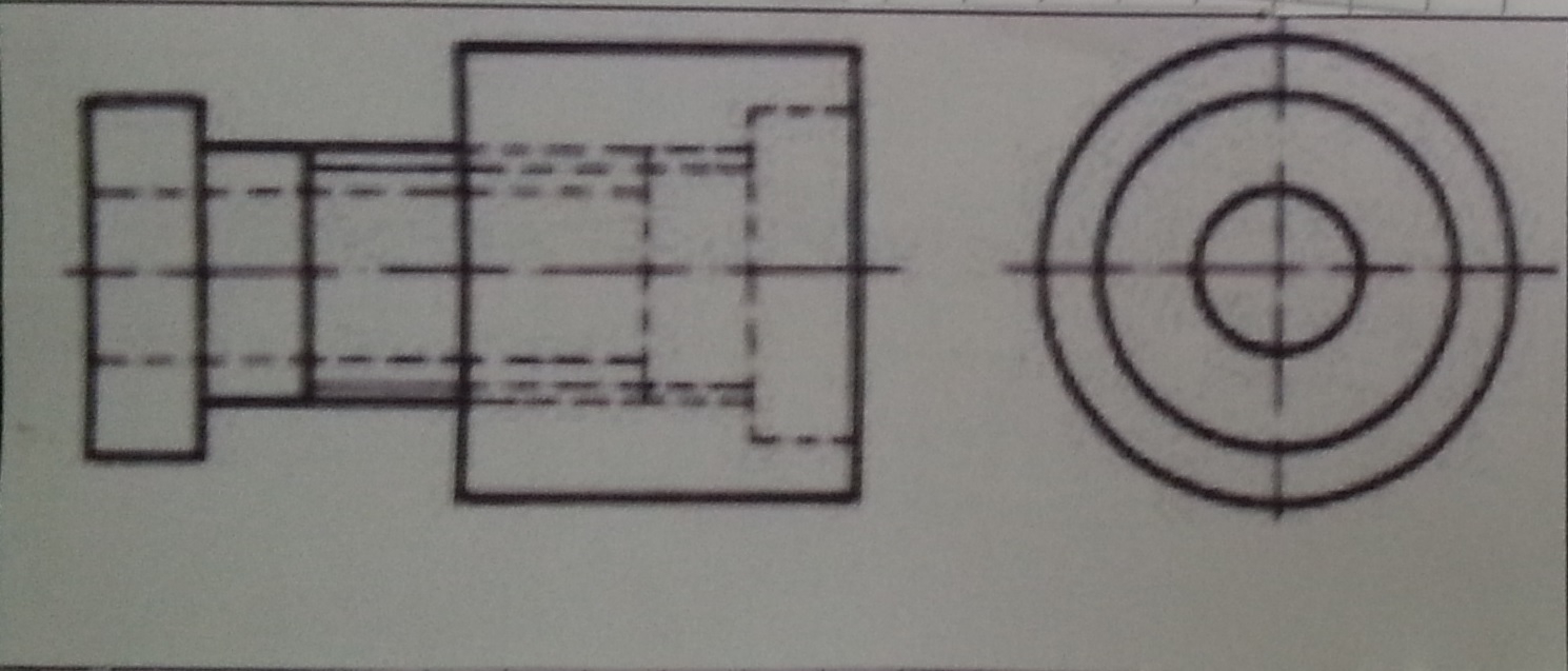

Polecenie brzmi następująco:Obrazek
Dane są 2 widoki złącza gwintowego. Narysować złącza wykorzystując m.in. przekrój połówkowy. Miejsce skręcenia dodatkowo przedstawić na kładzie przesuniętym.
Oto co narysowałem:
Z góry dziękuję za wszystkie odpowiedzi.
Pozdrawiam,
Jan.
peritus
Posty: 1279
Post napisał: peritus » 03 sty 2015, 14:51
W półwidoku -półprzekroju(narysowanym błędnie bo odrotnie - niezgodnie z zasadą!) są 2 elementy, tulejka niezakreskowana i brak gwintu , a w kładzie/przekroju 3 elementy( różne kreskowanie)....dlaczego przybył w kładzie/przekroju 1 element?

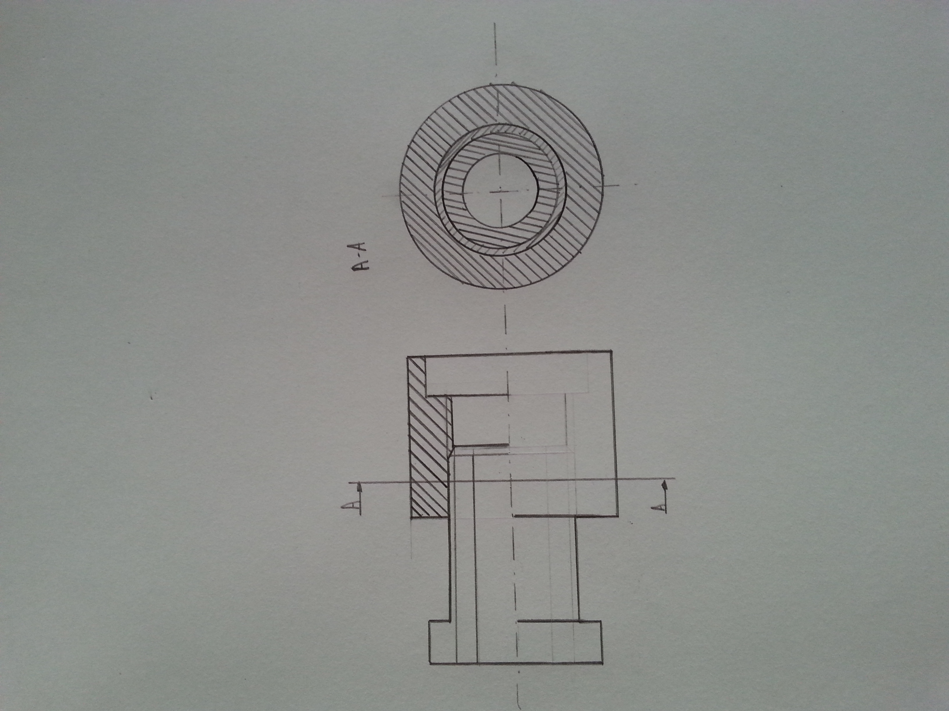

Nie zważając na estetykę. Teraz powinno być okay?
peritus
Posty: 1279
Post napisał: peritus » 03 sty 2015, 15:16
mystlone pisze:Nie zważając na estetykę. Teraz powinno być okay?
Powinno a nie jest!
Jest niewłaściwy półwidok- płprzekrój i błędy rysunkowe zarówno w półwidoku jak i w półprzekroju oraz błędnie: narysowany gwint, niewłaśiwe grubości linii, oś przekroju linia jednokropkowa...

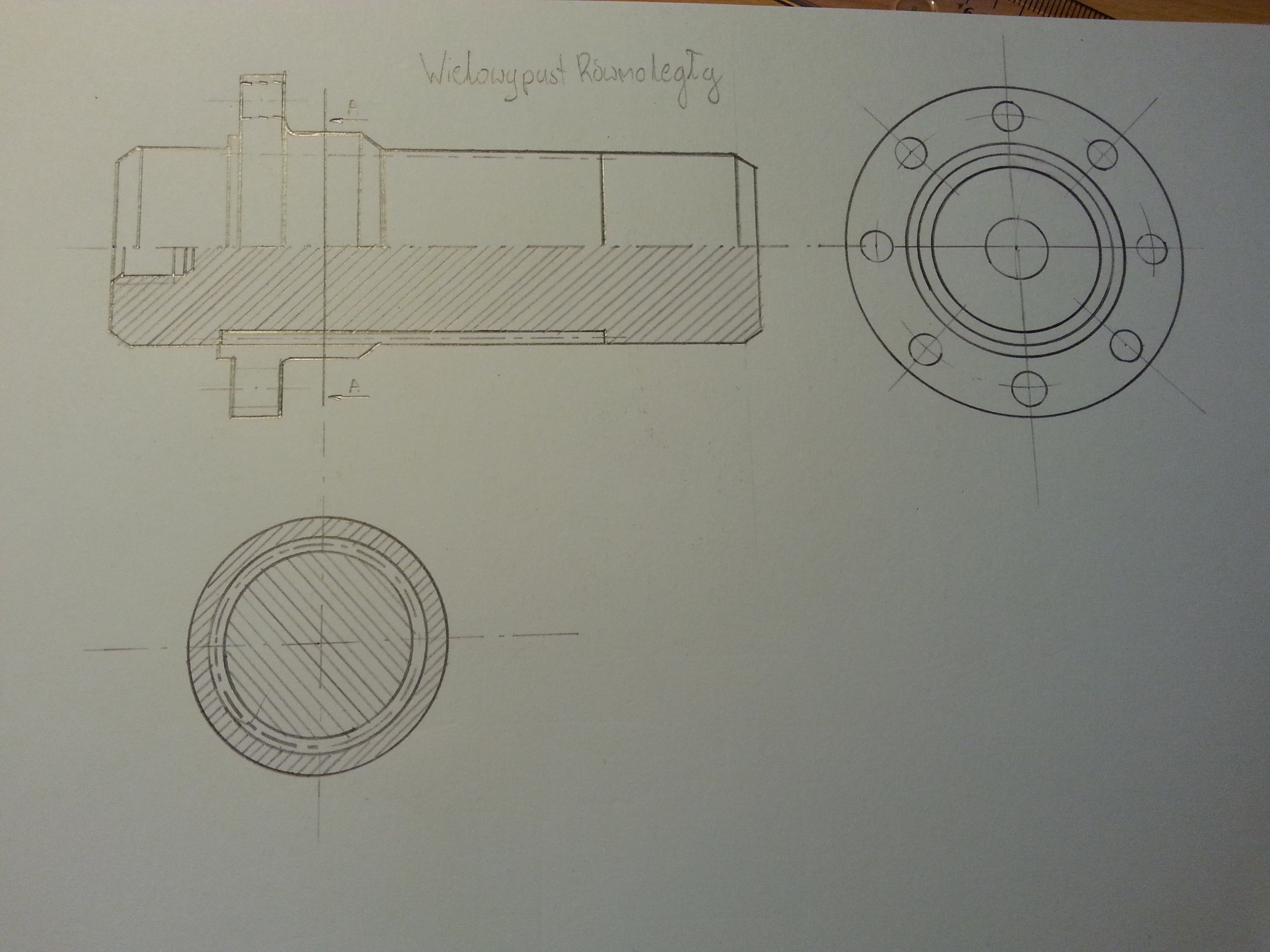

Między czasie mam jeszcze wątpliwości co do tego rysunku:
Czy tu wszystko jest w porządku?
yacht
Posty: 374
Rejestracja: 18 kwie 2012, 07:50
Post napisał: yacht » 03 sty 2015, 18:45
mystlone pisze:Między czasie mam jeszcze wątpliwości co do tego rysunku:
Poza kardynalnymi błędami i brakami rysunkowymi jakie popełniłeś ,
pytanie:
jakim sposobem założysz tą tarczę na wielowypust na wale?
