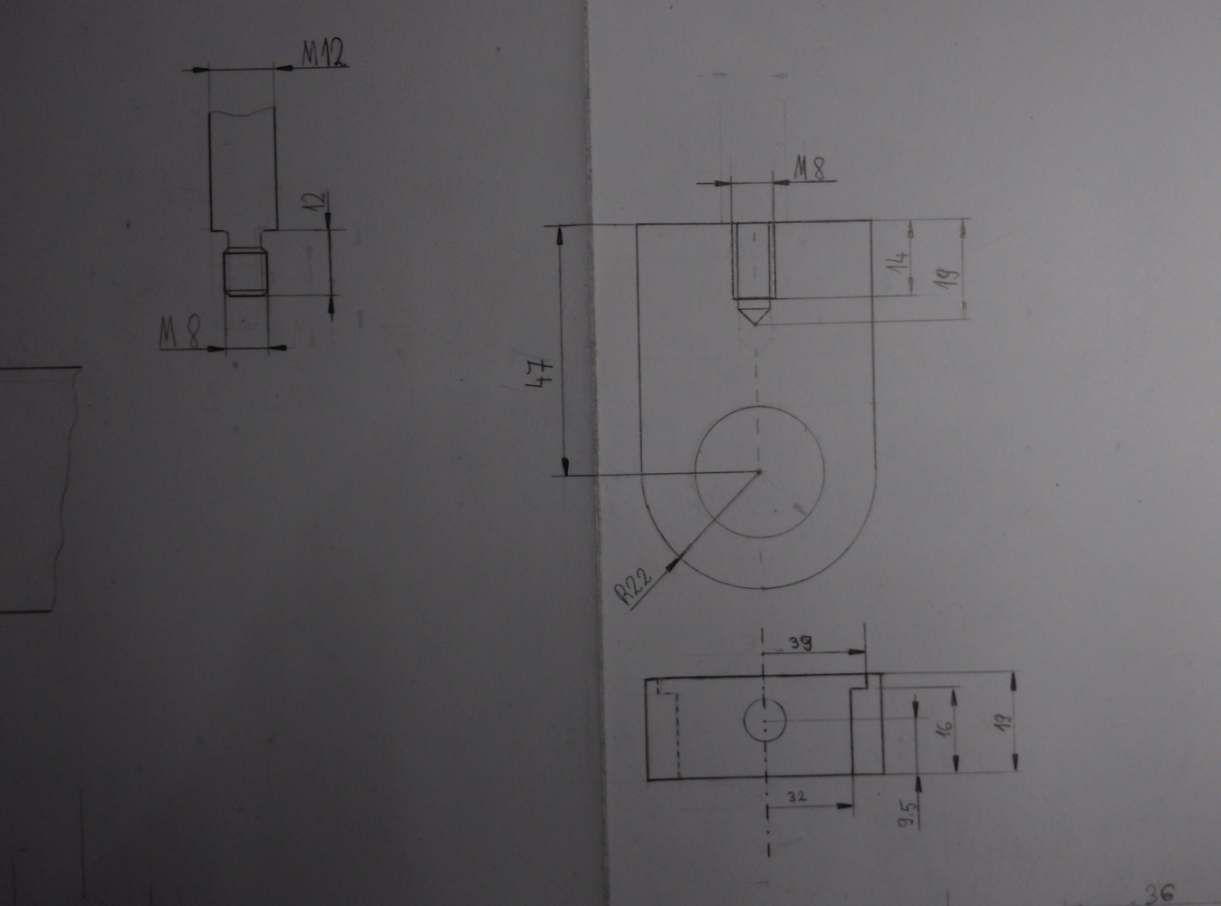

Z tej strony kolejny spadochroniarz. Poniżej zamieszczam zdjęcia, a dopiero pod danym zdjęciem pytanie z nim związane, proszę Was bardzo o odpowiedź na nie. Wybaczcie mi braki fachowego słownictwa, od początku studiuję kierunek techniczny w Niemczech, dlatego nie wszystkie pojęcia znam w j. polskim. Mam do narysowania napinacz paska w całości, następnie każdą część oddzielne i zrobić listę części. Cały "napinacz" miał zostać narysowany w przekroju, jedynie lewy wałek (wycinek lewej części napinacza) miał zostać narysowany również od przodu. Tak to wygląda złożone w całość:

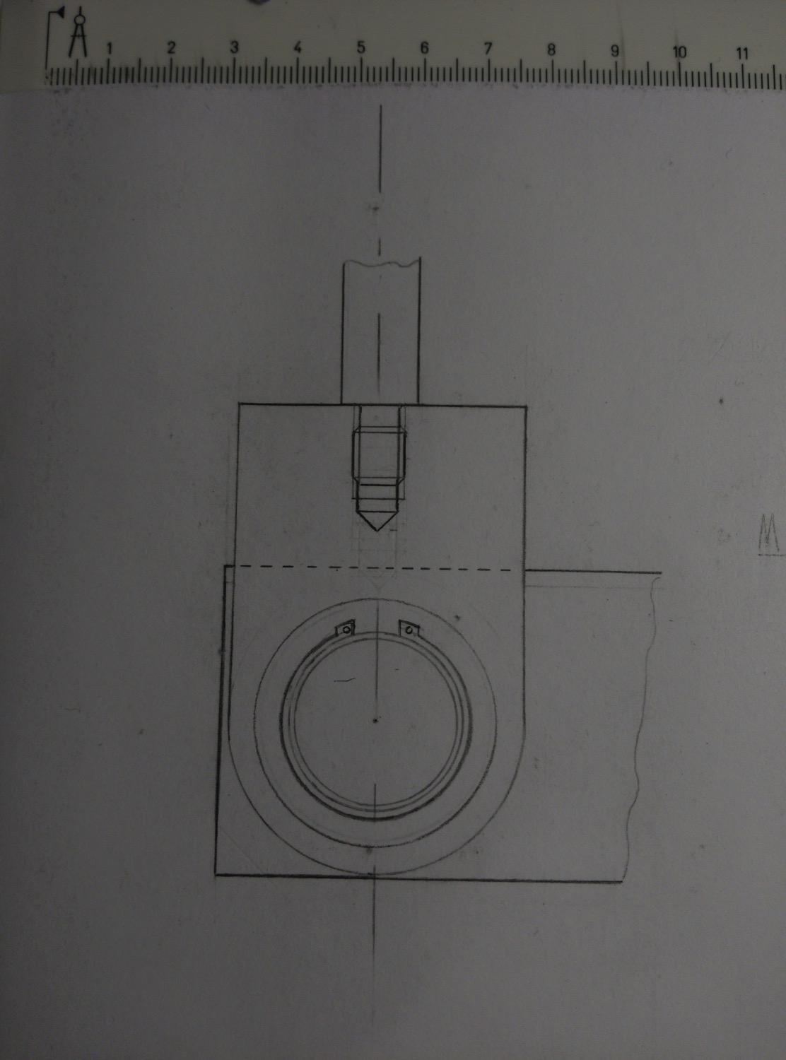

1. dot. rzutu od przodu: czy widoczny pierścień DIN 471 ma być zaszrafowany? W sumie w tym rzucie zaznaczyłem sporo elementów, przez co nie wiem, czy pierścień jest wystarczająco widoczny?

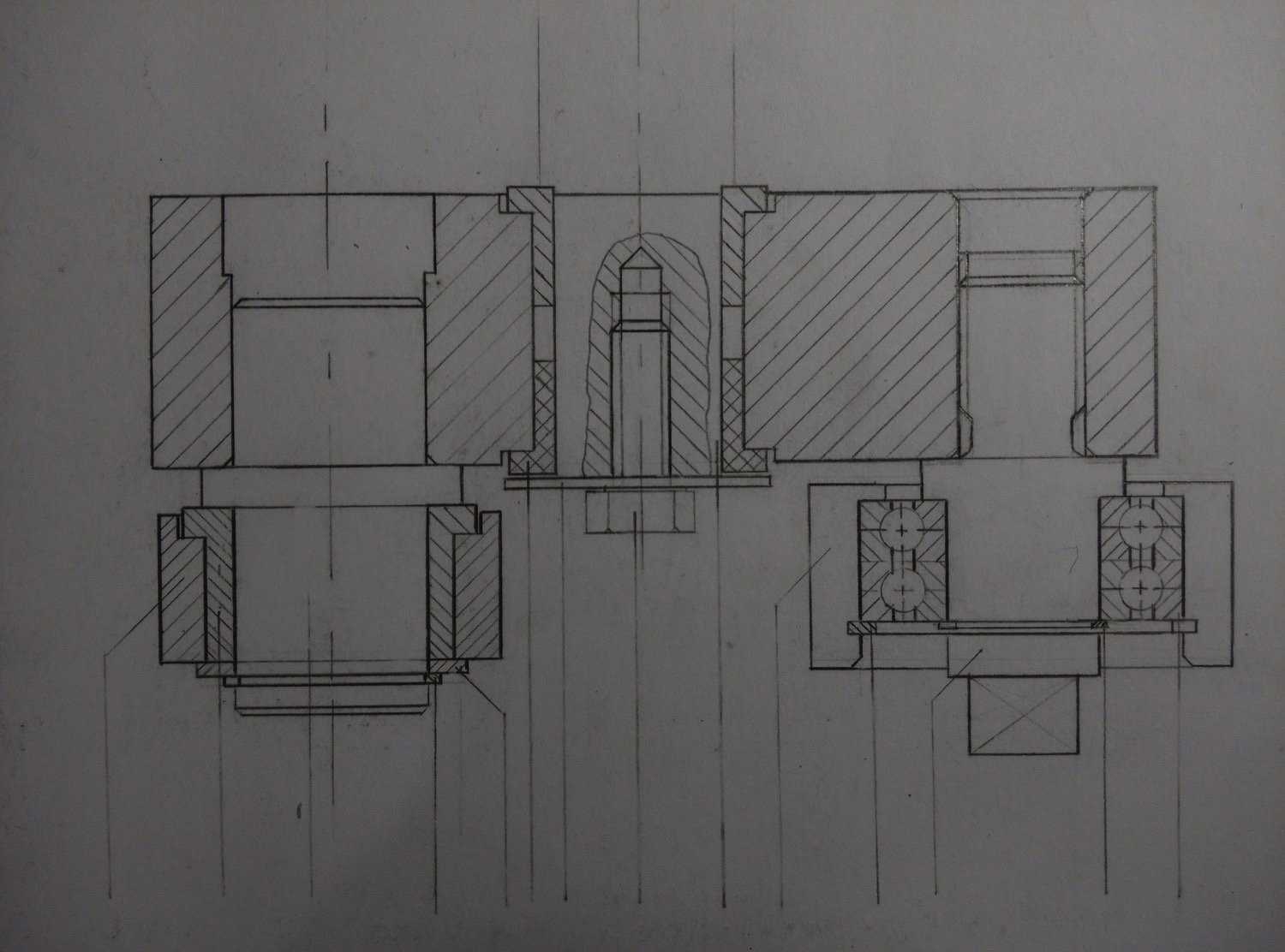

2. dot. przekroju: środkowy wałek przechodzi przez 2 łożyska ślizgowe z poliamidu. Teoretycznie te elementy się nie stykają, czy mogą więc być zaszrafowane w ten sam sposób lub jeśli nie to jak je zaszrafować? Wg mojego skryptu szrafowanie tworzyw sztucznych powinno być krzyżowe, więc nie mogę dla odróżnienia tych 2 elementów narysować szrafowania w przeciwnym kierunku...

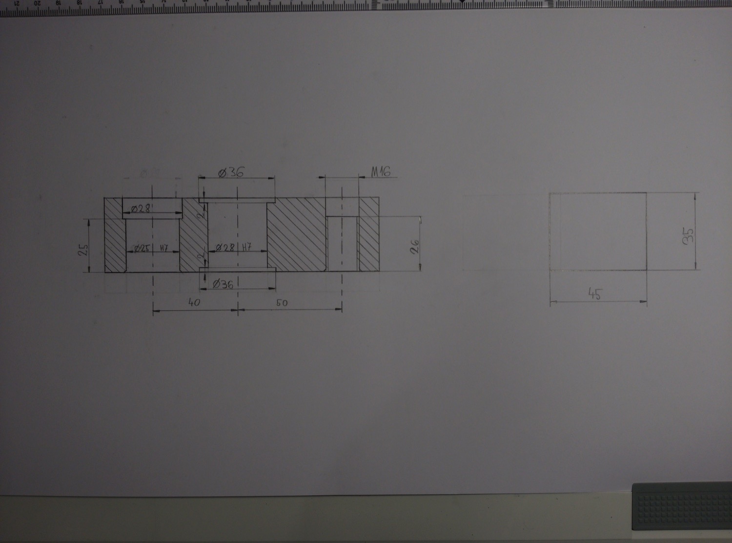

Następnie każdy element miał być narysowany oddzielnie.
(na zdjęciu brakuje tolerancji oraz normy DIN 76A, którą już dodałem)
3. Za radą wykładowcy narysowałem rzut od góry w półprzekroju (przepraszam, jeśli mylę pojęcia), tak aby móc podać wymiary. Wg skryptu powinna to być linia typu: . _ . _ . _ .
Jednak coś mi tu nie pasuje, czy to nie powinna być nieregularna linia ciągła?
4. Wymiarowanie samego "ramienia" napinacza - wykładowca zasugerował mi, żeby oszczędzić czas i obok przekroju zrobić rzut boczny, nie rysować tego od frontu. Pytanie - czy i jak na rzucie bocznym zaznaczyć osie otworów? Z tej perspektywy wszystkie będą w jednej osi. Pytanie co w ogóle jeszcze oznaczyć w tym rzucie bocznym?
5. Czy gwint z prawej strony ma/może być zaszrafowany dopóki nic nie jest w niego wkręcone?

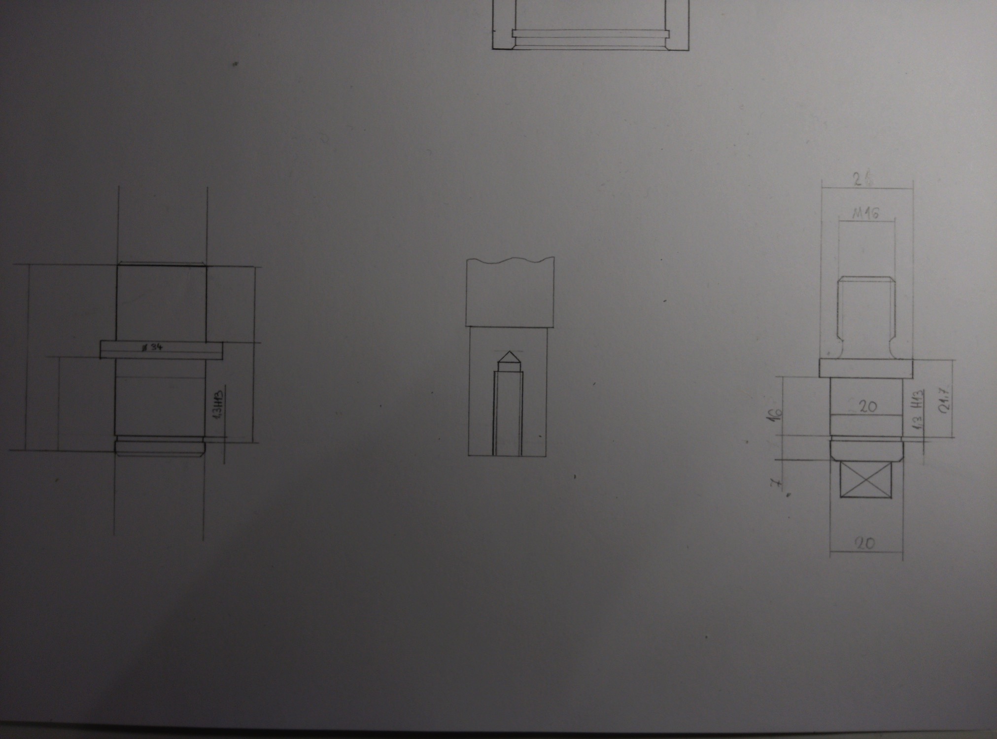

(brak grotów jest świadomy i tylko tymczasowy)
6. Wymiarowanie wałków... O ile same wymiary to łatwa rzecz, w większości przypadków mam wskazówki co do tolerancji, to czekam z naniesieniem wymiarów, bo pozostaje pytanie o chropowatość, hartowanie itd...
