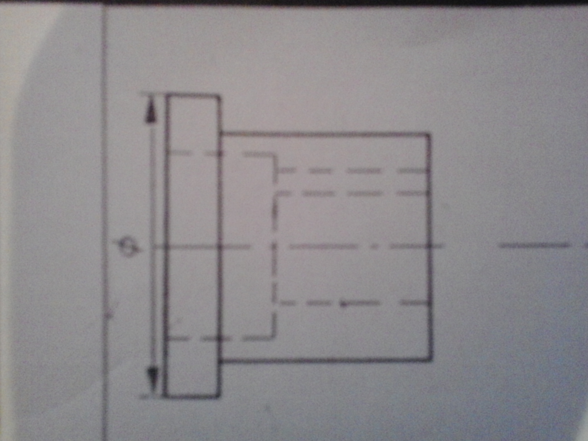

Cześć moim zadaniem jest narysowanie półwidoku i półprzekroj oraz rzut od lewej strony danego elementu, i nie jestem pewien jak mam narysować półwidok, dlatego przydałaby się mała pomoc, z góry dziękuje ^.- (rysunek trochę nie wyraźny, ponieważ zdjęcie robione telefonem)

Post napisał: RomanJ4 » 16 gru 2014, 15:27
A w której klasie jesteś?

Post napisał: serison » 16 gru 2014, 15:44
Niestety w 1 dopiero zaczynam. Problem jest w tym, że nie wiem jak odnieść się do górnej części elementu. :/

Post napisał: peritus » 16 gru 2014, 16:21
serison pisze:Niestety w 1 dopiero zaczynam. Problem jest w tym, że nie wiem jak odnieść się do górnej części elementu. :/
Poczytaj i się poucz :
http://edu.oeiizk.waw.pl/~piotr.podlask ... ekroj.html
Posty: 11595
Post napisał: RomanJ4 » 16 gru 2014, 16:28
A wyobraź sobie, jak by wyglądała (co by było widać) połówka tego detalu położona przeciętą częścią na stole, a Ty patrzysz na nią mając oczy na poziomie tego stołu? I masz już górną część Twego rysunku (nad osią).
Dolna część rysunku(pod osią), to widok tej połówki pod osią, obróconej przecięciem w Twoja stronę (czyli de facto widok wnętrza jej dolnej ćwiartki, bo ponad osią mamy już narysowany półwidok)
Proste?

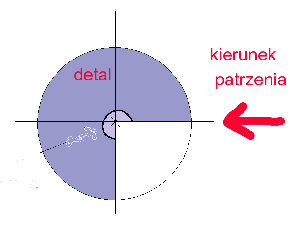

Post napisał: serison » 16 gru 2014, 17:04
Nie jestem pewien czy do końca dobrze pojąłem mój przykład(chodzi o przekrój widokowy-myślę, że może to być spowodowane słabym wyobrażeniem sobie tego elementu). Szkic(przepraszam za estetykę) :

Post napisał: peritus » 16 gru 2014, 17:45
serison pisze:Nie jestem pewien czy do końca dobrze pojąłem mój przykład
Coś za dużo tych okręgów( niestaranne rysowanie na kolanie nie popłaca!):

Post napisał: RomanJ4 » 16 gru 2014, 19:35
I bez linii przerywanych u góry, to ma być półwidok a nie póprześwietlenie.
