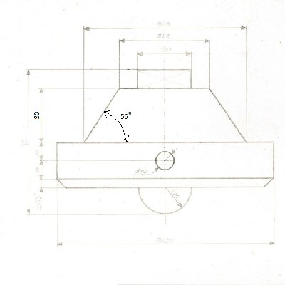

Cześć wszystkim

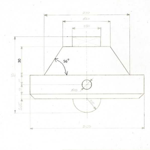

Powiedzcie mi, czy taka moja poprawka wymiarowania bryły obrotowej jest prawidłowa?
Co sądzicie o zastosowaniu tego typu wymiarowania? Jakieś spostrzeżenia, uwagi do poprawki
Dostałem zwrot z powodu nieprawidłowo podanego wymiaru 30x56. Potem doczytałem, że to obowiązuję tylko i wyłącznie dla ścięć o kącie równym 45st, ale zastanawia mnie jeszcze ten rząd podanych wymiarów w jednej linii czy to jest poprawne.
Bardzo proszę o pomoc.

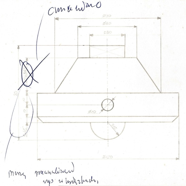

Post napisał: peritus » 14 gru 2014, 11:20
xyzqwe94 pisze:Dostałem zwrot z powodu nieprawidłowo podanego wymiaru 30x56.
Powodów zwrotu jest wiele(rysunek mało czytelny...ale promień kuli to SR...):
