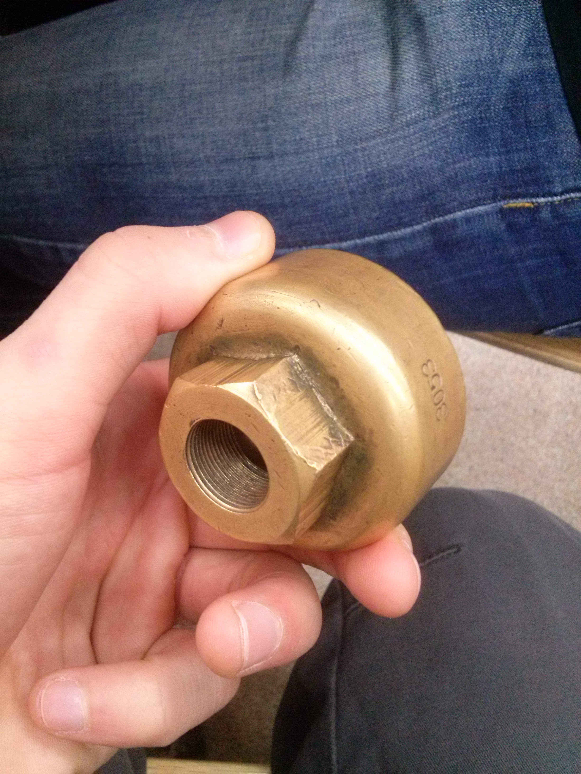

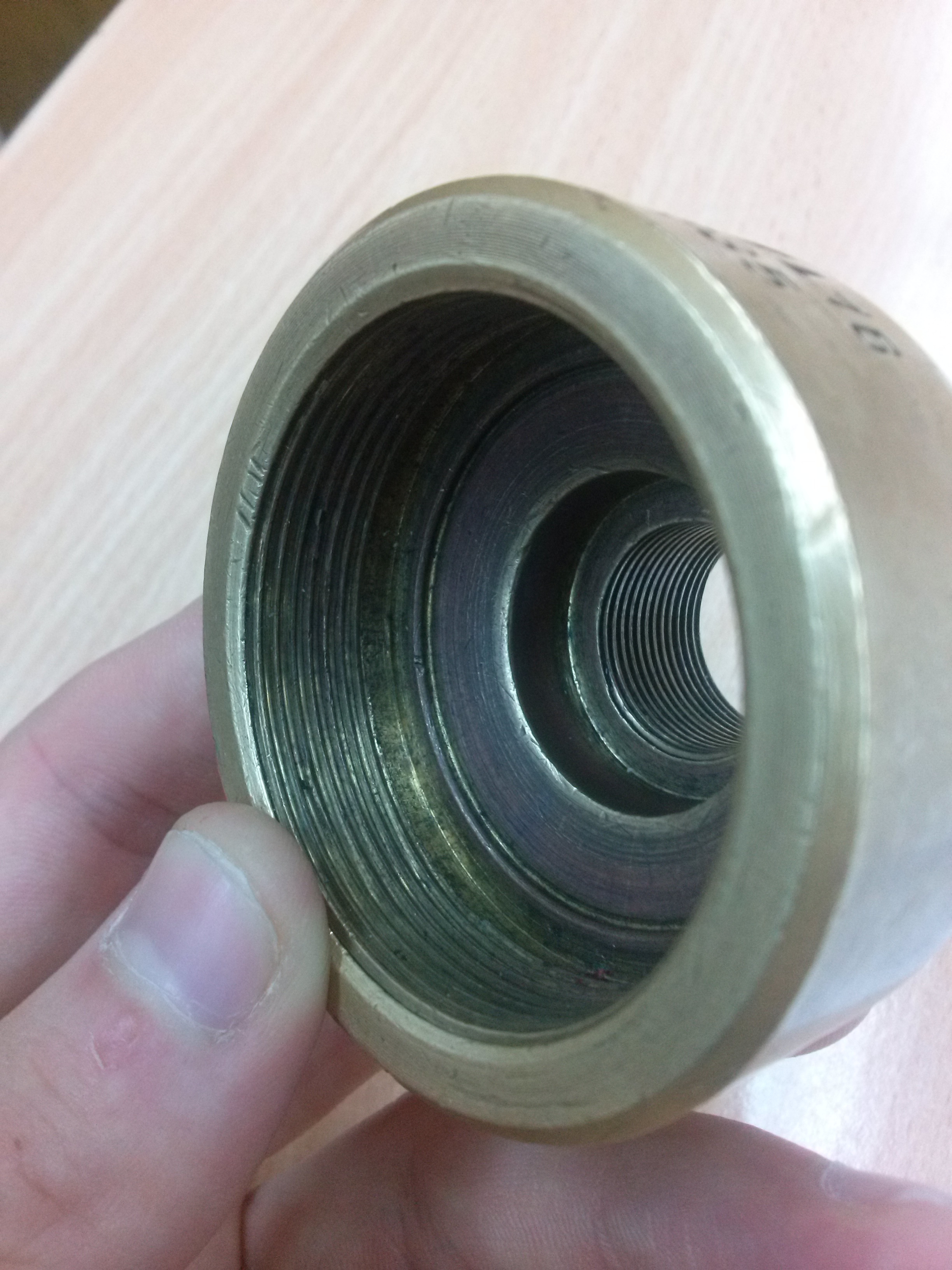

Chciałbym sie dowiedziec jak sie to profesjonalnie nazywa ta nakrętka.wymiary gwitów to 17 i 44.
peritus
Posty: 1279
Re: Mam to rzutować, jak sie to nakrętka nazywa
Post napisał: peritus » 06 gru 2014, 12:25
pawel31313 pisze:Chciałbym sie dowiedziec jak sie to profesjonalnie nazywa ta nakrętka.wymiary gwitów to 17 i 44
To jest niestandadowa nakrętka z mosiądzu, gwinty walcowe -prawdopodobnie calowe lub Whitwortha (rodzaj gwintów trzeba sprawdzić wzornikami gwintów!)
W rzutowaniu nie ma to najmniejszego znaczenia...tylko w wymiarowaniu.
pawel31313
Posty: 2
Rejestracja: 06 gru 2014, 11:48
Lokalizacja: warszawa
Post napisał: pawel31313 » 06 gru 2014, 12:38
No ja ma to zwymiarowaći narysowac w jednym rzucie , dzieki za informacj
peritus
Posty: 1279
Post napisał: peritus » 06 gru 2014, 13:01
pawel31313 pisze:No ja ma to zwymiarowaći narysowac w jednym rzucie
półwidok-półprzekrój :razz:
