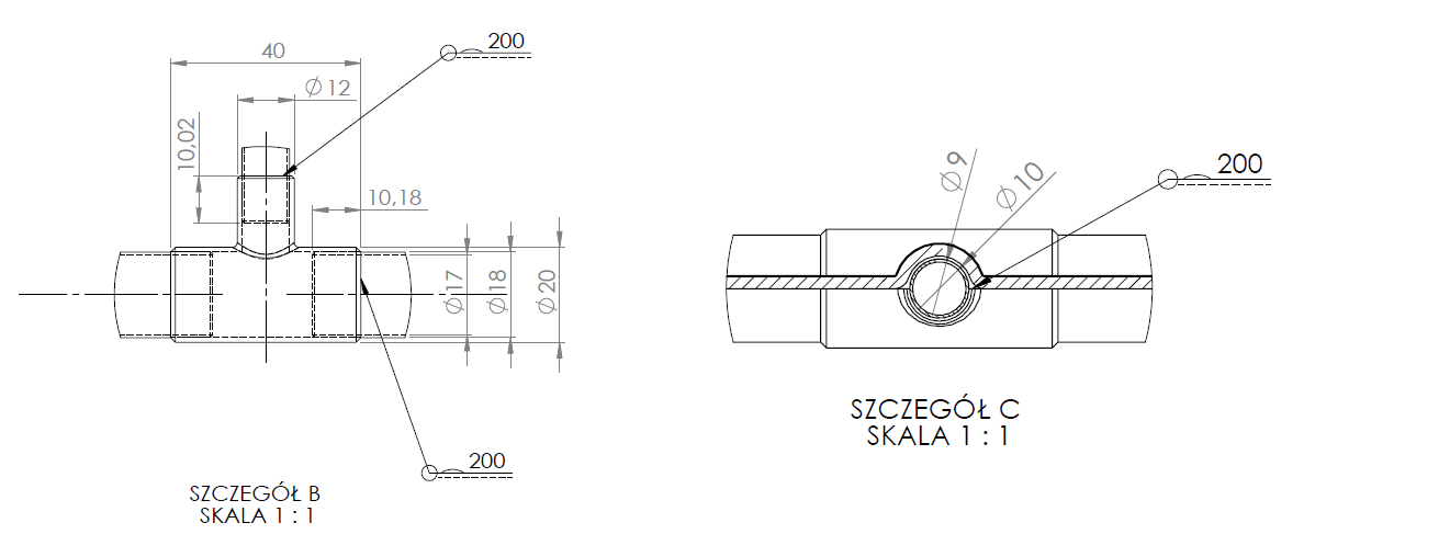

Czy ktoś orientuje się jak oznaczyć na rysunku technicznym lutowanie twarde - połączenie trójnika miedzianego z rurą?

173.tomi pisze: Czy ktoś orientuje się jak oznaczyć na rysunku technicznym lutowanie twarde - połączenie trójnika miedzianego z rurą?
W miejscu L podaje się rodzaj lutu i jego wytrzymałość na ścinanie
Luty twarde: mosiężne, srebrne, brązowe, niklowe ...140-250MPa

hmm a czy L oznaczac np AG 101 lub AG 102? i czy nie powinna byc podana temperatura zamiast wytrzymalosci na scinanie? Norma mowi tylko o temperaturze, nie wiem gdzie można znalezc wytrz na scinanie

173.tomi pisze:hmm a czy L oznaczac np AG 101 lub AG 102? i czy nie powinna byc podana temperatura zamiast wytrzymalosci na scinanie? Norma mowi tylko o temperaturze, nie wiem gdzie można znalezc wytrz na scinanie
Temperatura czego?
Jeśli podany jest rodzaj lutu, to automatycznie wiadoma jest temperatura topnienia tego czynnika lutującego.

Norma podaje rodzaj tzn skład spoiwa i dalej jest temperatura topnienia solidus i likwidus
[ Dodano: 2014-12-10, 20:32 ]
Ogólnie rzecz ujmując, chodzi o zaznaczenie tego lutowania, gdzie zaznaczyłem jako spawanie :/
