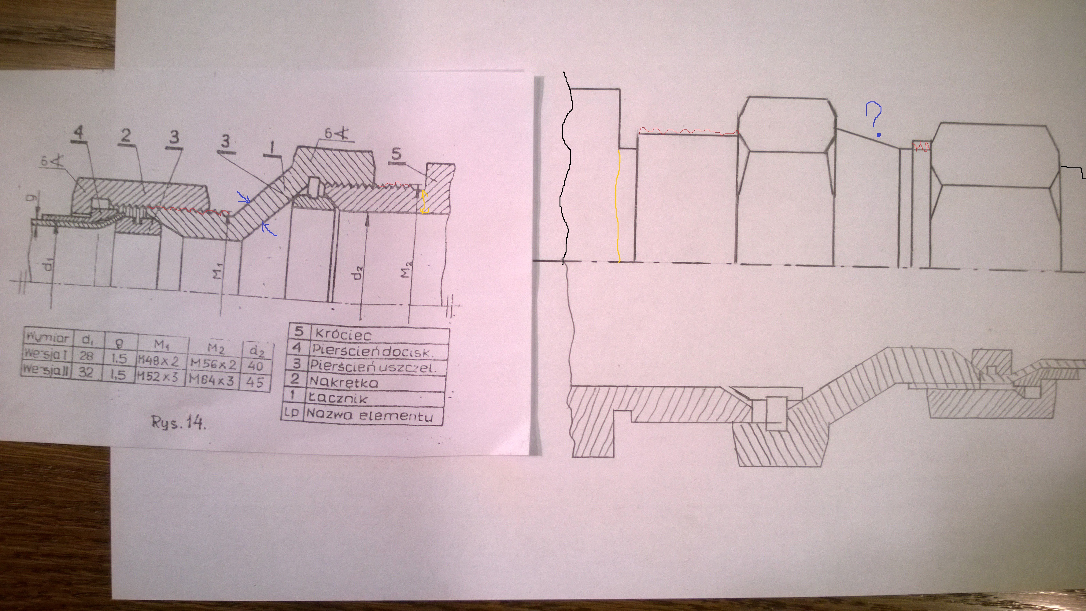

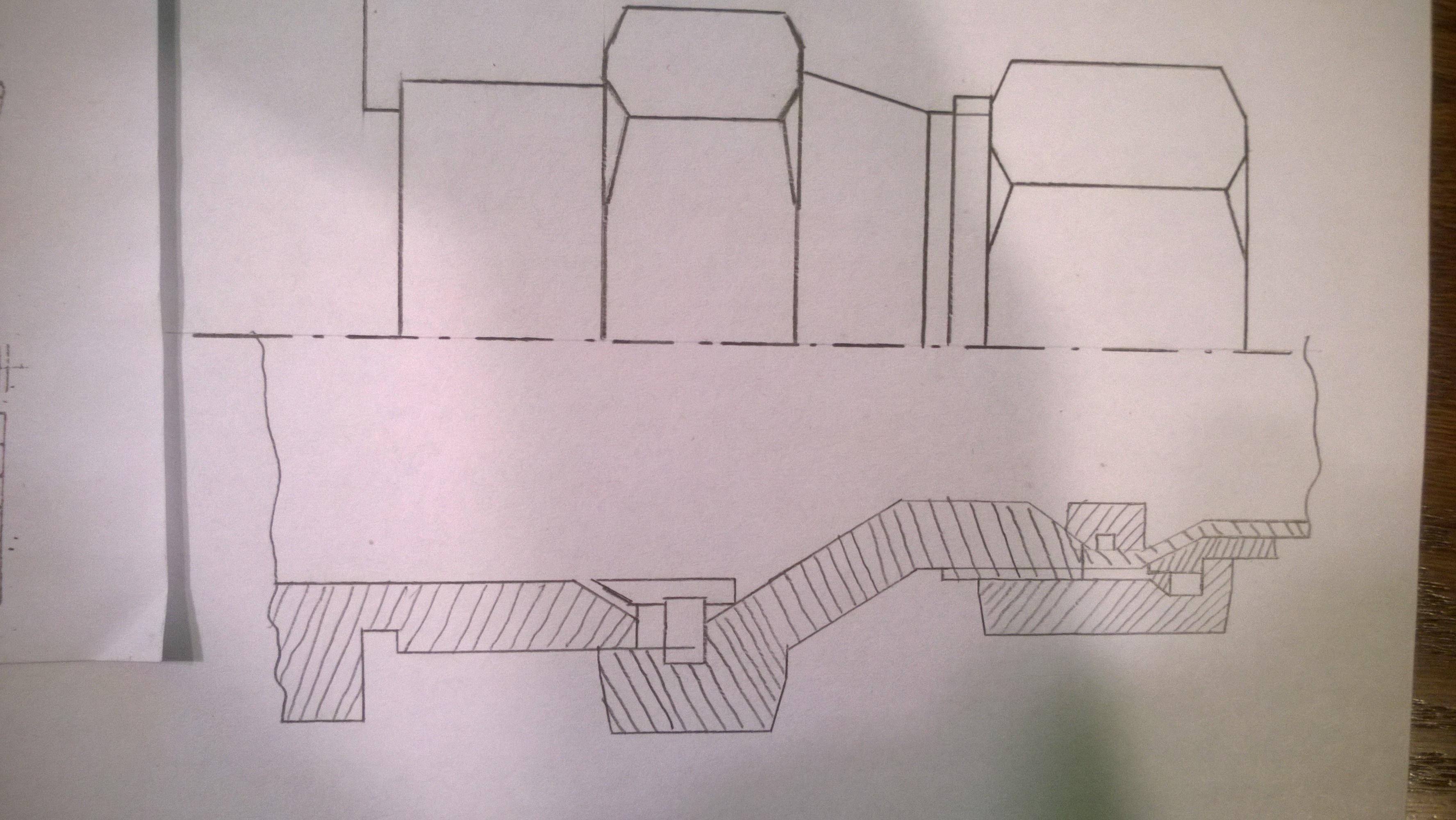

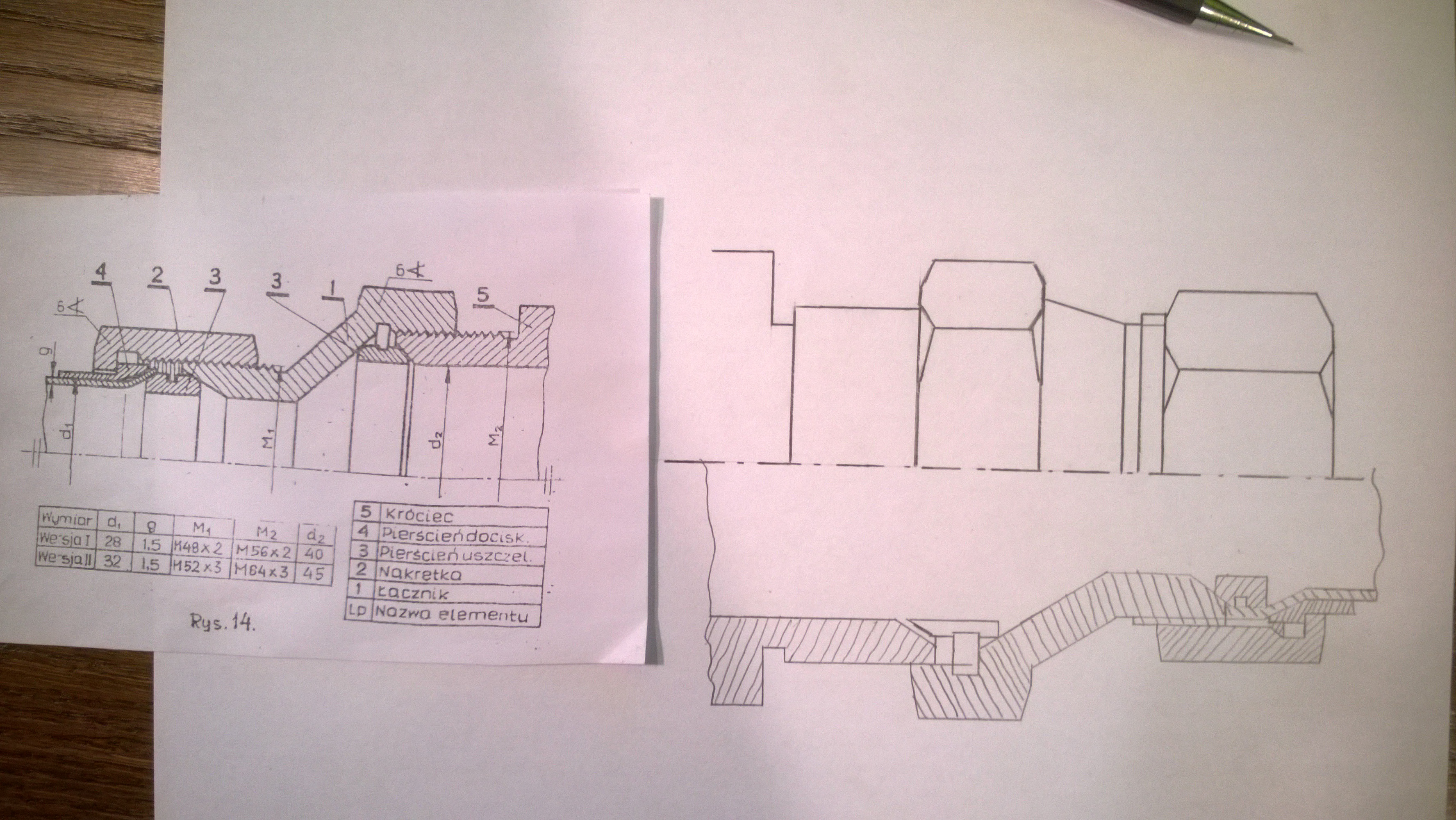

Witam serdecznie. Dostałem projekt do wykonania (do narysowania) widoczny na zdjęciu i pragnąłbym zaczerpnąć wiedzy doświadczonych inżynierów/ forumowiczów znających się na temacie. To co przygotowałem jest szkicem, nie zachowywałem tam specjalnie wymiarów czy symetrii elementów jednak myślę, że do oceny czy pod względem technicznym wystarczy.
Szczególnie chodzi mi o część z pół widokiem Jest to mój pierwszy projekt tego typu więc proszę nie krzyczcie jak coś skopałem Tak więc proszę o ocenę, wskazanie błędów i ewentualnie jakieś wskazówki. Ps, pół przekrój jest przerysowany dość niestarannie za co przepraszam jeśli się na to źle patrzy.
Dzięki serdeczne za pomoc
Pół widok/ pół przekrój

No ale bez przesady, widziałem gorsze szkice i podkreślam to szkic! Chodzi mi o o ten pół widok, wiem że tam brakuje z prawej strony "dokończenia" i nie wiem czy mam oddzielać tak jak na pół przekroju tą linią falistą. Jeszcze pytanie czy jak przerysowuje pół przekrój to miejsce gdzie są te zygzaczki mam oddzielać linią czy nie?
Prosiłbym żeby ktoś zerknął i powiedział czy czegoś tam brakuje jeszcze, czy mam tak to na czysto rysować...

No ok, ja wiem, że to rysunek techniczny nie jest, ale rysunek techniczny w takim razie to nigdy nie będzie, bo mamy go wykonać bez wymiarowania ;p ale no ja nie wiem, nigdy nie rysowałem takich elementów, na czysto oczywiście to narysuje zgodnie z normami, z tym że chcę się za to zabrać jak będę wiedział jak to dokładnie zrobić.
Balbino to może mógłbyś/mogłabyś mi powiedzieć czy:
1. To co zaznaczyłem czerwonym zygzakiem na kartce ma być jakoś uwzględnione na pół widoku
2. czy tam gdzie jest niebieski znak zapytania ma być jak jest? (ten ukośny łącznik)
3. Czy żółta linia zaznaczona na króćcu tam powinna być czy też nie?
Ja wiem, że to są laickie pytania, ale cóż każdy kiedyś zaczynał (kto zaczynał) i czegoś nie wiedział że tak się wyrażę ;d
Dzięki z góry.
Dzięki z góry.
