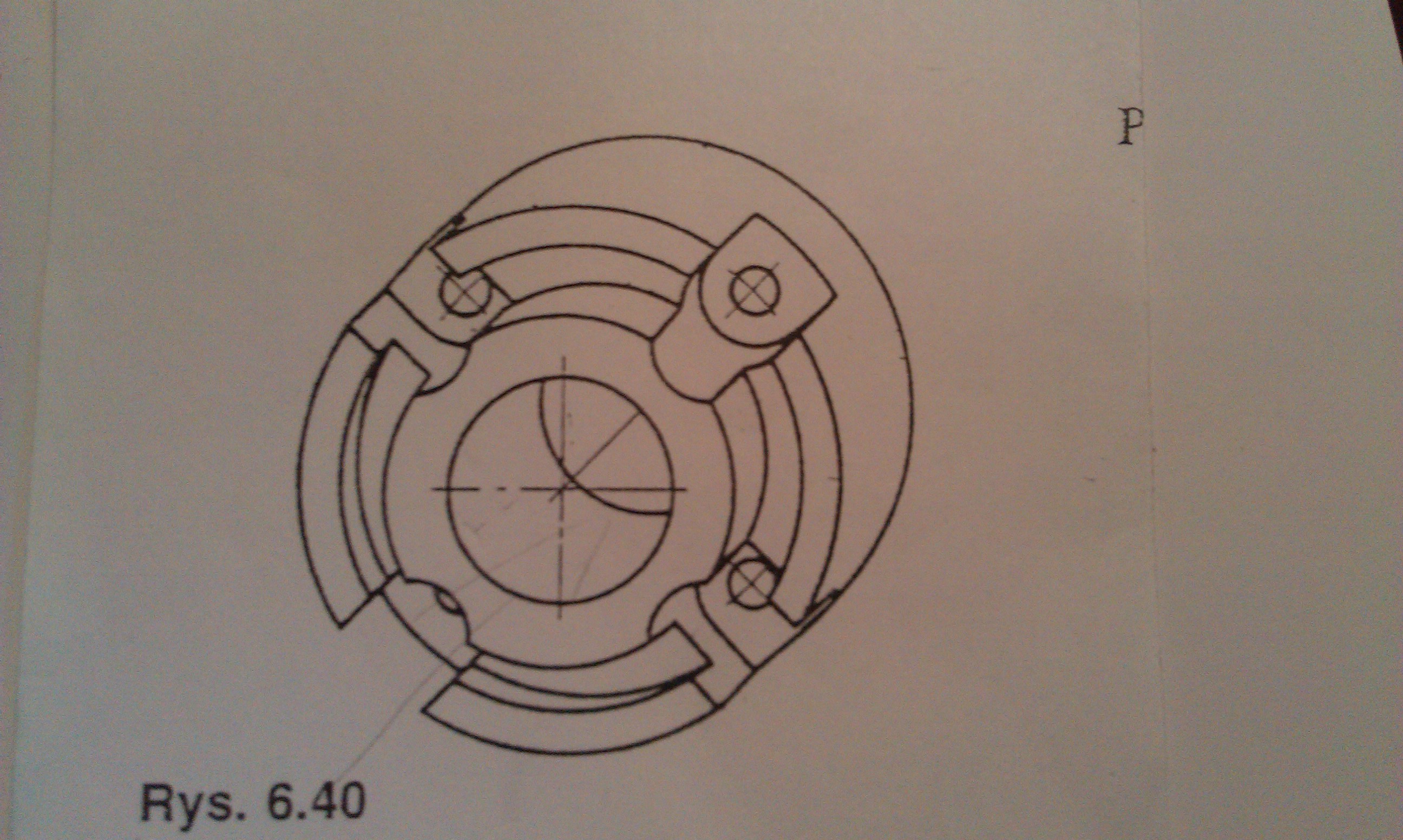

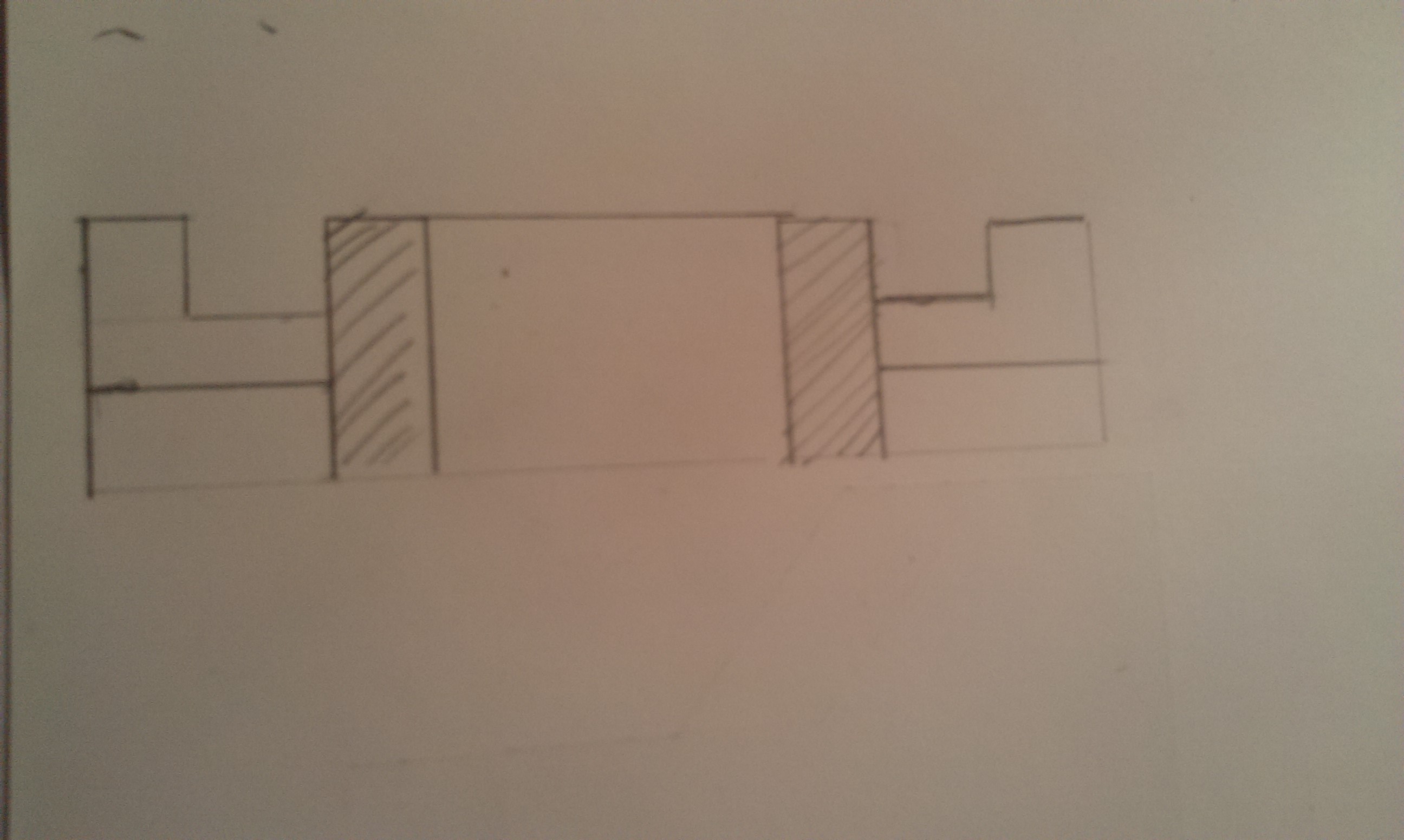

Mam za zadanie zrzutować daną bryłę, bardzo prosiłbym o sprawdzenie rzutu i przekroju.Obrazek

mariomarek123 pisze:prosiłbym o sprawdzenie rzutu i przekroju.
Rzut poprawny, przekrój całkowicie błędny i nieoznaczony!

Ok dzięki, właśnie teraz patrzę jak dopiero się trochę doedukowałem na ten przekrój, że jest tragiczny : )

nie mogę znaleźć tego tematu :/ a czy przekrój musi być wykonany wzdłuż jednej z osi ?

mariomarek123 pisze:nie mogę znaleźć tego tematu :/ a czy przekrój musi być wykonany wzdłuż jednej z osi ?
Oczywiście że w osi...

według osi z rys 6.40 ?

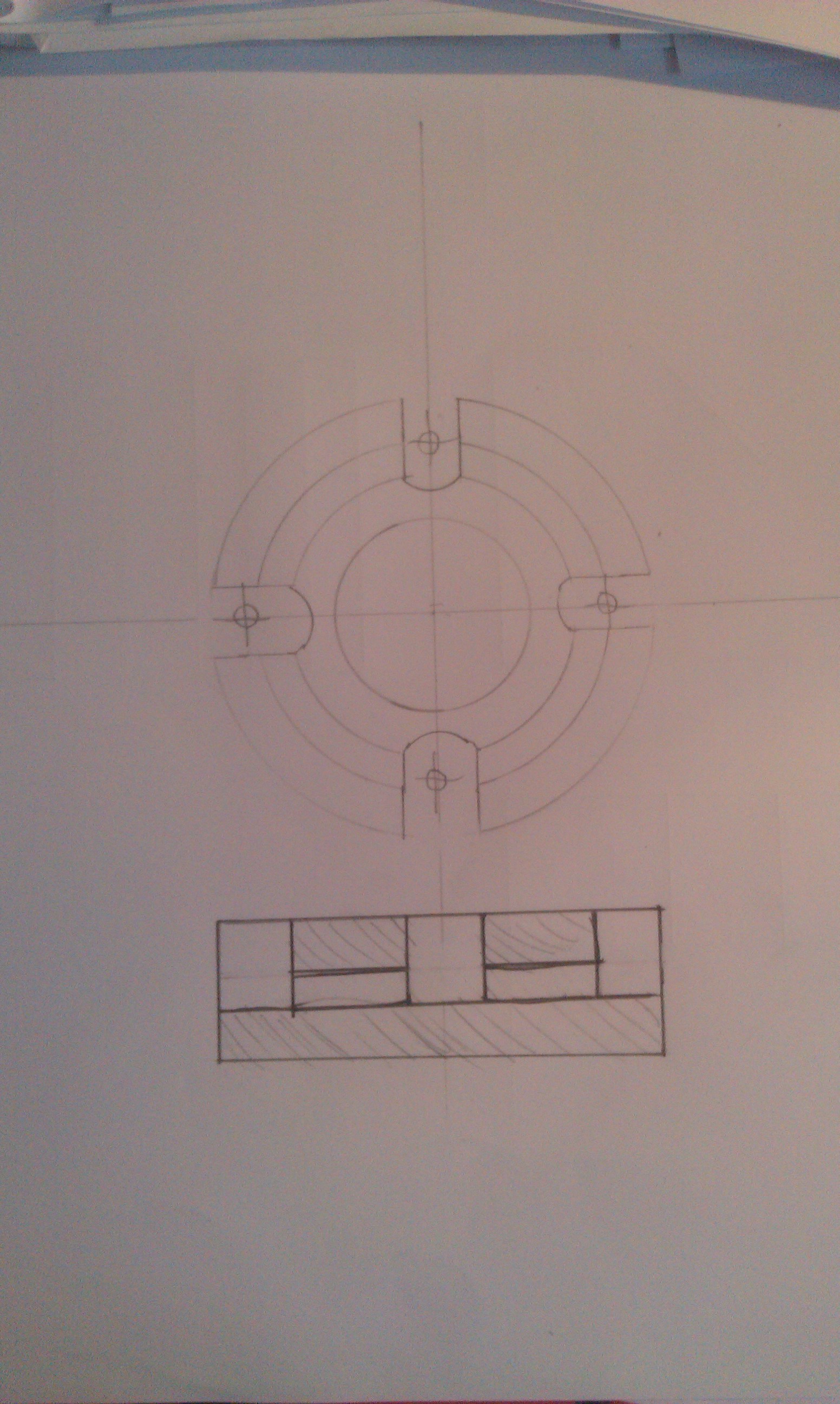

Post napisał: WZÓR » 16 lis 2014, 10:05
mariomarek123 pisze:według osi z rys 6.40 ?
[ Dodano: 2014-11-15, 16:14 ]
Tak czy inaczej ?
[ Dodano: 2014-11-15, 17:59 ]
Proszę o pomoc
Bujasz w obłokach kolego ... :grin:
http://zapodaj.net/ff59d5ca0b5cf.jpg.html
, a tak w przekroju
http://zapodaj.net/e12a6159a2e4d.jpg.html
p.s.
.... teraz możesz wykonać rysunek.
