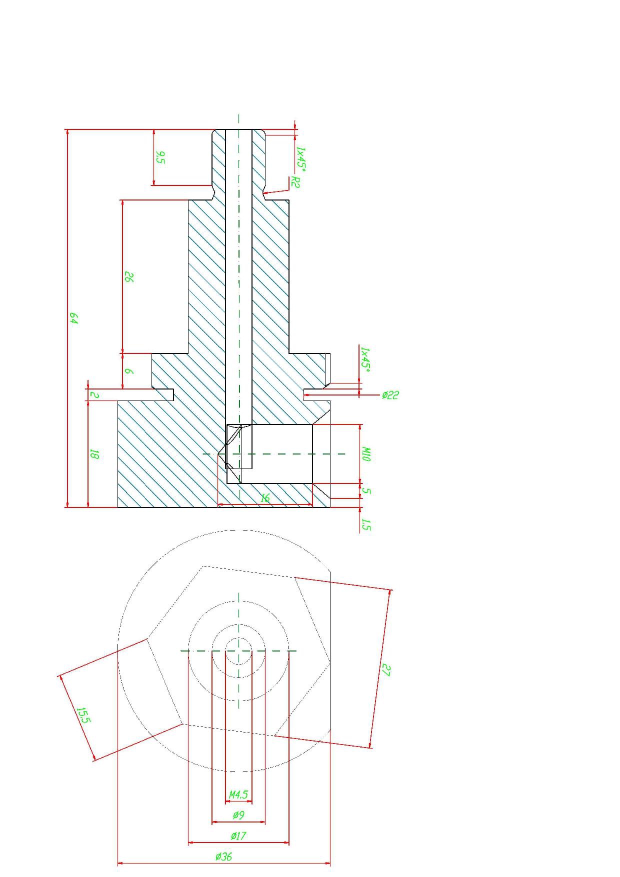

Otrzymałem do narysowania oraz wymiarowania model. Proszę o pomoc w sprawdzeniu czy wymiarowanie się zgadza (chodzi mi o rozmieszczenie linii wymiarowania gdyż nie mam co do wszystkich pewności). Projekt wykonałem w autocadzie.

naitsabes pisze: Projekt wykonałem w autocadzie.
Rysunek ten autocad wykonał pod każdym względem źle i niepoprawnie:
merytorycznym, rysunkowym, wymiarowania, oznaczania, kolorowy! ...
Musisz ten autocad nauczyć zasad poprawnego rysunku technicznego! :razz:

Post napisał: adam Fx » 12 lis 2014, 09:15
np. wymiarowanie sześciokąta

Co konkretnie jest źle jeśli można spytać?
Bo patrząc teraz wydaje mi się, że biega o sześciokąt, linie wymiarowania przechodzącą przez rysunek (ta dolna), sfrezowanie sześciokąta, źle wyznaczone przenikanie stożka z walcem. Coś jeszcze?
[ Dodano: 2014-11-12, 09:26 ]
adam Fx, ale żeby tak to zwymiarować to w takim razie musiałbym "obrócić" rzut (sześciokąt jest minimalnie obrócony), co byłoby bardzo upierdliwe gdyby się już doszło do wymiarowania otworów) albo poprowadzić łamaną płaszczyznę rzutującą. Zgadza się?

naitsabes pisze:Co konkretnie jest źle jeśli można spytać?
WSZYSTKO!
Musisz się nauczyć podstaw rysynku technicznego- "autocad" to tylko wypasione narzędzie do rysowania(dawniej-przybornik), którym ty kierujesz (jak potrafisz)...a opis błędów na twoim rysunku zajmie duuuuużo czasu :!:
Koniecznie poczytaj i poucz siebie i swojego autokada:np. T.Dobrzański - Rysunek techniczny maszynowy lub inne podręczniki.
