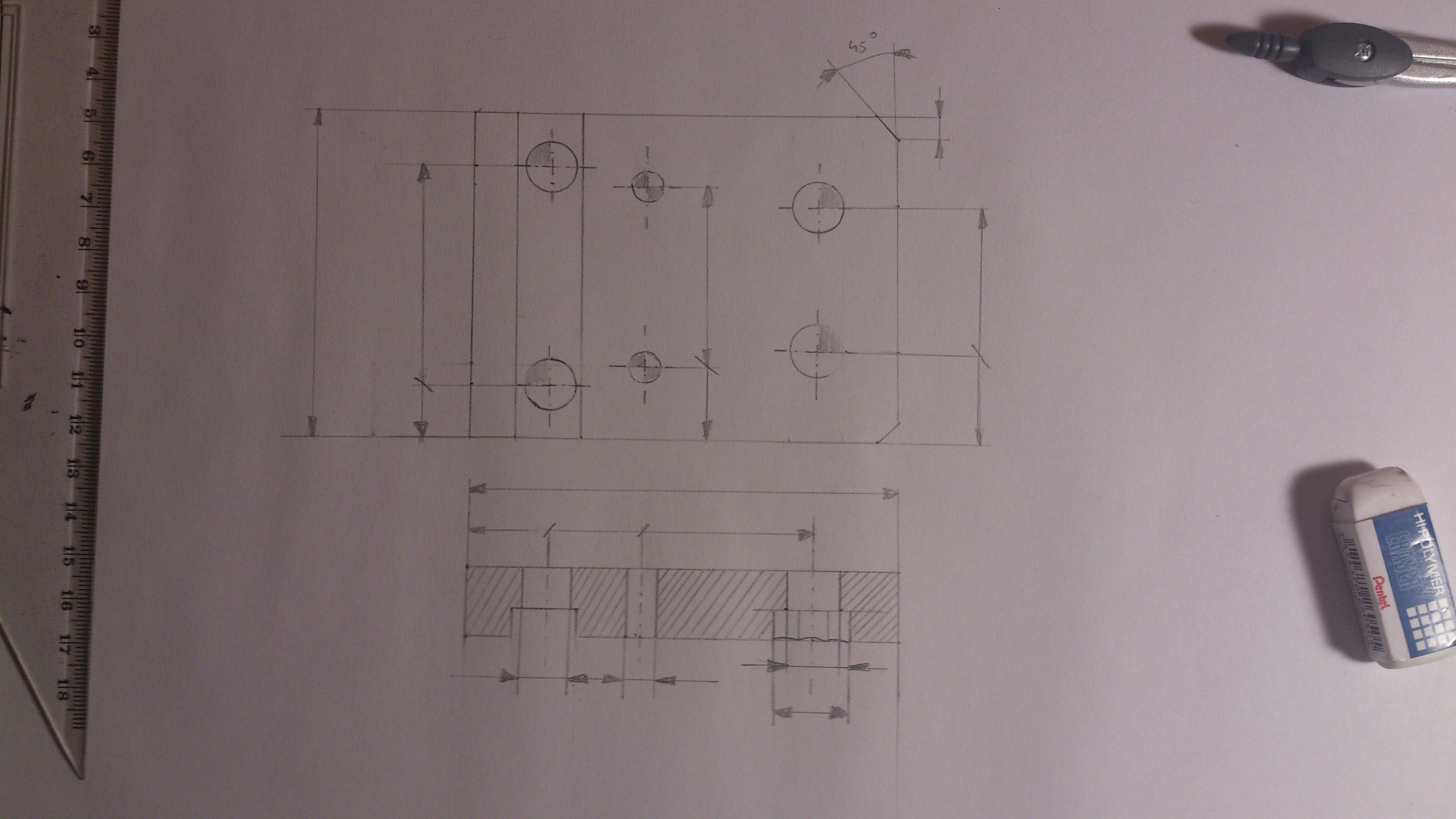

Witam serdecznie ! Chciałbym abyście pomogli mi z wymiarowaniem płytki, niestety ale na zajęciach było o tym malutko, a książka Dobrzańskiego nie jest mi w stanie do końca pomóc. Nie zwracajcie uwagi na estetykę bo to szkic do poprawki, chodzi mi głównie czy linie wymiarowe są okey i czy wszystko co potrzebne zwymiarowałem, z góry dziękuję wam za pomoc.

Hej
Pamiętaj o tym że rysunek rysunkiem, ale ktoś to musi wykonać.
Projektuj tak by osoba wykonująca nie miała wątpliwości do do wymiarów.
Osoba wykonująca spogląda na:
1. Jaki to jest materiał i ile sztuk. (jak nie mam materiału to w ogóle się za to nie wezmę)
2. sprawdzam gabaryty (długość, szerokość, grubość) U ciebie brak grubości
Skąd mam wiedzieć jak gruba płytę poszukać na magazynie? Mi jako wykonawcy jest lepiej podać długość i szerokość na widoku głównym, wówczas nie muszę szukać tych wymiarów.
3. Wymiary rozmieszczenia otworów na płycie są! Lecz mi jako wykonawcy lepiej było by gdybym miał je na jednym widoku, a nie musiał szukać wymiarów X na jednym rysunku a wymiarów Y na drugim rysunku.
4. Brak wymiaru szerokości rowka
5. Używaj miękkiego ołówka
B ileś tam
6. Jak używasz strzałek to trzymaj się strzałek.
7. podpowiedzi tak jak ZiG
