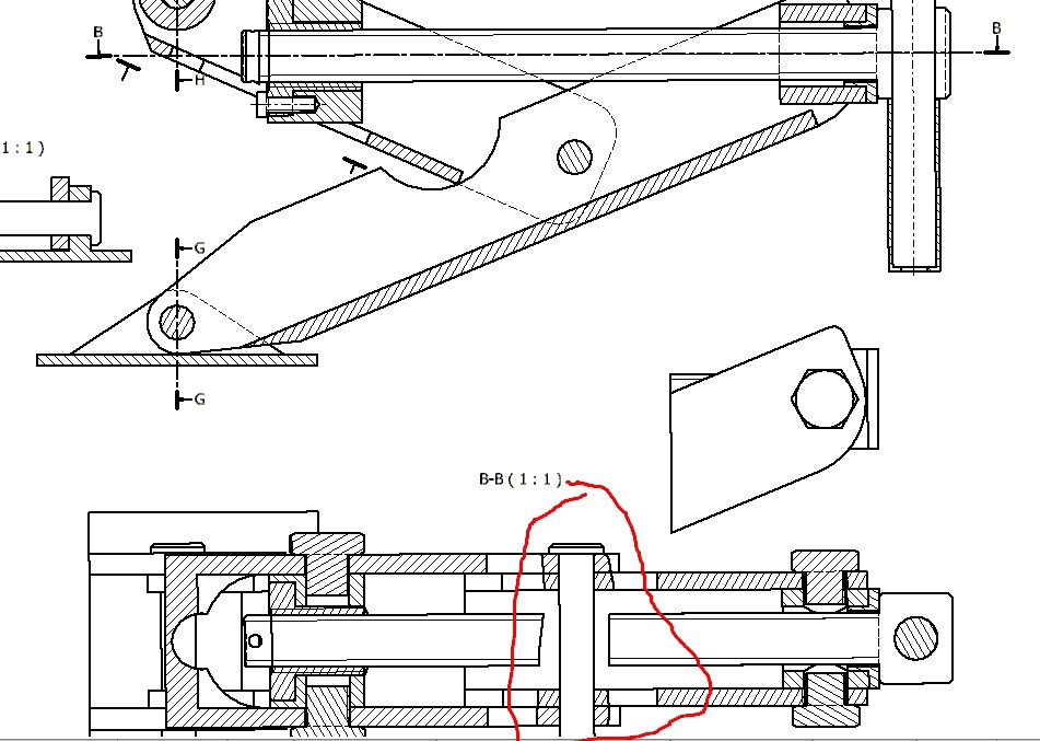

Post napisał: kubaaaaa » 21 cze 2014, 21:20
Czy można zrobić takie wyrwanie? dziwnie mi to wyglada z tą śrubą i chciałbym się upewnić
Jakub
Absit
Posty: 18
Rejestracja: 19 wrz 2013, 23:50
Lokalizacja: Pń - Wawa
Post napisał: Absit » 24 cze 2014, 15:20
Śrubę od podnośnika powinieneś narysować w widoku (czyli tak jak byś ją widział przesłonięta tylko przez ten sworzeń, ponieważ wyrwanie tyczy się samego sworznia i ramion.
Rozumiem iż chodziło Ci o pokazanie połączenia ramion podnośnika z kołkiem? Dopytuję ponieważ nie do końca kumam ten rysunek :)
http://www.pkm.edu.pl/index.php/compone ... 4-01060301
Polecam ;)
