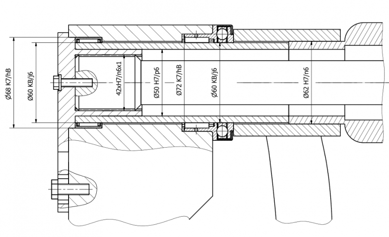

Witam, miałem do wykonania projekt wałka skrętnego w tylnej osi samochodu:

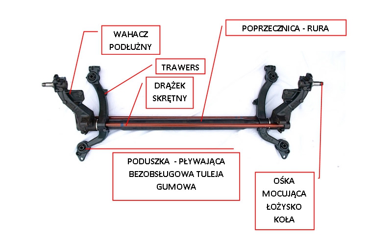

Wstawiam screen z inventora, jest to szczegół z pasowaniami i właśnie prowadzący mi mówi, że jak mam zespolone łożysko igiełkowe to część igiełkowa ma inne pasowanie, a część od obciążeń wzdłużnych inne. Wydaje mi się to nielogiczne, bo jak dam pasowanie suwliwe w części igiełkowej to mi się czop w niej obraca i jednocześnie ciasne na części wzdłużnej, to mi się zacznie łożysko w oprawie poruszać. Drugą sprawą jest, że kazał mi dodać pokrywę i uszczelnienie, a ja pokazałem mu zdjęcie belki gdzie wyraźnie widać, że ten pierścień wzdłużny jest widoczny bez żadnej pokrywy.

Pacx pisze: prowadzący mi mówi... Wydaje mi się to nielogiczne ... kazał mi dodać...
Jak niereformowalna wyrocznia mówi to mówi :razz:
Sam sobie odpowiadasz:
https://www.cnc.info.pl/topics108/rysun ... htm#429330

Post napisał: Pacx » 15 cze 2014, 10:33
No dobrze, ale ja pytam o to czy ktoś ma jakiś pomysł jakby to tu zmienićć. Ja to mogę zrobić, ale to jest głupota i tyle.
