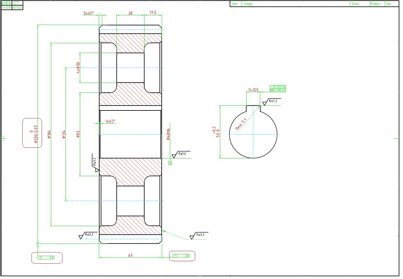

Ogólnie czy rysunek dobrze zrobiony, czy są błędy?
Aj... zapomniałem napisać, ze jest to rys wykonawczy, a to koło współpracuje z drugim, mniejszym, w reduktorze000andrzej pisze:Zauważ, że średnica zewnętrzna koła nie pracuje. Koło zębate pracuje na średnicy podziałowej. Więc jeśli chcesz tolerować bicie to na tej średnicy. Powierzchnie boczne dajesz obróbkę Ra3,2 i chcesz tolerować. Koło tą płaszczyzną też nie pracuje chyba, że współpracuje z innymi elementami na tej płaszczyźnie, ale wtedy dałbym obróbkę dokładną Ra1,6.
