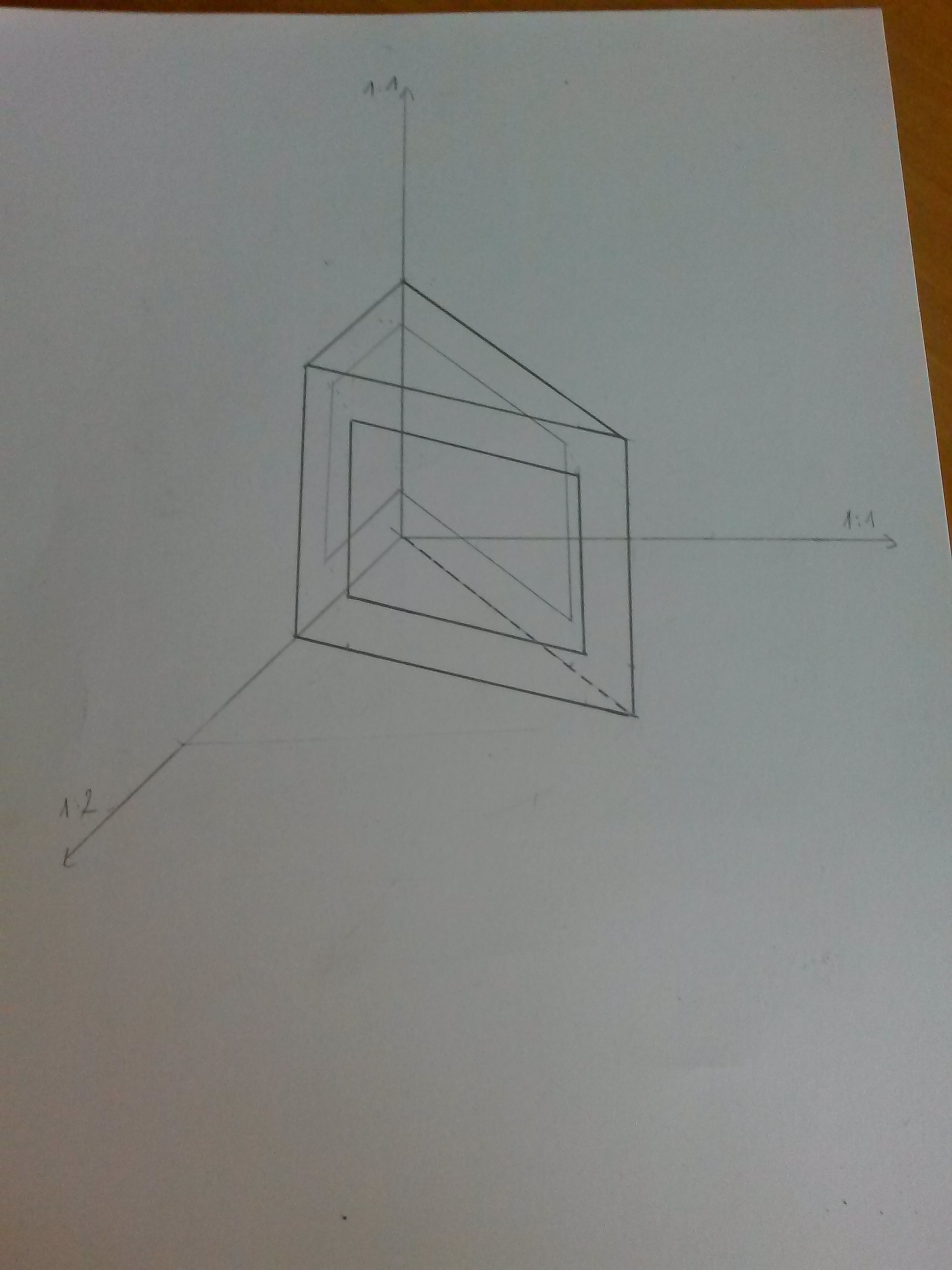

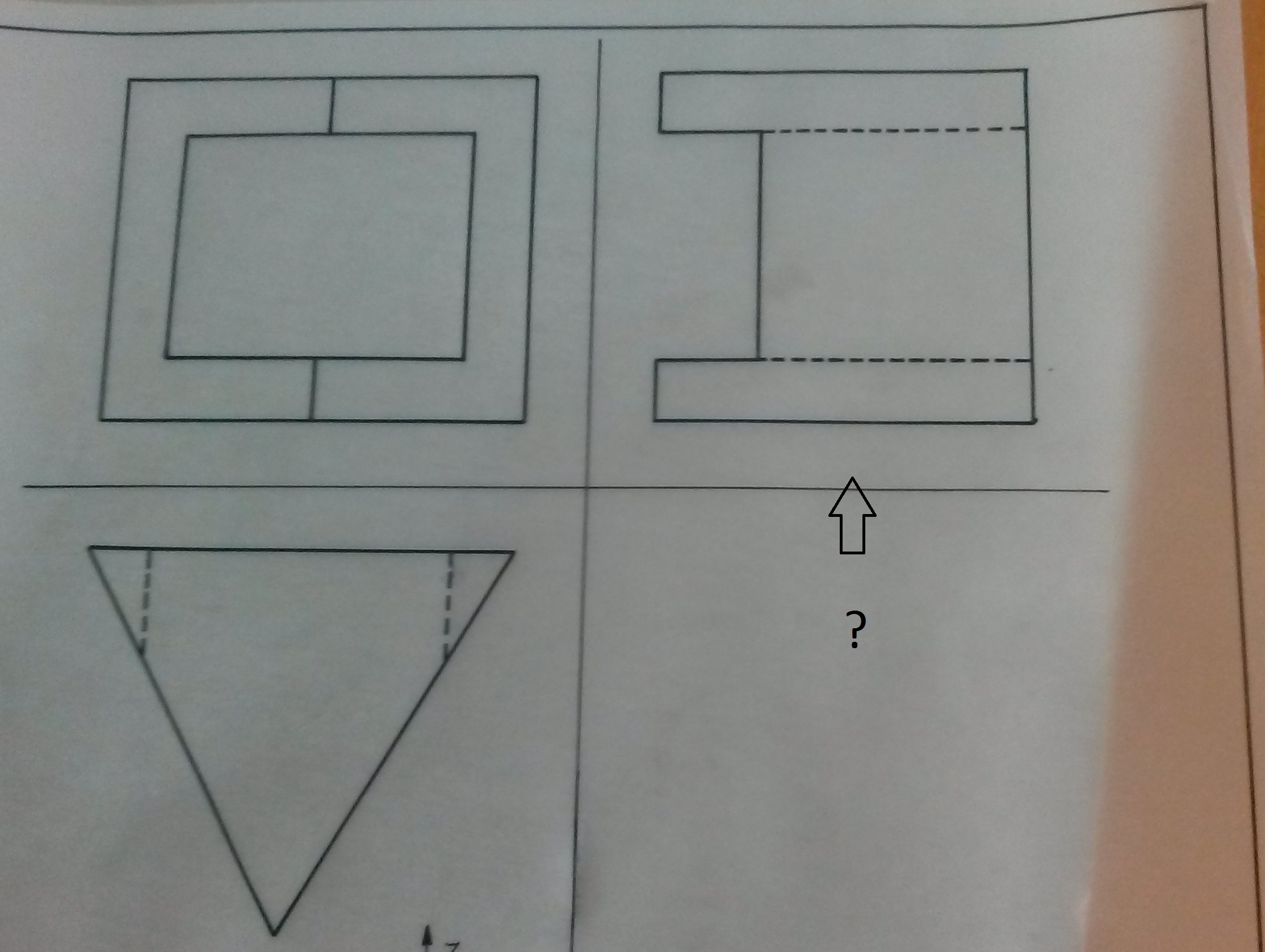

Witam :)
Mam problem z dorysowaniem trzeciego rzutu i w przedstawieniu ich w dimetrii ukośnej. Mam podany widok z przodu i góry, dorysowałam trzeci rzut tak jak widać na zdjęciu, ale jak się dowiedziałam, zrobiłam to błędnie. Pomoże ktoś?

Post napisał: wojtek5477 » 06 cze 2014, 16:21
z prawej strony nie ma tej pionowej krawędzi tylko ma być z lewej

Post napisał: wojtek5477 » 06 cze 2014, 17:52
Wiec narysuj sobie prostopadłościan cieniutkimi liniami a następnie wrysuj w niego trójkątny.

Post napisał: olga1106 » 06 cze 2014, 20:33
Jeszcze mam takie pytanie. Dorysowany rzut to ściana graniastosłupa, tak? Więc czy bok trójkąta nie powinien mieć takiej samej długości co ten dorysowany bok? Po przeniesieniu odpowiednich linii wychodzi, że ten bok jest równy wysokości trójkąta, a długość wysokości trójkąta różni się od długości boku trójkąta.
Ponadto w układzie przestrzennym zmienią się kąty trójkąta co jest równoznaczne z zaburzeniem wymiarów krawędzi. Jak więc mam to rozwiązać?
Trochę namotałam, ale mam nadzieję, że moje pytania są zrozumiałe. Może dla niektórych będzie to oczywiste, ale ja nie miałam wcześniej do czynienia z tego typu bryłą dlatego proszę o pomoc :)

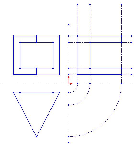

Post napisał: olga1106 » 08 cze 2014, 12:38
Czy to będzie mniej więcej tak wyglądać? I te wycięcia na ścianach z tyłu mają być linią przerywaną czy ciągłą?

Post napisał: wojtek5477 » 08 cze 2014, 14:18
To co widać to ciągłą a co nie przerywaną bo tam to będzie trochę tak a trochę tak. I właśnie tam masz jeszcze błąd bo czemu te linie są tak odsunięte?? one muszą się łączyć z tym wycięciem kwadratowym które widać z przodu.

Post napisał: rc666 » 09 cze 2014, 13:16
Prawie dobrze masz.
