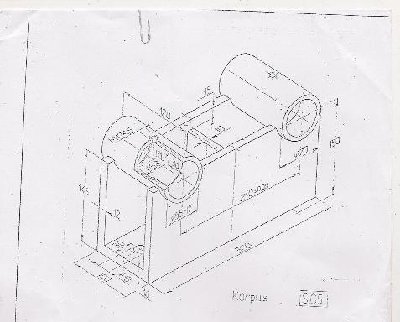

mam takie zadanko w ktorym mam wykonac rysunek korpusu ktory powstaje przez zespawanie ze soba kilku czesci
Jedna z nich jest wlasnie ceownik jednak o wymarach takich ktorych nie moge znalezc w polskich normach
wysokość 145
długość 300
grubość dolnej podstawy 16
grubość bocznych scian 12
Czy ma ktos moze pojecie jak z tego wybranac? moze uzyc jakiegos innego ksztaltownika i obrobić go do tych wymiarów? bardzo proszę o pmoc

Jedynym rozwiązaniem przy tych wymaganych wymiarach - jest wykonanie takiego kształtownika np. metodą spawania.
Typowy/znormalizowany kształtownik o tych wymiarach nie istnieje.

Możesz opisać dokładniej swoje zadanie? Póki co zauważyłem dwie kluczowe informacje: składasz coś z części i wykorzystujesz przy tym spawanie. Z mojego znikomego, bo uczelnianego doświadczenia :P wiem, że czasem jeśli tego wymaga projekt konstrukcji profil wykonuje się z zespawanych płaskowników, np. gdy teownik ma mieć dolną poprzeczkę grubszą niż górną.
W Twoim przypadku może być podobnie. W zadaniu chodzi o hipotetyczny projekt, gdzie nie ma możliwości użycia standaryzowanych elementów dostępnych w katalogach i musisz kombinować. Spróbuj z płaskownikami.

rysunek wyglada tak

Konstrukcję podpierającą zrobiłbym z dwóch typów płaskowników. Wygląda na to, że są takowe w ofercie, więc jedyne co musisz zrobić to "zespawać je na rysunku".
Tutaj link do katalogu oferty.
A z niego wybrałbym: 100x15 (chyba, bo niewyraźnie widać) oraz 150x12 i dociął na 145.
PS. Ktoś wspomniał o ceownikach zimnogiętych. Wydaje mi się, że jest to niemożliwe żeby tego użyć, gdyż mamy różne grubości ścianek co widać na rysunku.

W dolnej podstawie mamy grubosc 16 nie 15-dodakowy problem

Zespawać dwa profile po 100x8, tak żeby było 100x16? Tutaj już nie mam pewności jak z tego wybrnąć. Najczęściej jak z obliczeń wychodzą nietypowe wymiary (np. 16) to dobiera się najbliższy większy rozmiar od tego teoretycznego, czyli w tym katalogu to będzie 20. Nie wiem co jest najważniejsze w tym zadaniu, ale praktyce wziąłbym grubszy płaskownik niż miałbym tworzyć jakieś monstra.
