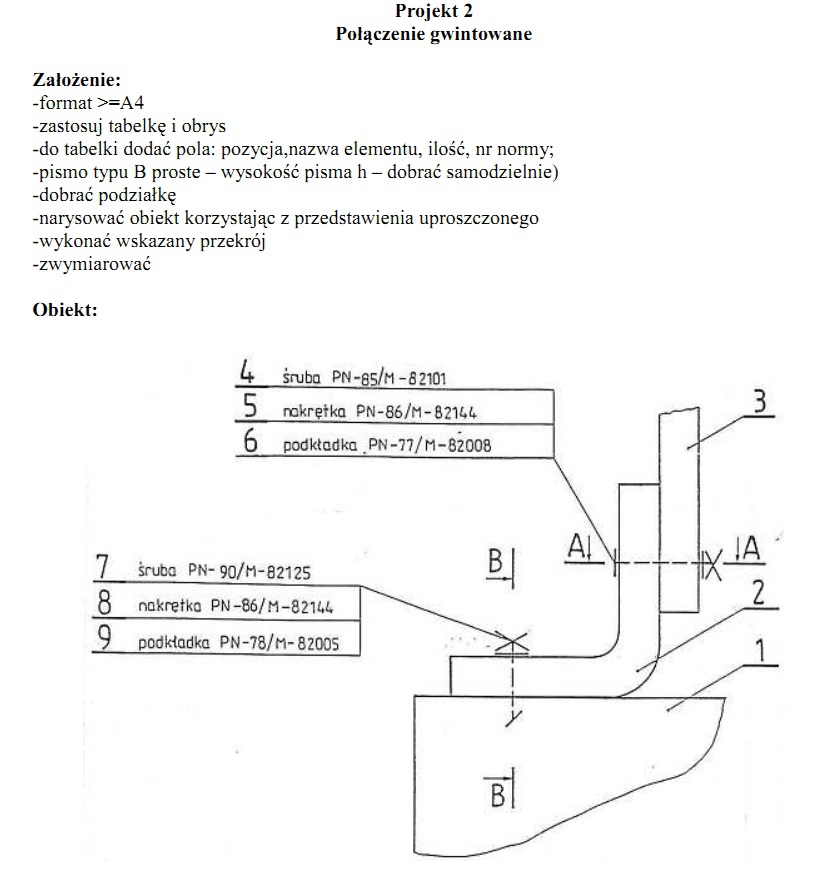

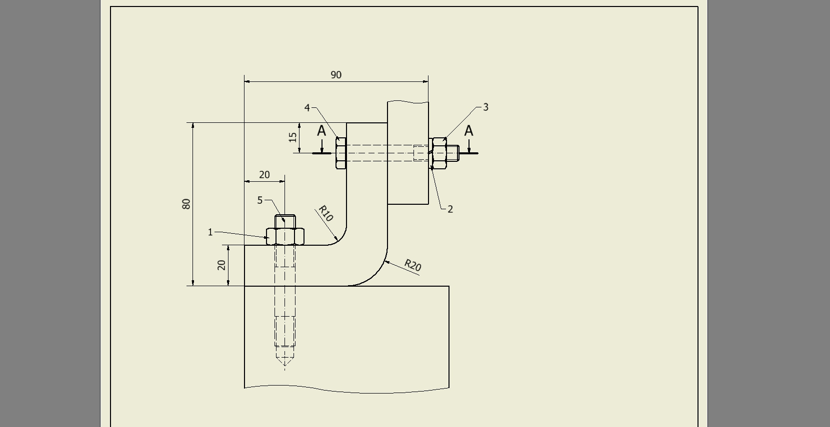

Witam i proszę o pomoc, dostaliśmy za zadanie wykonać połączenie gwintowe, treść zadania w załączonym pliku i to co udało mi się wymyślić również(W pdf cały z tabelką). Jako, że wcześniej nie miałem do czynienia z takimi rysunkami, jest to mój pierwszy rysunek tego typu proszę o wyrozumiałość i wskazanie błędów. Dziękuję za każdą pomoc i pozdrawiam

Dodam jeszcze, że zakończenia na górze i na dole na tym rzucie powinny być linią łamaną tylko zapomniałem zmienić i wykonać miałem przekrój A-A(na rysunku opisałem jako B-B).

tabela zle- elementy wpisuje sie od 1 do ostatniego numerami rosnaco w gore arkusza, z podpisami kolumn pod spodem. dojdzie ci 1 detal i co zrobisz ?
M10x50 CO ?
nie ma podkladki po lewej
śruby maja okrągłe łby.
nakretka 5 tez.
elementy skrecane powinny miec odnosniki i osobne rysunki wykonawcze, nie wymiaruj ich.
ok, wymog prowadzacego... to dodaj jeszcze polozenie otworów na głębokości i głębokość samego detalu.
śruba po lewej jest bez sensu- musisz rozwiercic czesc gwintu, zeby siadla jak chcesz.
nakretki nie powinno sie przeciac w przekroju ?

Ok tabelka poprawię, to faktycznie logiczne, że jak dopisujesz elementy to łatwiej iść w górę. Co do podkładki po lewej to zapomniałem dopisać wszystkich wymogów prowadzącego, który określił, że ma to być śruba dwustronna M10x50(nic więcej nie podał czyli jak rozumiem gwint standardowy, a nie drobnozwojowy) i ma być bez podkładki, też mi się to wydaję bez sensu, ale tak zaznaczył. Śruba M8x55 to śruba z łbem sześciokątnym(wg. podanej normy), obie nakrętki również są sześciokątne (wg podanej normy). Tworzywo korpusu to stal, nie wiem czy ma to jakieś znaczenie.
Spróbuję jakoś poprawić te otwory, ale nie wiem czy dobrze zrozumiałe. Ten po lewej powinien być dłuższy i chyba zakończony fazą? I czy trzeba pokazywać, w takim rzucie, że otwór nie ma 10, tylko np. 10,4?
PS.
Coś poprawiłem, proszę o pomoc, nie wiem czy taki rysunek jak na tym rzucie głównym jest poprawny? Lepiej by to było pokazać w przekroju chyba, ale prowadzący się nie określił. W pdf. poprawki.
