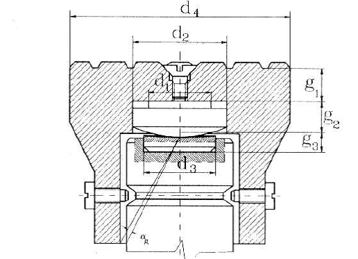

podnośnik korony
Czy mozna zastosowac taką korone w podnosniku napedzanym nakretką (sruba przesuwna, nakretka w miejscu sie obraca) . I wlacznie z tym nie uzywac zadnej blokady sruby przed obrotem? [ z powodu wystepowania duzego tarcia miedzy ladunkiem a glowicą)

A czy wystarczająco duże tarcie będzie między koroną i śrubą? Bo nie ma nic trzymającego te elementy sztywno razem. Wkręty po bokach zabezpieczają jedynie przed spadnięciem korony.
Dodatkowo co w sytuacji, gdy ładunek nie dociska jeszcze śruby (a przynajmniej niedostatecznie mocno), śruba nadal nie może się obracać.
