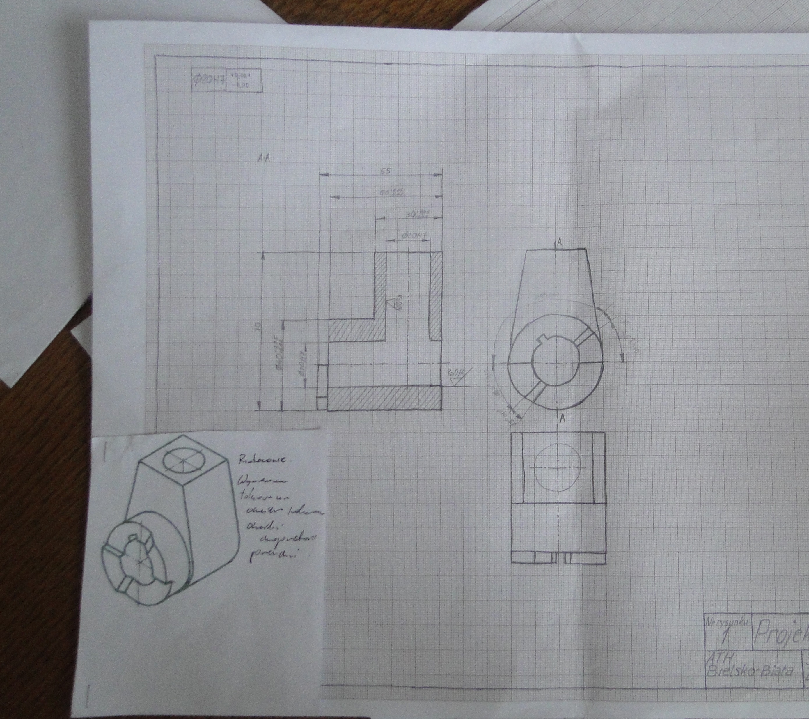

jestem nowym użytkownikiem tego forum i mam proszę o pomoc przy wykonaniu rysunku wykonawczego załączonego elementu. Ostatnio nie zaakceptował mi wykładowca projektu lecz nie powiedział co jest nie tak. Nie proszę o wykonanie za mnie pracy domowej lecz o wskazówki lub odręczne rysunek naprowadzający na dobrą drogę. Problemem jest dla mnie wcięcie w ruchomej część "bębna", które nie wiem jak rzutować żeby było ok. Mam wykonać tylko potrzebną ilość rzutów. Nie wiem czy wcięcie ustawić na środku i zrobić przekrój czy może wyrwanie? Proszę o pomoc i z góry dziękuję.

Pokaż to co nie zaakceptował wykładowca...ostatniochizyk pisze: Ostatnio nie zaakceptował mi wykładowca projektu lecz nie powiedział co jest nie tak.
