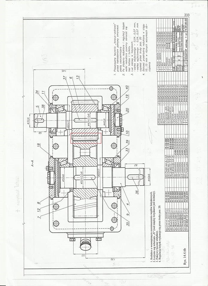

Witam mam małe pytanie odnośnie koła zębatego na rysunku który już poniżej dołączyłem, dokładnie chciałbym wiedzieć do czego odnoszą się linie przerywane, które zaznaczyłem czerwonym prostokątem. Czy są to zęby, czy coś innego?

marianosi pisze: chciałbym wiedzieć do czego odnoszą się linie przerywane, które zaznaczyłem czerwonym prostokątem. Czy są to zęby, czy coś innego?
Są to niewidoczne zarysy zęba.

marianosi pisze:Czy są to zęby
peritus pisze: niewidoczne zarysy zęba
Jest miejsce zazębienia się kół w przekładni.
Przykład zazębienia zewnętrznego.
marianosi, widać w zaznaczonym fragmencie,
jak zęby w zarysie poprzecznym różnią się wielkością
i mają wspólną średnicę podziałową. :wink:

A mam małe pytanko, jak narysuje same duże ,koło zębate w przekroju to jak te linie na nim zaznaczyć, wiem, że 1 to będzie zarys zewnętrzny, a tą 2 od "miejsca zazębiana się kół" jak na takowym przekroju narysować?

marianosi pisze:jak narysuje same duże ,koło zębate w przekroju to jak te linie na nim zaznaczyć,
Tak normalnie..., tak jak się rysuje koła zębate w przekroju.
Dorysuj sobie drugą połowę koła, i z czapki...

marianosi pisze:"miejsca zazębiana się kół"
Miejsce zazębienia(na rysunku złożeniowym/zestawieniowym) jest na średnicy podziałowej, oznaczonej linią jednopunktową!
To co jest narysowane linią przerywaną to niewidoczny, symboliczny zarys wierzchołków zęba koła współpracującego i linia ta nie występuje przy rysowaniu tylko jednego koła zębatego!
