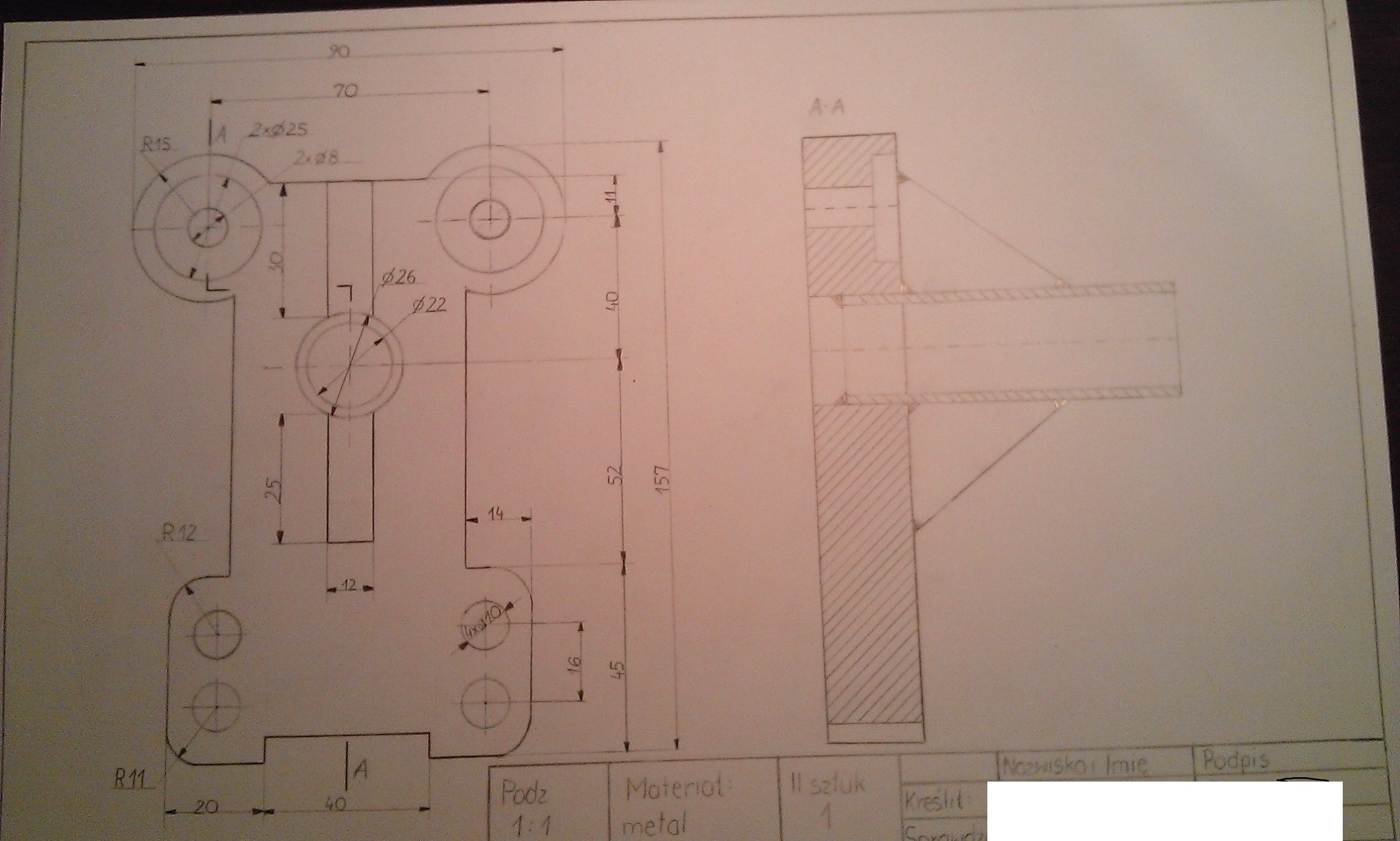

w tabelce materiał stal a jak tworzywo to pewnie bedzie plastik?? Wysil się na konkretny gatunek materiału, tak dla przyzwoitoscikari999 pisze:gł chodzi o wymiarowanie
Jakiego rodzaju jest ta dokumentacja? Czy cos w rodzaju WPS? Czy chodzi o samo cwiczenie wymiarowania?
Jeśli chodzi o wymiarowanie, postaraj sięskupić najpier na otworach, dokładnie powiązać między sobą osie i zwymiarować, następnie doczepić do jakiejś bazy..
Co do spawów, nie pasują mi, zakreśliłem na czerowno... Wg mnie nietechnologicznie zrobione, co do żeber to między rura a żebrem jest spoina pachwinowa, zakładam że wykonana przed przyspawaniem żeber? Oznaczenia spoin.. brak.
Wymiarowanie nie konsekwentne, spróbuj zrobić jak napisałem na początku zacznij od otworów a dopiero potem reszte..
