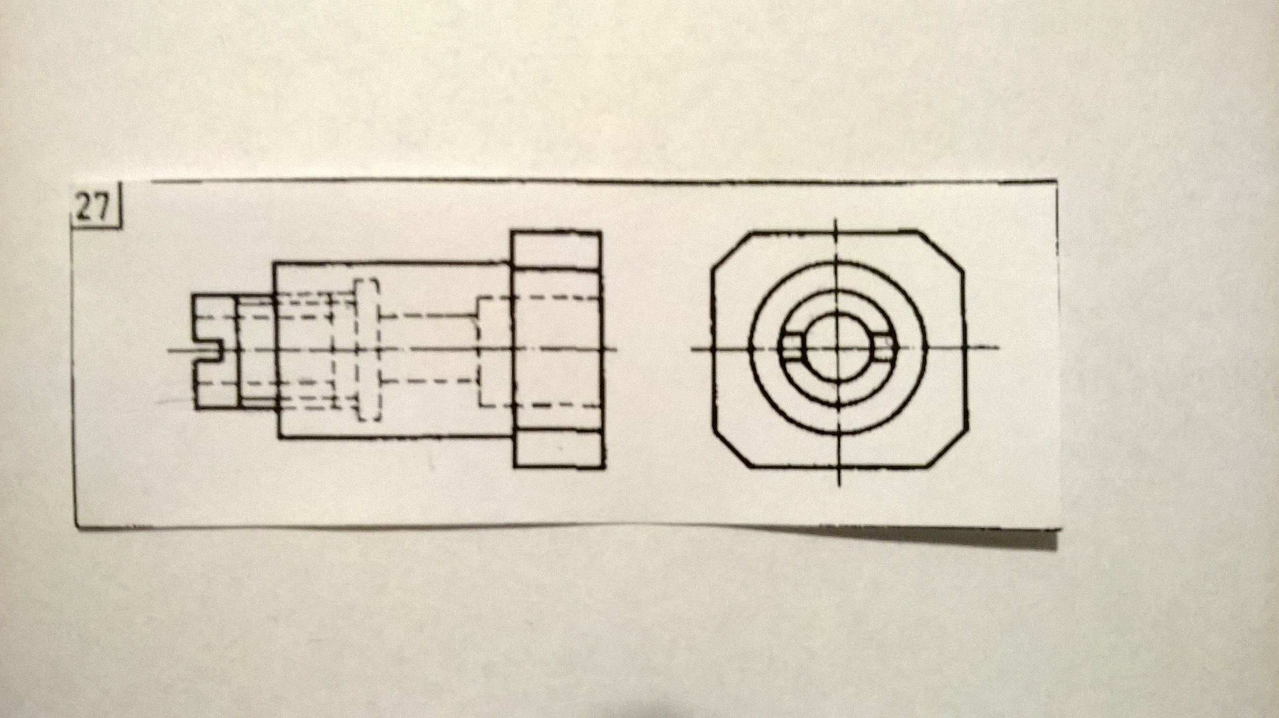

Bardzo proszę o pomoc, jakiekolwiek wskazówki do mojego zadania domowego. Muszę narysować to na trzech arkuszach rysunkowych, na pierwszym samą tuleję, na drugim samą śrubę, a na trzecim połączone i jeszcze do tego kład. Wszystko w półwidoku-półprzekroju. Nie wiem jak mam się do tego zabrać, bo nie potrafię rozszyfrować, które linie przerywane odnoszą się do śruby, a które do tulei. Obrazek

PuchacZwyczajny pisze:... na drugim samą śrubę, ...
http://zapodaj.net/6d62d8a86f2e3.jpg.html
Resztę narysuj samodzielnie.
