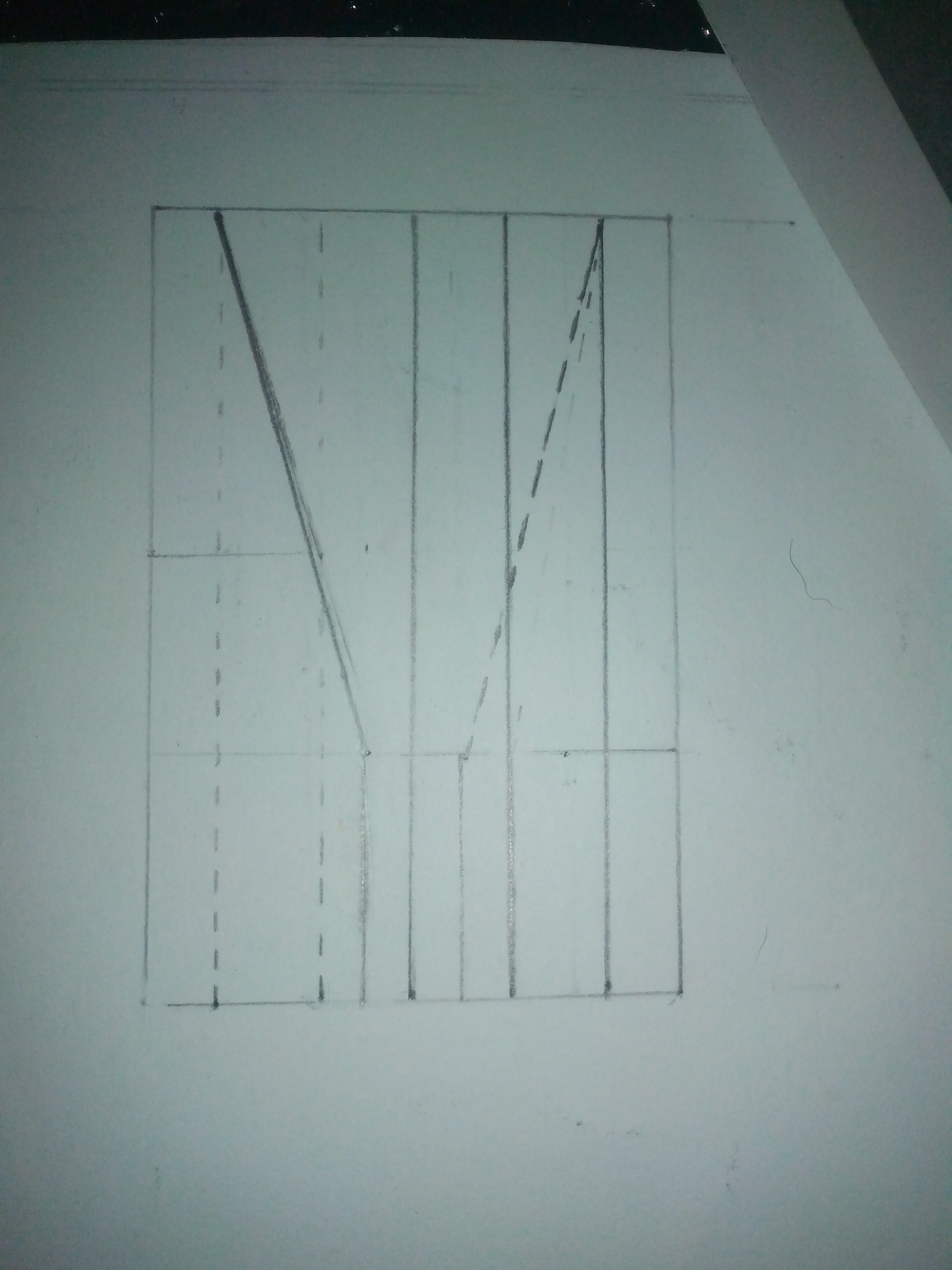

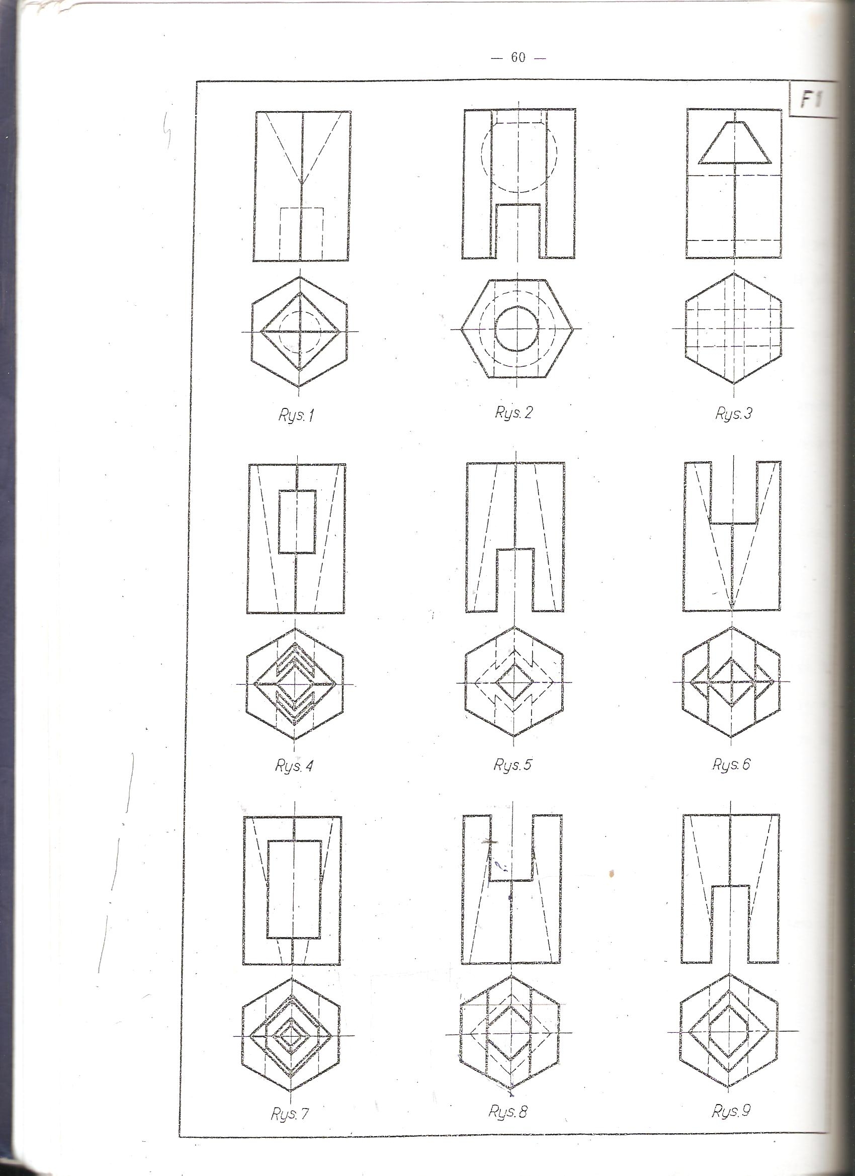

Witam, bardzo proszę o pomoc w zadaniu. Nie bardzo potrafię to narysować a muszę to oddać do sprawdzenia. Treść zadania brzmi "Przerysować w powiększeniu dane dwa rzuty graniastosłupa prawidłowego z wycięciami; wykreślić półwidok i półprzekrój w rzucie bocznym." Te dwa rzuty narysowałem lecz nie wiem jak mają wyglądać półwidok i półprzekrój. Bardzo proszę o pomoc.
Jest to rysunek 9

sla0 pisze:"Przerysować w powiększeniu dane dwa rzuty graniastosłupa prawidłowego z wycięciami; wykreślić półwidok i półprzekrój w rzucie bocznym." Te dwa rzuty narysowałem
Przerysować to każdy potrafi, pokaż co samodzielnie wymyśliłeś dalej...bo jak ci tu pomóc :roll:

Niestety nie mam teraz dostępu do skanera więc tylko zdjęcie.
Mam straszny problem z grafiką, kompletnie nie mam pojęcia jak rysować takie rzeczy, moja wyobraźnia też nie jest najlepsza.

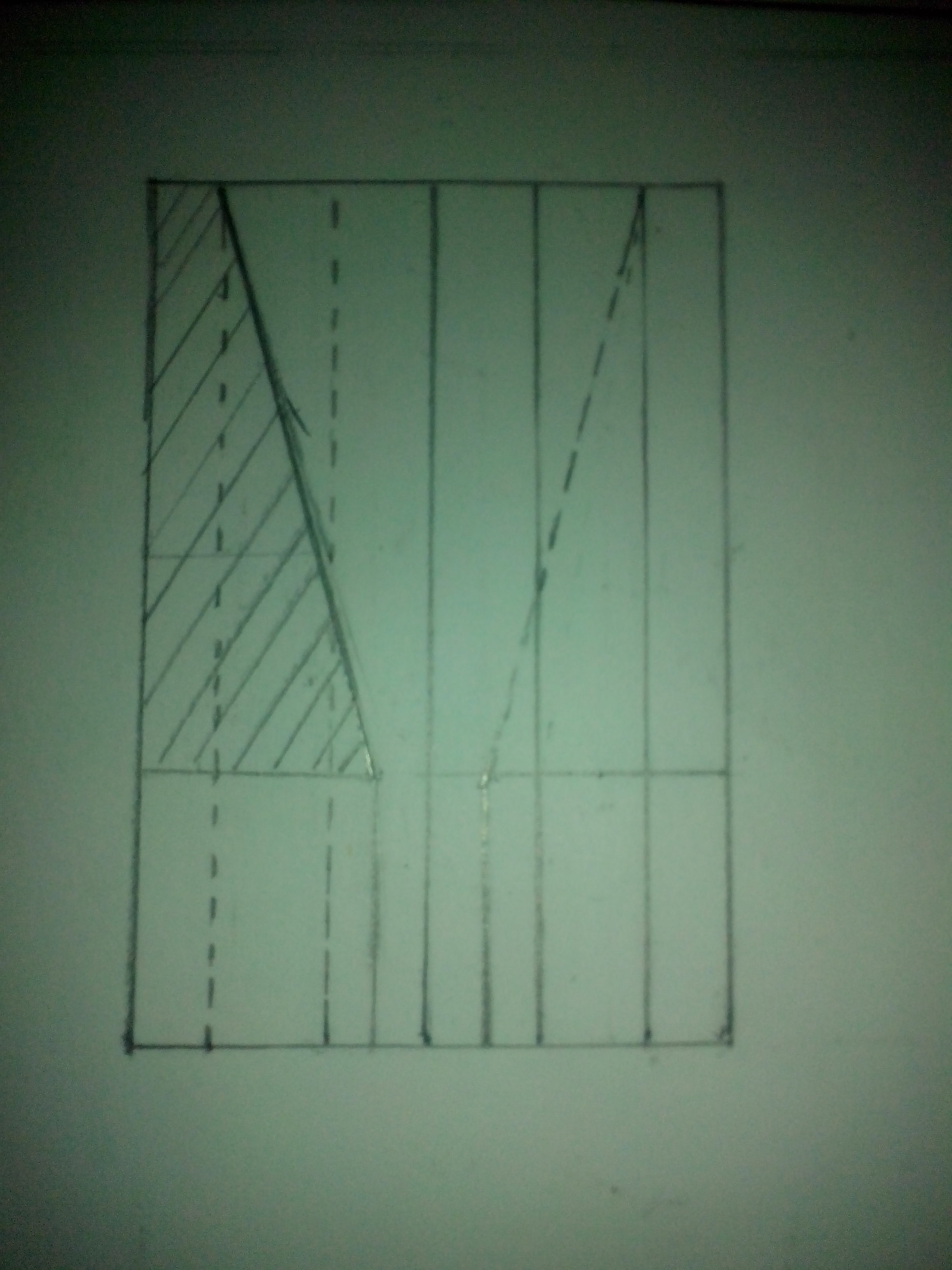

sla0 pisze:Mam straszny problem z grafiką, kompletnie nie mam pojęcia jak rysować takie rzeczy, moja wyobraźnia też nie jest najlepsza.
Przekrój bez kreskowania?....wiedza też nie jest najlepsza :roll:

Post napisał: sla0 » 13 sty 2014, 10:24
A o kreskowaniu akurat wiem, przyznaję że zapomniałem i dziękuję za zwrócenie uwagi. Jeśli dorobię kreski jest coś jeszcze do poprawienia? Jak wrócę z uczelni wrzucę zdjęcie z kreskami.
[ Dodano: 2014-01-13, 18:13 ]
Już zakreskowane. Dobrze? Co jest do poprawy?

sla0 pisze:Co jest do poprawy?
półwidok z prawej strony?

Post napisał: sla0 » 13 sty 2014, 18:35
Ktoś mnie wprowadził w błąd, myślałem że ma być tylko z lewej strony. Już poprawiam. Jeszcze jakieś sugestie?

Post napisał: joystick12342 » 19 sty 2014, 19:43
a wie ktoś może jak zrobić rys 3 ?
