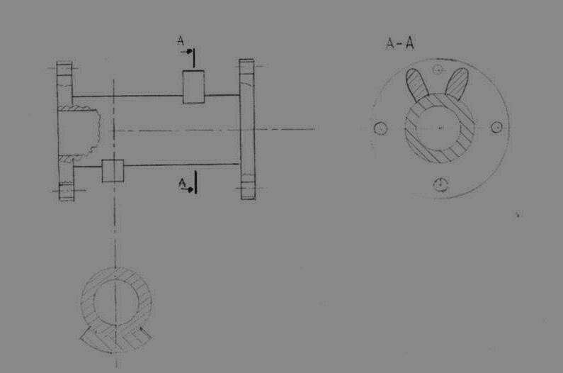

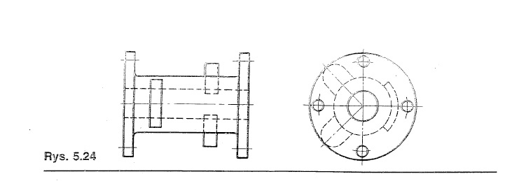

spełniającym wymagania czytelności i jednoznaczności ( nalezy wyeliminować linie kreskowe odpowiednio dobranymi przekrojami(kłady, przekroje łamane itd..). Długo zastanawiałem sie w jaki sposób to zrobić, jednak gdy juz coś wymyśliłem po chwili orientowałem sie ze pozniej cos " nie będzie grało" . W końcu wykombinowałem coś takiego:
jednak nie jestem pewny co do poprawności takiego odwzorowania i stąd ten post
