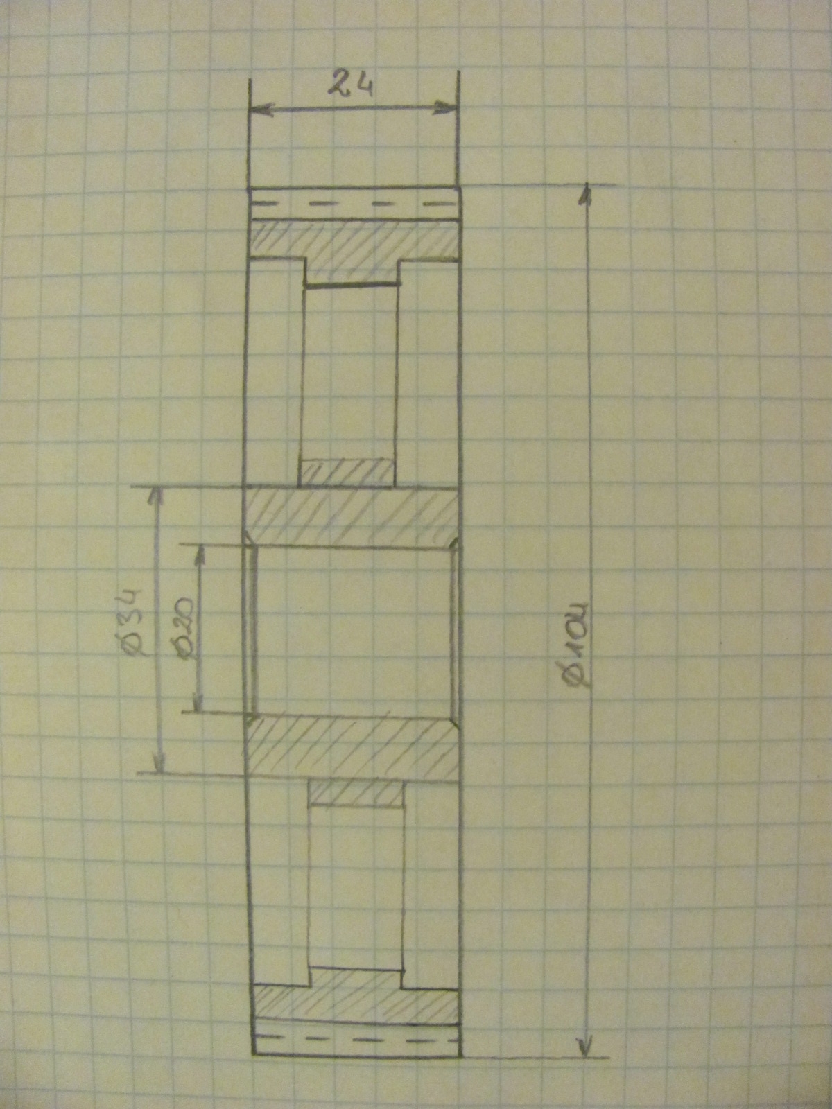

Zrobiłem rysunek koła zębatego, powinno być dobrze (tak mi się wydaje :)) brak jak zwykle wymiarowania i obliczen (?) ktore wykonuje się przy kołach zębatych, coś mam zaczęte obliczenia ale po prawdzie to nie wiem jakie powinny się znaleźć te obliczenia ... :oops: Orientuje się ktoś co tam się liczy? jakie wzory itp? Poki co 'na brudno' mam coś wyliczone ...

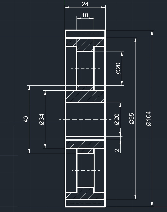

Post napisał: wujek_11 » 23 gru 2013, 14:06
Brak pokazanego rowka pod klin, brak odległości po między otworami, brak średnicy otworów, średnice koła zębatego maja jakieś tolerancje, średnice stóp głów podziałowa podajesz w tabelce lub na rysunku jak wolisz. http://wm.pollub.pl/files/65/attachment ... bate,1.pdf http://wm.pollub.pl/files/65/attachment ... ladnie.pdf . Masz materiały i licz, dużo jest tego na necie.

Mniej więcej tak? Coś brakuje? Nie wiem co jeszcze zaznaczyć czy coś za dużo? niepotrzebne? Proszę o rady :)
