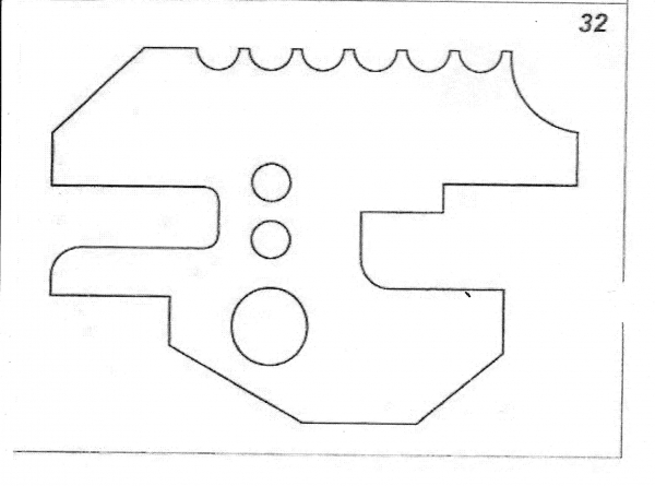

zaczynam przygodę z rysowaniem i dostałam schemat do zwymiarowania. Reguł i zasad jest tyle, że ciężko się do wszystkich zastosować, nie łamiąc żadnej :D
wstawiam zdjęcie oryginału
może mnie ktoś naprowadzić jak mam to zwymiarować? wolę się sama tego nauczyć niż dawać komuś do rysowania, bo nie po to na studia poszłam :P

Zaprawdę powiadam Ci ja, zwymiaruj jak potrafisz, wrzuć na forum, a błędy będą wytknięte (może być przy tym trochę złośliwości ale to dla dobra tych którzy chcą się sami nauczyć ) :wink: .

No dobra
linie narysowane tak jak ja to widze, o reszcie (m.in. tam gdzie pytajniki) pojęcia nie mam.
wymiary podane orientacyjnie, nie mierzyłam jeszcze odcinków bo na razie chce wiedzieć jak mam to ugryźć
wydaje mi się że trochę zaciemni to schemat, ale może mi się wydaje, może to wina grubego ołówkaObrazek

Post napisał: smieszek88 » 30 lis 2013, 09:48
Tak na początek, na więcej nie miałem już miejsca i kolorów :wink:

Post napisał: undercover » 30 lis 2013, 13:14
to widzę że pojechałam z rysunkiem :D
linie wymiarowe mogą się przecinać? Nam wykładowca mówił że nie bardzo

Post napisał: ptaku » 30 lis 2013, 16:12
Wymiarowe, nie, ale pomocnicze już mogą się przecinać ;)

Post napisał: undercover » 01 gru 2013, 14:16
Stworzyłam.
Teraz pytania:
1. co to jest za wymiar 20x45?
2. jak mam zaznaczyć te nieszczęsne okrągłe rogi?
3. brakuje mi wszystkich wymiarów...
4. na okręgach (czyt. w dziurach) powinnam zaznaczyć jakieś krzyżyki, przecięcia osi symetrii czy coś?
5. Jak mam zaznaczyć kąt ścięć?
6. Może powinnam wrócić do kuchni?
Proszę o ocenę i poprawienie ewentualnych błędów no i o odpowiedź na nurtujące mnie pytania, gdyż rysunek muszę oddać jutro :shock:

Post napisał: 19stasiu90 » 01 gru 2013, 15:28
undercover pisze: 1. co to jest za wymiar 20x45?
Ad.
1. to jest sfazowanie 20mm pod katem 45stopni
2. zaznaczasz je strzalka i piszesz jego wymiar np. R15 jesli promień ma 15 mm; tak jak tu:
4. w rysunku technicznym nie ma "dziur" :D sa to otwory i te "krzyżyki" to są osie symetri
5. patrz punkt 1

Post napisał: undercover » 01 gru 2013, 15:32
to 20mm to nie jest długość ścięcia tylko jakby wysokość pod kątem 90 stopni?
brakuje tam wymiarów? bo chciałabym już nanieść gotowe na projekt, wymazać będzie ciężko na technicznym
tam gdzie dałam pytajniki wydaje mi się że brakuje wymiarów
