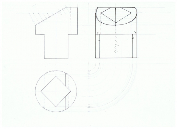

Ogromnie proszę o rzucenie okiem na poniższy rysunek. Za zadanie miałem dorysować trzeci rzut (z lewej), mając podane dwa (główny, z góry). Czy dobrze to narysowałem? Co ewentualnie jest do poprawy (zmiany)?
Z góry dziękuję za pomoc :)

leaf pisze:Co ewentualnie jest do poprawy
Tylko to:

Post napisał: leaf » 20 lis 2013, 18:15
Ok, to i tak tylko pomocniczo sobie dorysowałem. Dziękuję bardzo.
Korzystając z okazji, chciałbym się jeszcze upewnić co do dwóch rzeczy.
1 - czy krawędzie oznaczone '?' będą widoczne z boku?
2 - krawędzie oznaczone '1' będę leżeć na tej samej prostej, co wierzchołki kwadratu?

Post napisał: dudis69 » 20 lis 2013, 19:58
leaf pisze:Dziękuję bardzo.
leaf za co chłopcze dziękujesz :?:, za jakieś bzdury... :mrgreen:
peritus pisze:Tylko to:
Uuuu..., to bardzo ciekawe... I co to wogóle jest :?:
peritus, wytłumacz się w jakiś logiczny sposób, albo nie wprowadzaj ludzi w błąd.
leaf pisze:1 - czy krawędzie...'?'
Jest to błąd, ponieważ tam nie tworzą się żadne krawędzie.
leaf pisze:2 - krawędzie...'1' będę ... na tej samej prostej... wierzchołki kwadratu?
Nie, i widać to wyraźnie w rzucie z góry, podcięcia tworzą cięciwę mniejszą od średnicy walca i większą od przekątnej kwadratu. :wink:

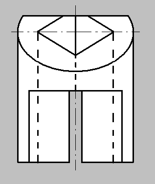

Tak powinien wyglądać prawidłowy rzut:
Obrazek :wink:
Pozdrawiam Sławek

Witam. Proszę wybaczyć odkopywanie starych postów i laickie pytanie ale staram się zrozumieć rzutowanie brył obrotowych. Pytanie brzmi:
który szczegół z podanych dwóch rzutów wskazuje na to, że na rzucie z lewej szerokość dolnej części jest taka sama jak górnej. Czy widok z góry (cięciwy) nie sugerowałby, że część ta powinna być nieco węższa (ograniczona krawędziami,które również zostały tu zaznaczone)?

Post napisał: dudis69 » 22 sty 2014, 21:30
bhastek pisze:który szczegół z podanych dwóch rzutów wskazuje na to, że na rzucie z lewej szerokość dolnej części jest taka sama jak górnej
Może to, że omawiana bryła powstała z walca :wink:, o ile dobrze zrozumiałem pytanie.
bhastek, najlepiej zaznacz na rysunku o co biega, żeby była jasność.

Post napisał: bhastek » 22 sty 2014, 21:40
Myślę, że dobrze zrozumiałeś. Wydawało mi się z rysunku, że dolna część jest w przekroju prostokątem, ale wtedy chyba na rzucie z góry musiały by być dorysowane jeszcze dwie krawędzie niewidoczne. No cóż, dziękuje za wyjaśnienie, chyba załapałem:)
