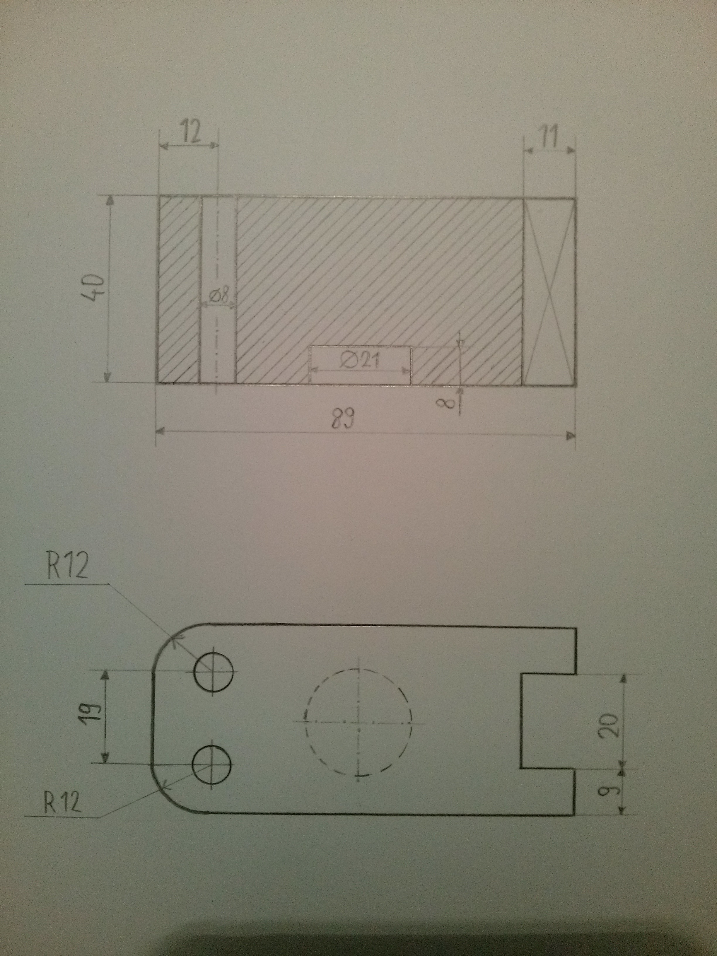

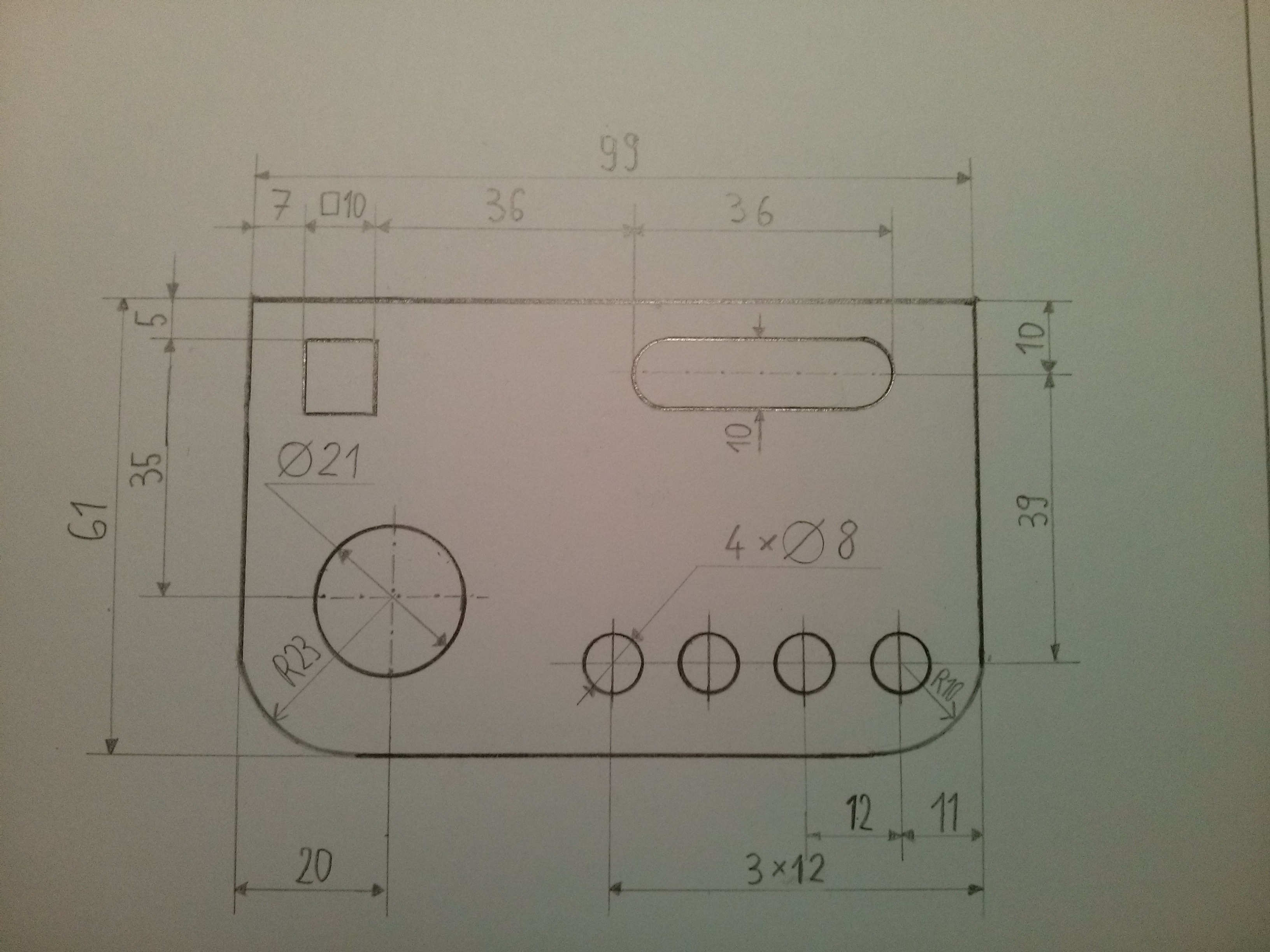

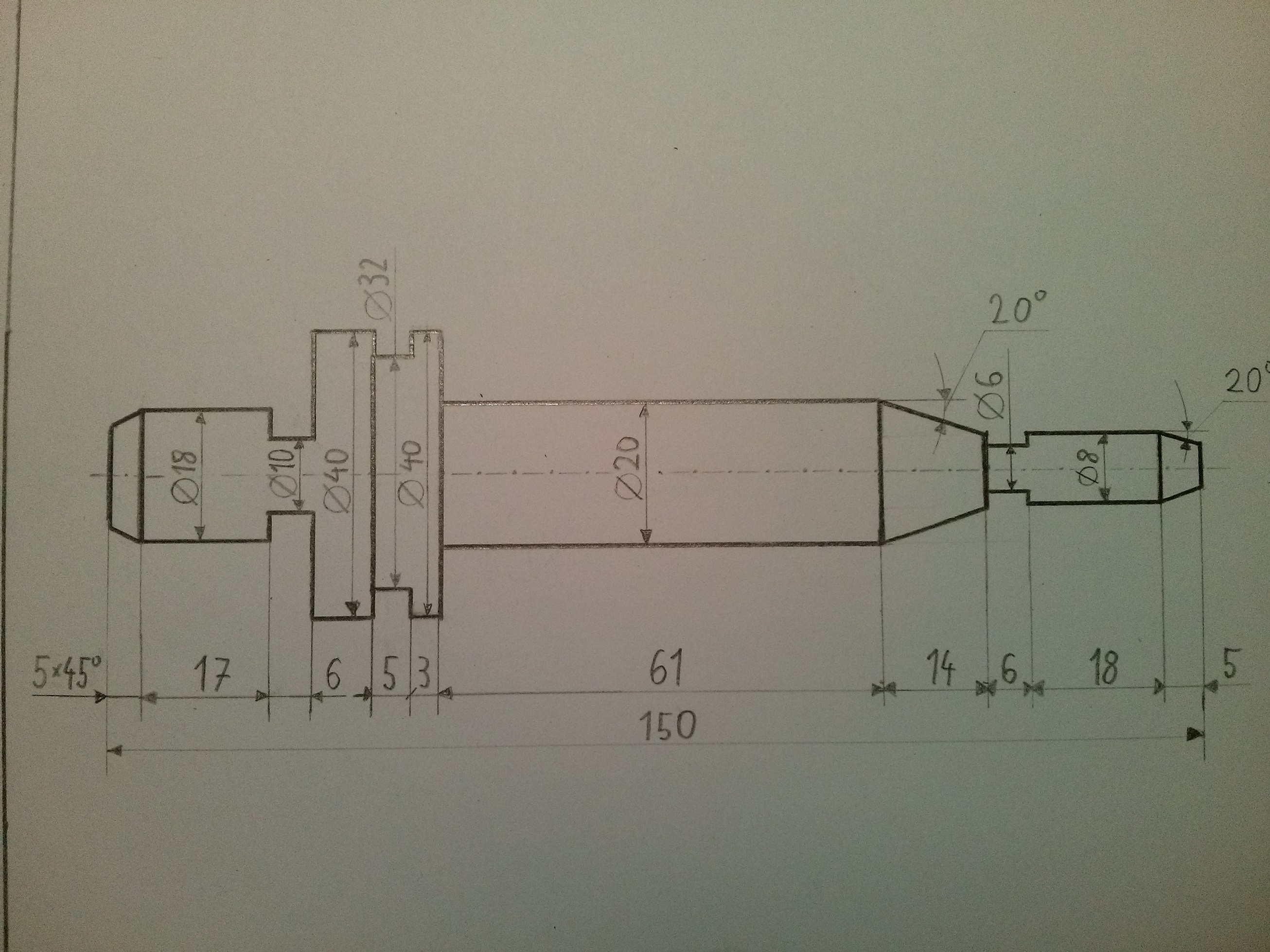

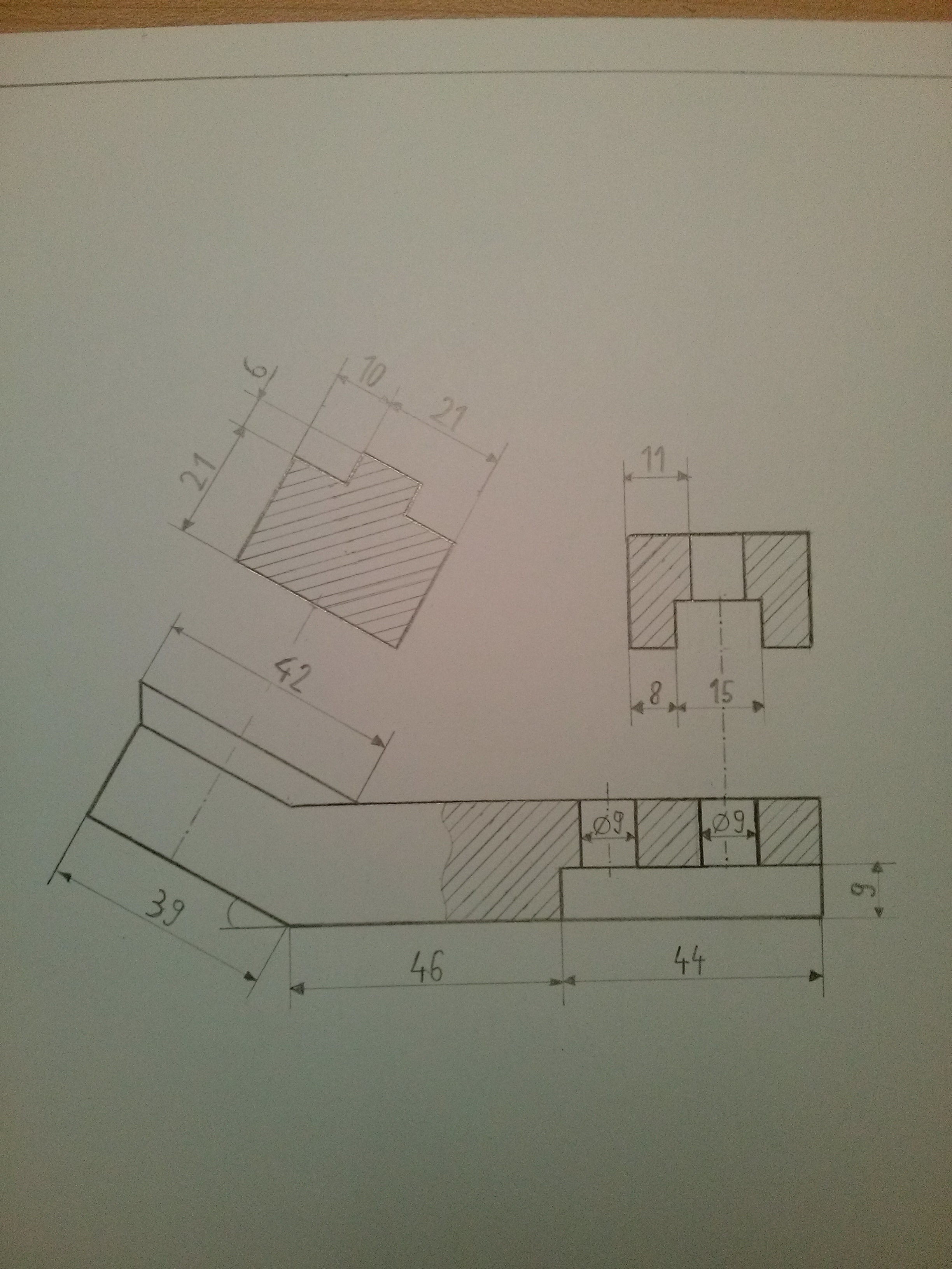

Witam. Czy moglbym prosic o sprawdzenie wymiarowania tych paru rysunkow ? Nigdy tego nie robilem jest to pierwszy raz wiec jesli jest cos zle to prosze o wskazowki jak to poprawic. Z gory wielkie dzieki

oZonePL pisze:Witam. Czy moglbym prosic o sprawdzenie wymiarowania tych paru rysunkow ? Nigdy tego nie robilem jest to pierwszy raz ...
Hmm ..... , to widać. :neutral:
Wszystko do poprawy.
Moge liczyc na jakies rady dotyczace tych poprawek ?
W pierwszej kolejności poczytaj o zasadzie niezamykania łańcuchów wymiarowych i o zasadzie pomijania wymiarów oczywistych ...... , źródło GOOGLE ;
https://www.google.pl/search?hl=pl&sour ... sjXVuDNygE
http://www.gim2.pro-e.pl/technika/wymiarowanie.htm
W drugiej kolejności przed poprawnym wymiarowaniem popraw rysunki , tj. kontury narysowanego elementu.
..... porównaj mój rys. ze swoim;
http://zapodaj.net/9c120ae9cca52.jpg.html
Mariusz.

Post napisał: arbooz » 11 lis 2013, 15:24
Oznaczanie przekrojów!!!
Zobacz rys. 5 na stronie: http://www.itcimp.pwr.wroc.pl/~rysunek_ ... 2/5_2.html
I zastosuj to na 3 rysunku.
