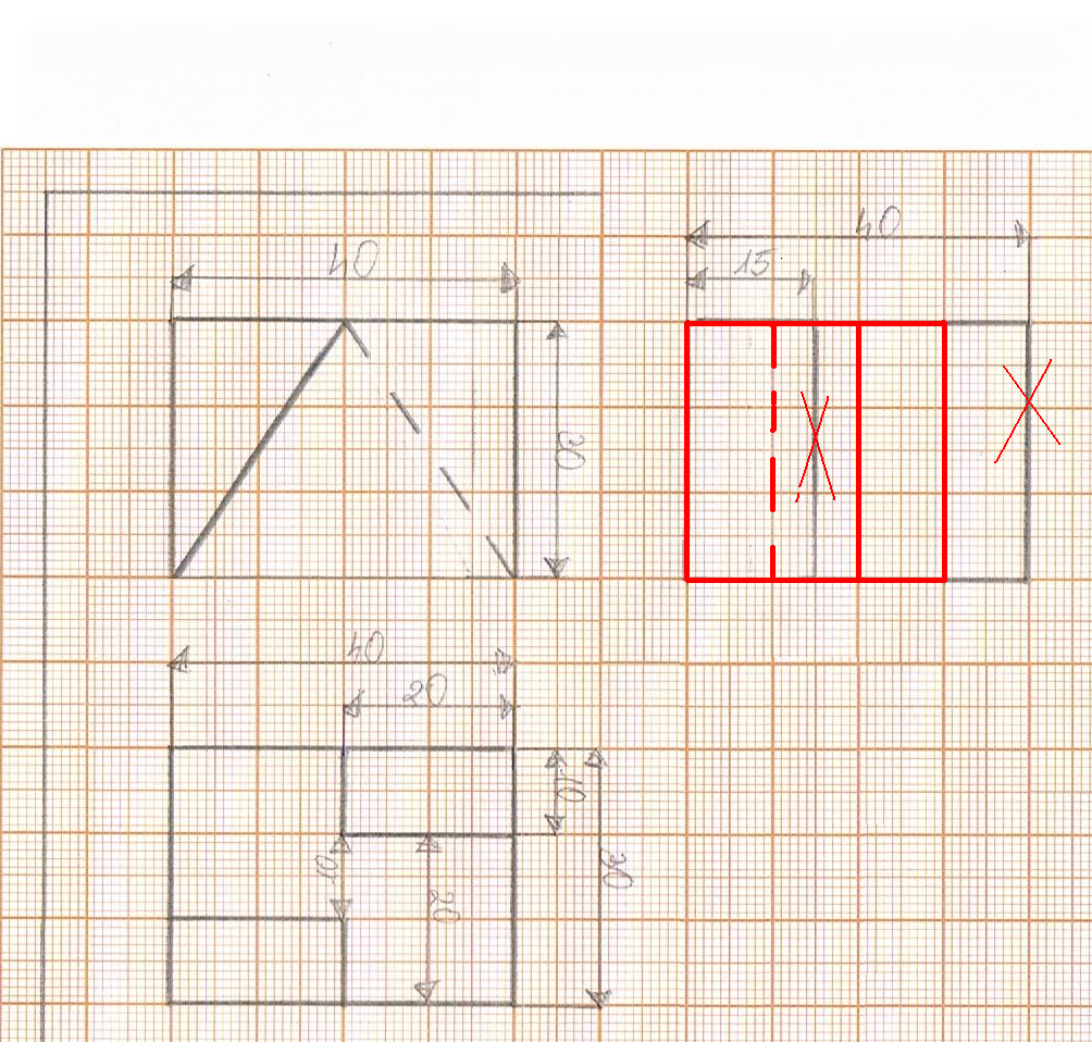

Muszę dorysować 3 rzut
Wydaję mi się że 3 rzut będzie wyglądał o tak:
Mam nadzieję że dobrze myślę z tym3 rzutem, bo musze jeszcze to zwymiarować.

Witaj Kolego!
Wszystko byłoby dobrze, gdyby nie linie przerywane na 3 rzucie.
Z resztą się zgadzam. Teraz wymiaruj i wrzuć do oceny:)

wiola50 pisze:dobrze myślę
Dobrze, ale zachowaj proporcje nawet jak rysujesz na brudno, bo się zaraz ktoś przyczepi. Kwadrat to ma być kwadrat :wink:
Zmierzchun pisze:Wszystko byłoby dobrze, gdyby nie linie przerywane na 3 rzucie.
Jest jedna linia przerywana, więc o co kaman :?:

Z wymiarowaniem idzie troszeczkę gorzej, ale mam nadzieję że nie poległam totalnie... :D
P.S Na brudno.

wiola50 pisze:nie poległam totalnie...
Nooo... teraz to przegięłaś.
wiola50 pisze:P.S Na brudno.
:lol:
I co z tego :?:
Najpierw naucz się wiola50, czytać ze zrozumieniem to co się do Ciebie pisze. :mrgreen:
p.s. nie musisz powielać wymiarów.

W sensie że co? Nie wiem o jaki kwadrat Ci chodzi;p
Na tej karteczce co mam to żaden z rzutów nie jest kwadratem.
Chyba że ten 3 rzut ma być kwadratem?
Ile wymiarów brakuje?

wiola50 pisze:W sensie że co? Nie wiem o jaki kwadrat Ci chodzi;p
... to nic że powoli idzie, ważne że do przodu. :mrgreen:
Ciężko byc bardziej dokładnym na papierze milimetrowym, wystarczy policzyc
krateczki, taki quizz dla ślepego.
Sama rysujesz bryłę o wysokości 30mm wysokości, 30mm szerokości i oczekujesz w dalszym ciągu że jest prostokątem. Trochę naiwne...
