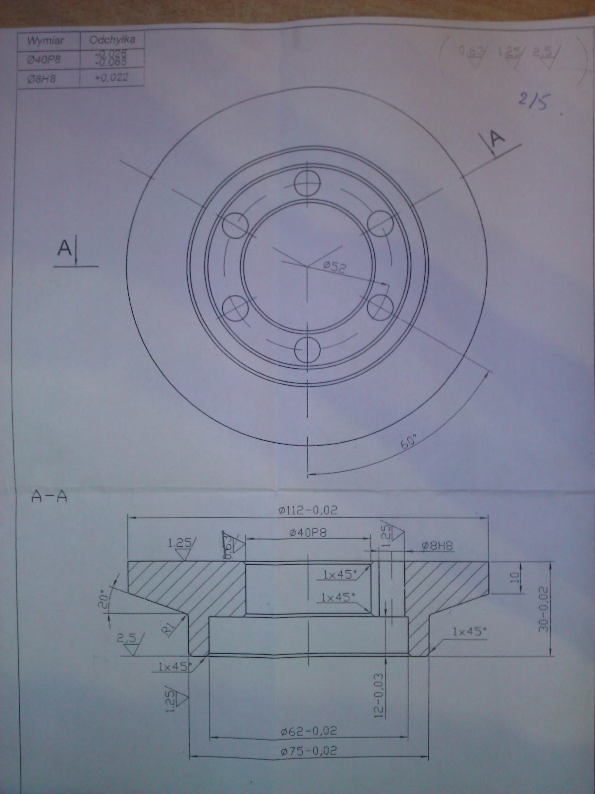

Witam mógłby mi ktoś podpowiedzieć gdzie są w tym rysunku błędy? na moje oko brakuje wymiarów tzn:
1. na jaką wysokośc jest wykonane te podcięcie na dole (tam gdzie jest R1
2. brakuje wymiarów przy tym podcieciu pod skosem (tam gdzie kąt 20''
3. nie wiem czy chropowatości są dobrze pozaznaczane
z góry dziękuje za pomoc

Wymiary które chcesz dodać są wynikowe i przewymiarujesz rysunek.
Znaki chropowatości powinny być na liniach odnoszących i mieć "dzióbek" w stronę materiału.
Nie każdemu się spodoba takie wymiarowanie faz.
To takie uwagi jak ktoś nadmiernie lubi normy, bo pewnie większości osób by to nie przeszkadzało.
