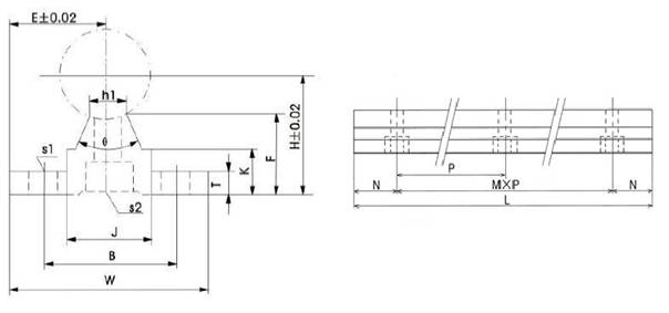

Witam kolegów, mam małą prośbę o wytłumaczenie o co chodzi w tym drugim rzucie po prawej stronie. Jest to rysunek wałka z podporą. Czy ten drugi rysunek przedstawia jak są rozmieszczone otwory w wałku? Co oznacza symbol MxP. W moim przypadku walek 20mm na 1m ma MxP 3x150.
Dziękuje i pozdrawiam.
Prośba o wytłumaczenie symboliki rysunku technicznego

No wlasnie tez tak myslalem, ale mi sie nie zgadza 3x150 a nie sądze żeby to był błąd. Tutaj są wymiary wałków jakie sprzedaje ten gosciu na allegro, zarówno w 20 mm jak i 16 mm jest 3x150.grzechu pisze:Ja to zawsze rozumiałem tak:
P - to odległość między otworami
MxP - to wielokrotność tych odcinków na konkretnej długości
Według mnie w Twoim przypadku powinno być 6x150
O co chodzi tym bardziej, że ta liczba maleje wraz ze średnicą wałka! ? Przy 40mm jest juz 1x300
