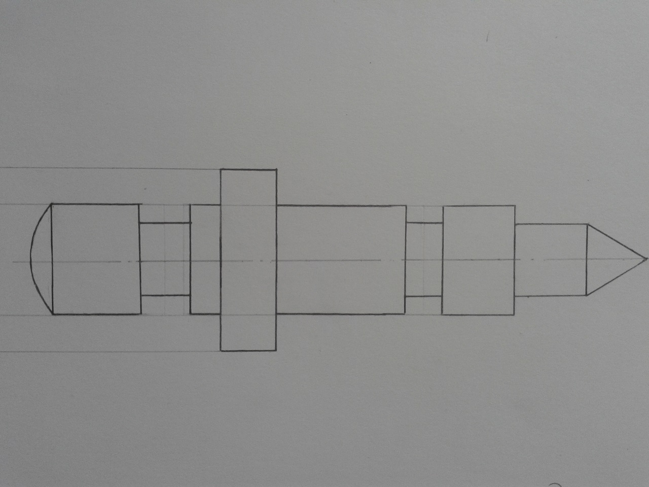

Muszę do wału jak na rysunku wybrać, narysować i zwymiarować nakiełki. W sytuacji, gdy zakończenie jest płaskie to nie ma problemu, ale trafił mi się trochę mniej standardowy przypadek:
Jestem wdzięczny za każdą pomoc.

są kły co mogą łapać właśnie za stożek

O, to rozumiem, że na stożek nie ma nakiełka, a co z tą sferą?

KrwawyKefir pisze: na stożek nie ma nakiełka, a co z tą sferą?
Wał zaprojektować/wykonać z naddatkiem na nakiełek np.typ B po stronie sfery i w ostatniej operacji wykonać sferę (lub dokończyć wykonanie) w uchwycie, odcinając naddatek z nakiełkiem.
