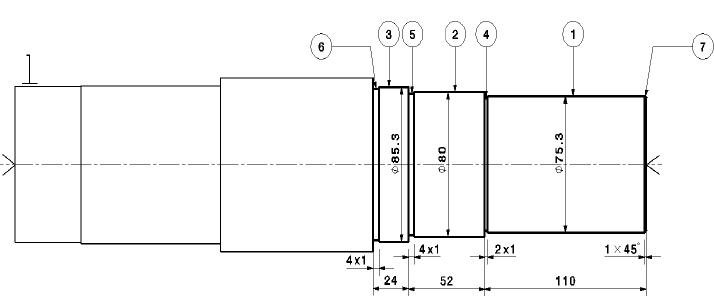

Mam krótkie pytanie, mianowicie co oznacza gdy na rysunku podczas przejścia na kolejny stopień wałka jest podane zaokrąglenie/podtoczenie rowka np. 2x1 ? Mam rozumieć, że 2 to średnica a 1 to co wtedy jest?
Szukałem w Dobrzańskim, ale nie znalazłem odpowiedzi na to pytanie.

Chdzo Ci o podcięcia obróbkowe ?

Tak, to będą podcięcia obróbkowe, ale sam do końca nie wiem jak takie oznaczenie rozczytać. Wygląda to tak:
Jest to wałek poddany toczeniu kształtującemu i zastanawia mnie jak rozczytywać podane tam wymiary 4x1 czy 2x1. Średnica i zagłębienie rowka w materiale? Czy może średnica i długość na jakiej łuk ma być podtoczony?

W tym przykładzie masz proste rowki bez zaokrągleń, czyli 4mm szerokość rowka a 1 to głębokość rowka
