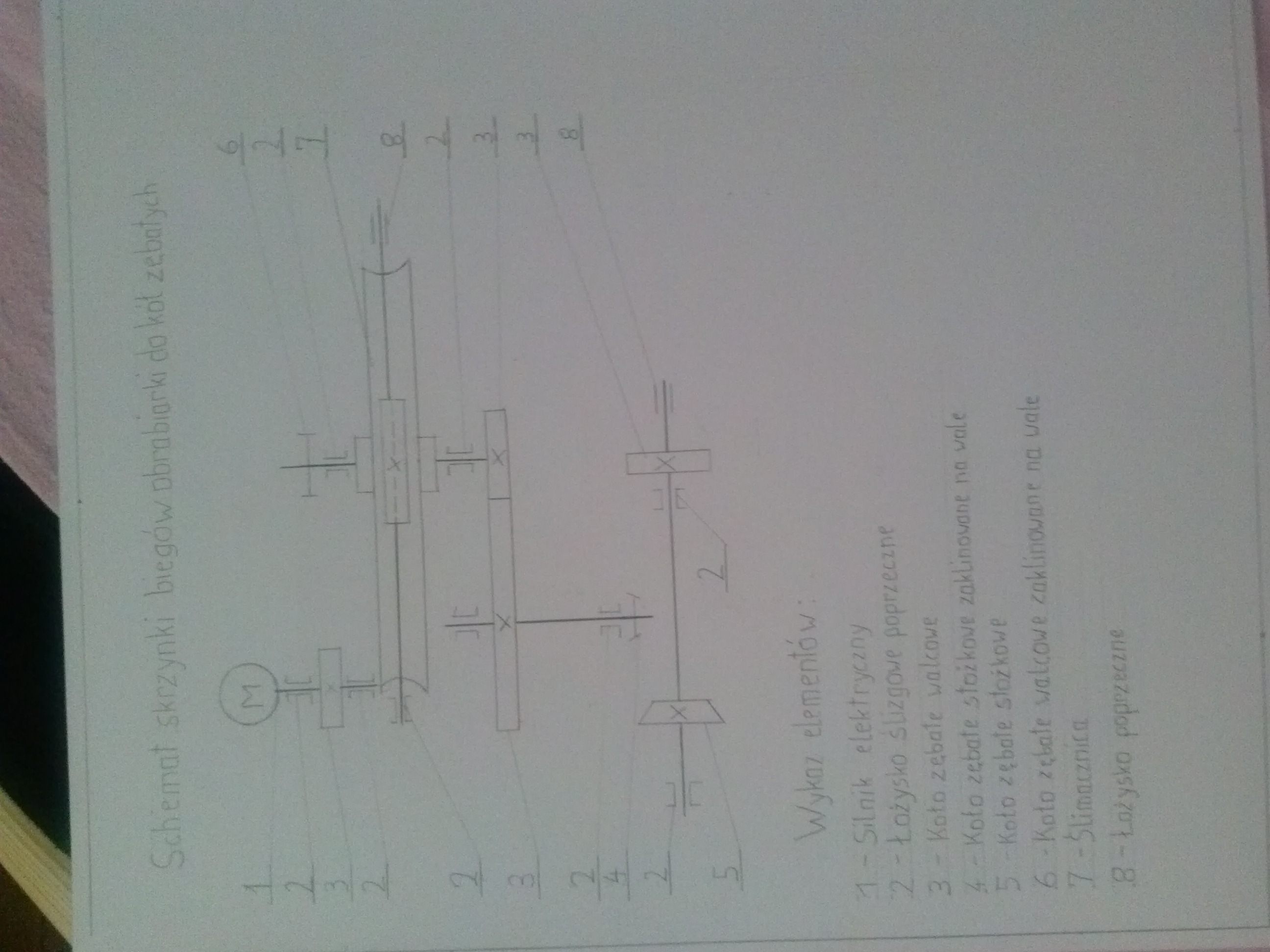

Bardzo proszę o sprawdzenie i ewentualna poprawe opisu budowy i dzialania:
Moment bezwładnośći z silnika elektrycznego (1) za pośrednictwem wału osadzonego na łożyskach poprzecznych ślizgowych (2)przekazany jest na koło zębate (3) a następnie na przekładnię ślimakową(7).Z przekładni ślimakowej moment obrotory przekazywany jest na przekladnie walcowa zlozona z kół zębatych walcowych(3) osadzonych na łożyskach poprzecznych slizgowych (2).Poprzez koło żebate stożkowe zaklinowane na wale (6) przekazywany na kolo zębate slimakowe (6) osadzone na lozyskach poprzecznie slizgowych(2) i kolo zebate walcowe(3) umieszczone na lozysku poprzecznym slizgowym (2) i lozysku poprzecznym(8).

timus221 pisze: Moment bezwładnośći z
Raczej moment obrotowy.

a poza tym wszystko jest ok?
