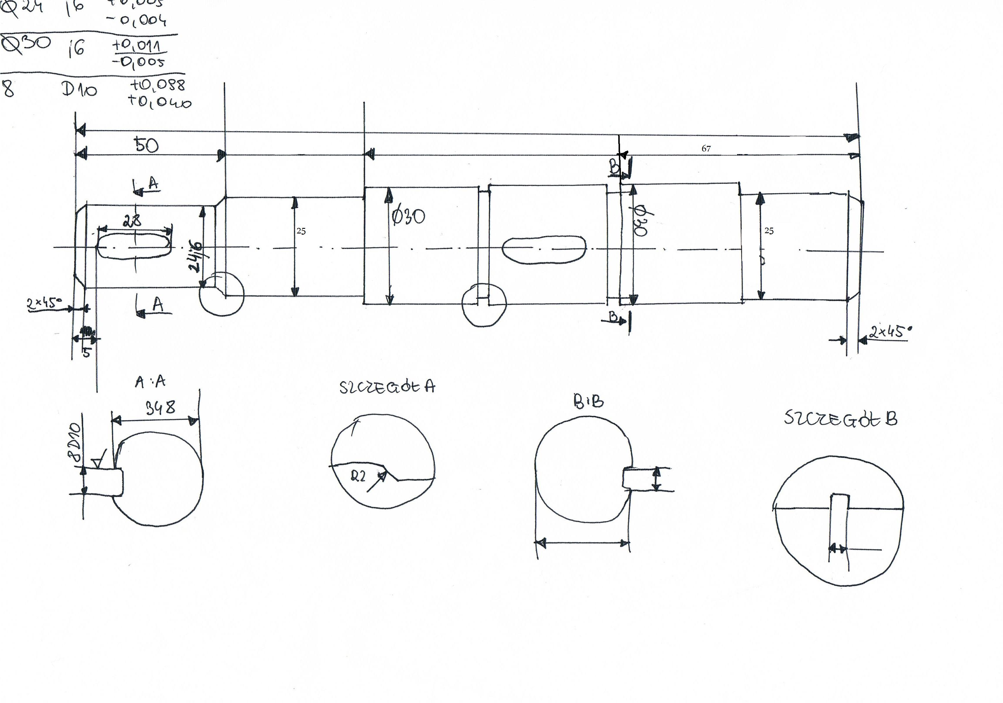

Czerwony- w przypadku kanałków pod wpust podaje się nieco inny wymiar.
Zielony- czy jesteś pewna że wszystko się zgadza bo jakoś tego nie widzę
Niebieski- koło pasowe osadzane na wymiarze 30j6 trzeba przecisnąć przez wymiar 30 nietolerowany (w tolerancji warsztatowej ±0,165), jak tokarz będzie upierdliwy/nierozgarnięty/nie lubi Cię.... to się namęczysz żeby je włożyć. Wypadałoby coś zrobić żeby nie było z tym problemów.
Sprawdź jak się toleruje średnicę na której osadza się łożysko.
Szczegół A nie wiem co na to norma, ale takie przejście średnic w miejscu osadzania czegokolwiek mi się nie podoba.
Podcięcie na szczególe B jest wystarczająco zwymiarowane?
Warto pomyśleć o nakiełkach.
Ilość linii wymiarowych na górze wałka kusi do przewymiarowania rysunku.
