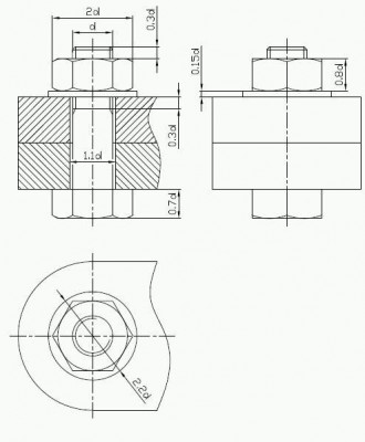

Witam musze narysować połączenie śrubowe za pomocą śruby z łbem sześciokątnym , podkładki i nakrętki sześciokątnej o średnicy śruby 9 . Mógł by ktoś chociarz pokazać jak ma to wyglądać itp ?
