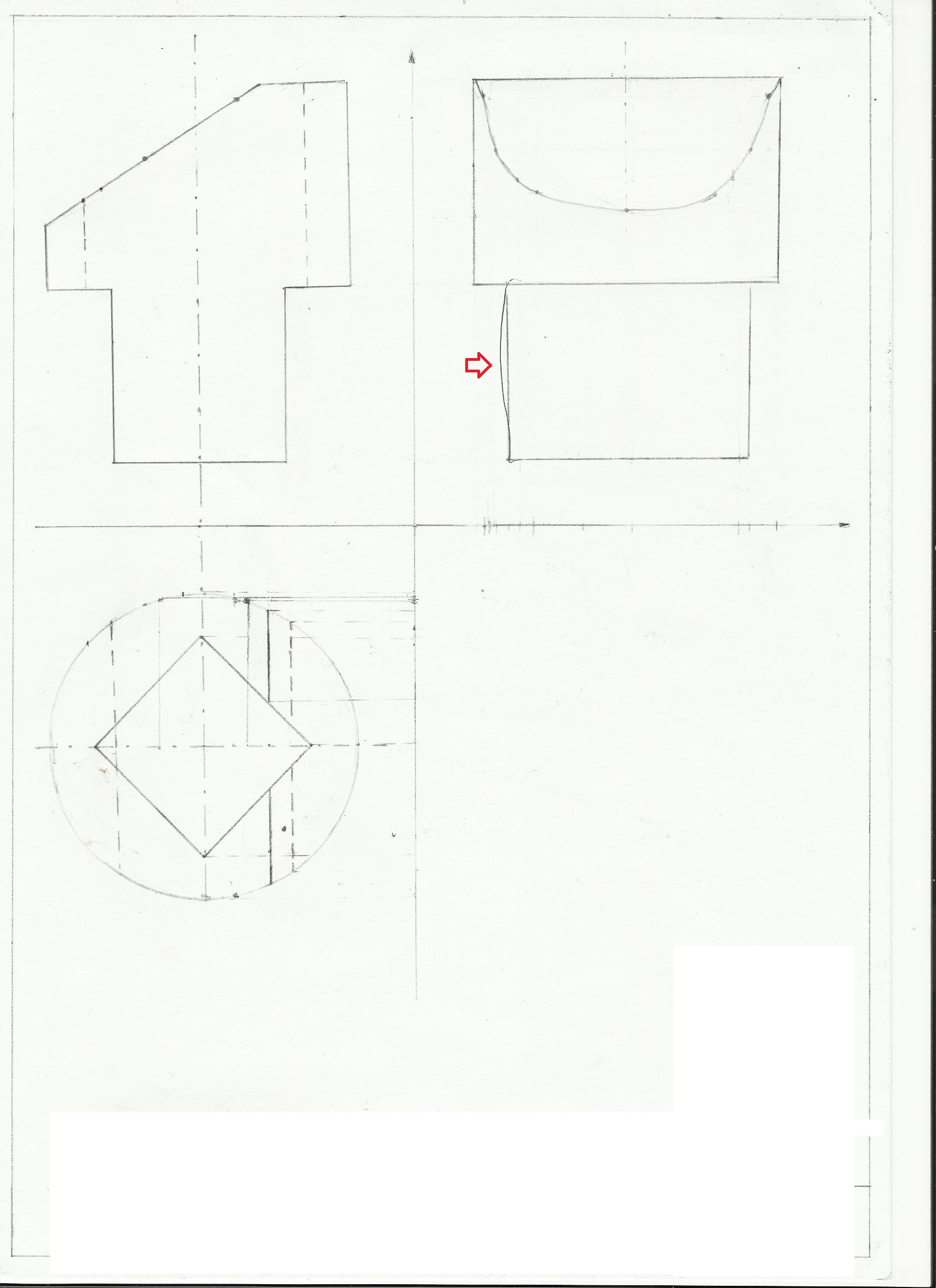

Witam rzutuję bryłę obrotową i nie wiem jak narysować zaokrąglenie podstawy wskazane strzałką na rysunku. Nie wiem z których linii dobrać kształt tego zaokrąglenia. Proszę o pomocObrazek

piotrekk09

Post napisał: piotrekk09 » 17 kwie 2013, 20:15
ale ogólnie rzecz biorąc tak powinna wyglądać ta figura? czyli rysunek jest źle wyrzutowany i powinien być bardziej przesunięty w prawo?Obrazek

Post napisał: dudis69 » 17 kwie 2013, 20:52
piotrekk09 pisze:ogólnie rzecz biorąc tak powinna wyglądać ta figura?
Stwierdzasz, czy się tylko pytasz. :?:
Wymyślasz to na bieżąco, czy ktoś Ci podpowiada :?:
Pokaż zadanie, tą bryłę w oryginale, to będzie wszystko jasne o czym piszesz.

Post napisał: piotrekk09 » 17 kwie 2013, 21:05
Pytam się czy na podstawie zamieszczonego na kartce rzutu głównego i rzutu z góry kształt tej bryły powinien tak wyglądać. To jest taki przykład zadania.

Post napisał: dudis69 » 18 kwie 2013, 00:57
piotrekk09 pisze:Pytam się czy na podstawie zamieszczonego na kartce rzutu głównego i rzutu z góry kształt tej bryły powinien tak wyglądać
Odpowiadam zatem pełnym zdaniem, bardzo powoli i wyraźnie... :mrgreen:
Otóż, na podstawie rzutu głównego i rzutu z góry który przedstawiłeś, kształt tej bryły nie będzie wyglądał w ten sposób. Przewężenia (podcięcia) tej bryły składają się tylko i wyłącznie z płaszczyzn prostopadłych i równoległych do osi symetrii tej bryły. A sama bryła wpisana jest w walec. Zaś sam walec, w przekroju osiowym tworzy prostokąt, a co za tym idzie na pewno nie przypomina beczki. :wink:
Więc się zastanów piotrekk09, czy przedstawiłeś rzuty właściwej bryły. :?:

Post napisał: piotrekk09 » 18 kwie 2013, 20:37
Mi ten rysunek dziwnie wychodzi, jakoś tego nie mogę sobie wyobrazić. Mogę prosić o jakiś szkic jak to powinno wyglądać i przeanalizuje.
