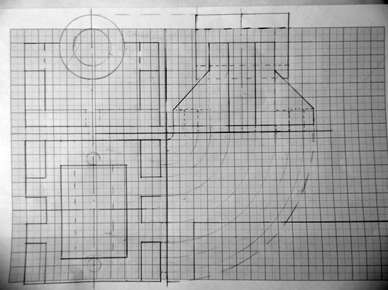

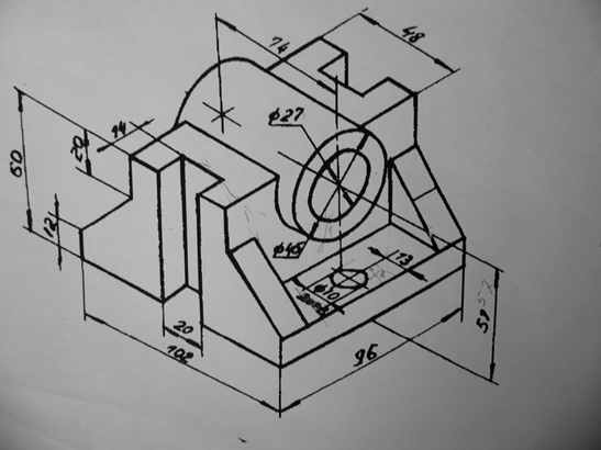

Cześć ;)
Czy mógłby mi ktoś sprawdzić czy wykonałam te 3 rzuty poprawnie ? Ewentualnie pokazać, powiedzieć(napisać) :D gdzie są źle wykonane ?
Z góry baaardzo dziękuuje za każdą pomoc :smile: :oops:
1. obrazek który dostałam
2. obrazek który wykonałam

Post napisał: dudis69 » 17 kwie 2013, 18:54
Cześc...
Reszta ujdzie w tłoku. :mrgreen:
Pozdrawiam Sławek

Post napisał: malinowaa__ » 17 kwie 2013, 20:11
jestem ciekawa czemu tak ma być ? ;)
dudis69
Posty: 1418
Lokalizacja: okolice
Post napisał: dudis69 » 17 kwie 2013, 20:45
malinowaa__ pisze:jestem ciekawa czemu tak ma być
Oooo..., to już nie jesteś ciekawa czy źle, czy dobrze..., tylko dlaczego tak, a nie inaczej?
Przyjrzyj się uważnie ...
Otóż ten walec z otworem jest wtopiony w bryłę głębiej niż jego średnica, czyli najszersze miejsce. Dlatego płaszczyzny w kształcie C nachodzą na ten walec, a nie są tylko styczne do niego. Jeżeli wtopisz walec jeszcze głębiej, płaszczyzny C będą się zbliżały do siebie, ponieważ będzie je dzieliła coraz krótsza cięcia w przekroju koła.
Proste doświadczenie: Połóż dłoń płasko na powierzchni wody, następnie zanurzaj ją coraz głębiej bardzo powoli, i obserwuj co się dzieje. :mrgreen:
Pozdrawiam Sławek
