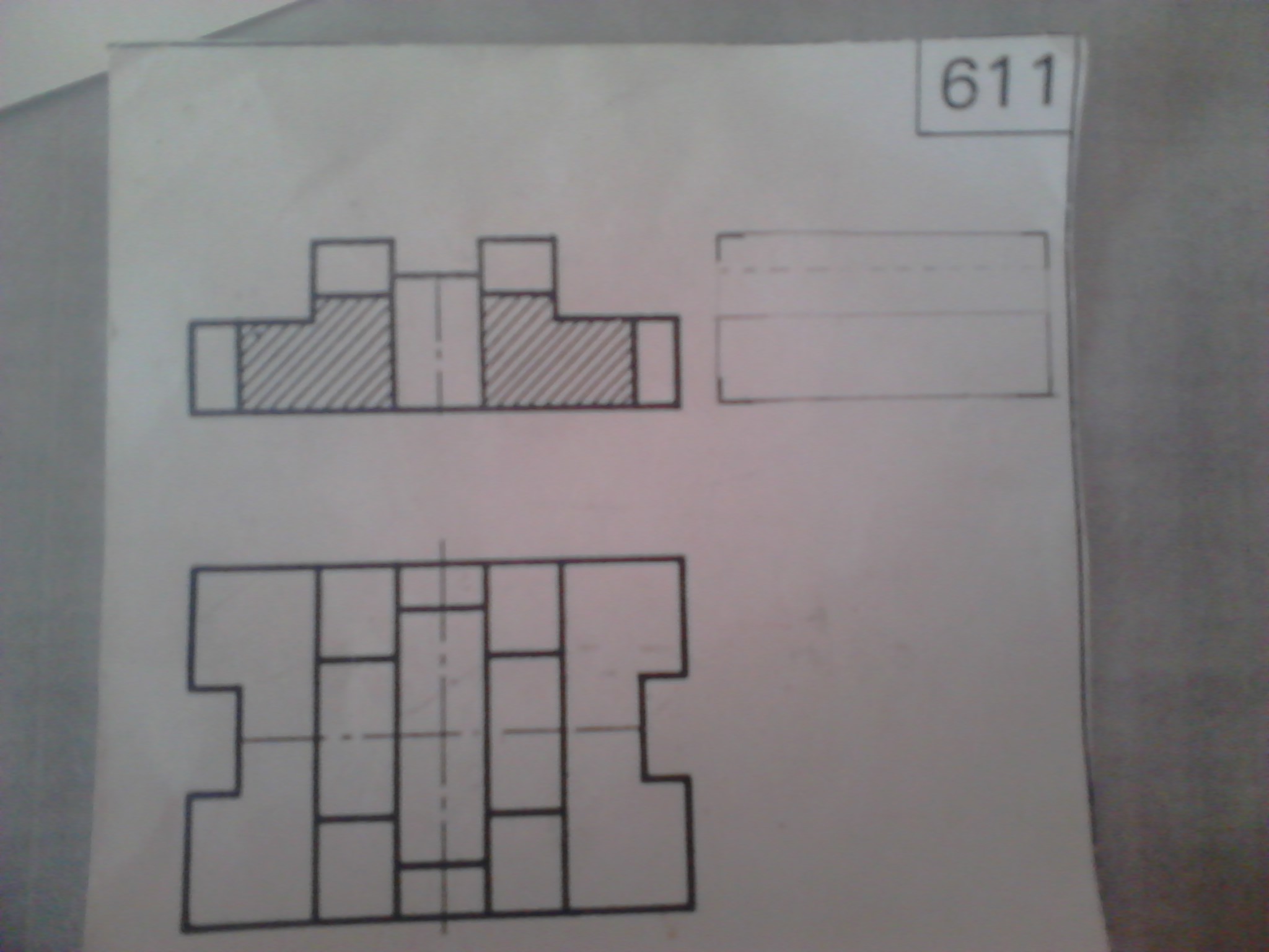

Witam zgłaszam się z prośbą o pomoc , mam narysować przekrój na podstawie dwóch rysunków, mam jednak problem ponieważ pierwszym z nich jest przekrój, a na zajęciach nie miałam jeszcze z tym żadnej styczności, a poszukiwanie informacji w internecie też nie przyniosło zbyt wielu efektów ;) z góry dziekuję za jakiekolwiek wskazówki, pozdrawiamObrazek

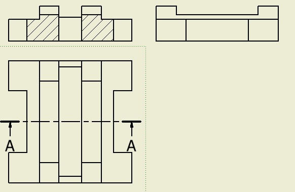

Przekrój w tym przypadku przechodzi przez oś symetrii, czyli otrzymujesz po prostu taki widok jakbyś tą bryłę w tym miejscu przekroiła :)

dziękuję bardzo za pomoc ;)
