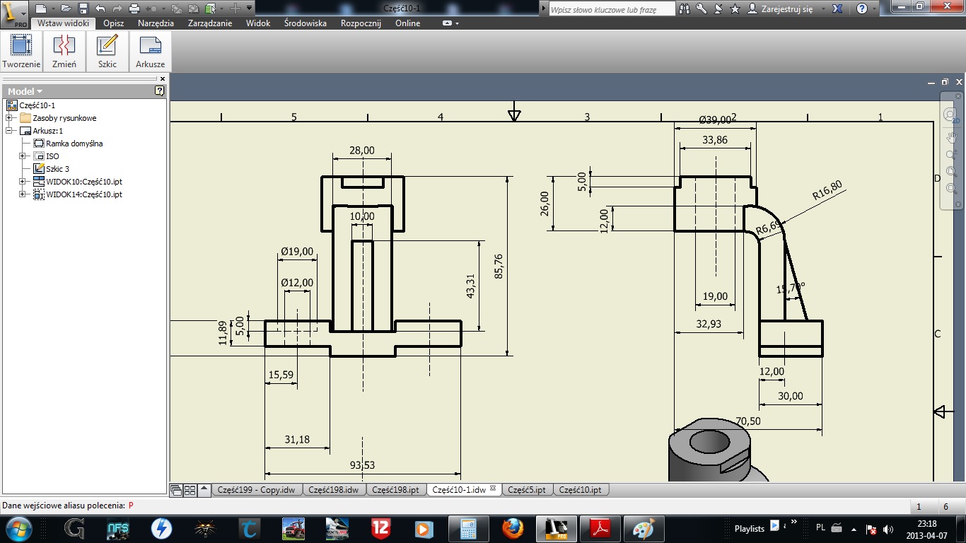

Bardzo bym prosił o sprawdzenie odwzorowania i wymiarowania.
smieszek88
Posty: 241
Rejestracja: 25 maja 2012, 10:52
Lokalizacja: łódź
Post napisał: smieszek88 » 08 kwie 2013, 17:16
Wymiary w zielonym są bez sensu. W tego typu konstrukcjach o wiele ważniejsze są odległości od osi niż od brzegu. Najlepiej zrób rozstaw otworów i szerokość wypustu bo przy takich detalach lubi on być tolerowany.
Wymiar w czerwonym jest niemierzalny zwłaszcza jak dojdą promienie odlewnicze.
Wymiary niebieskie niby są ok, ale takie coś zazwyczaj trzyma stałą grubość a nie jakieś dziwne zmiany na promieniach, w takiej sytuacji wystarczy raz podać grubość i promień łuku (obojętne czy wewnętrzny czy zewnętrzny).
Coś za mocno przeciągnąłeś promień (pewnie nie są współśrodkowe) przez co wychodzą głupoty zaznaczone na czerwono.

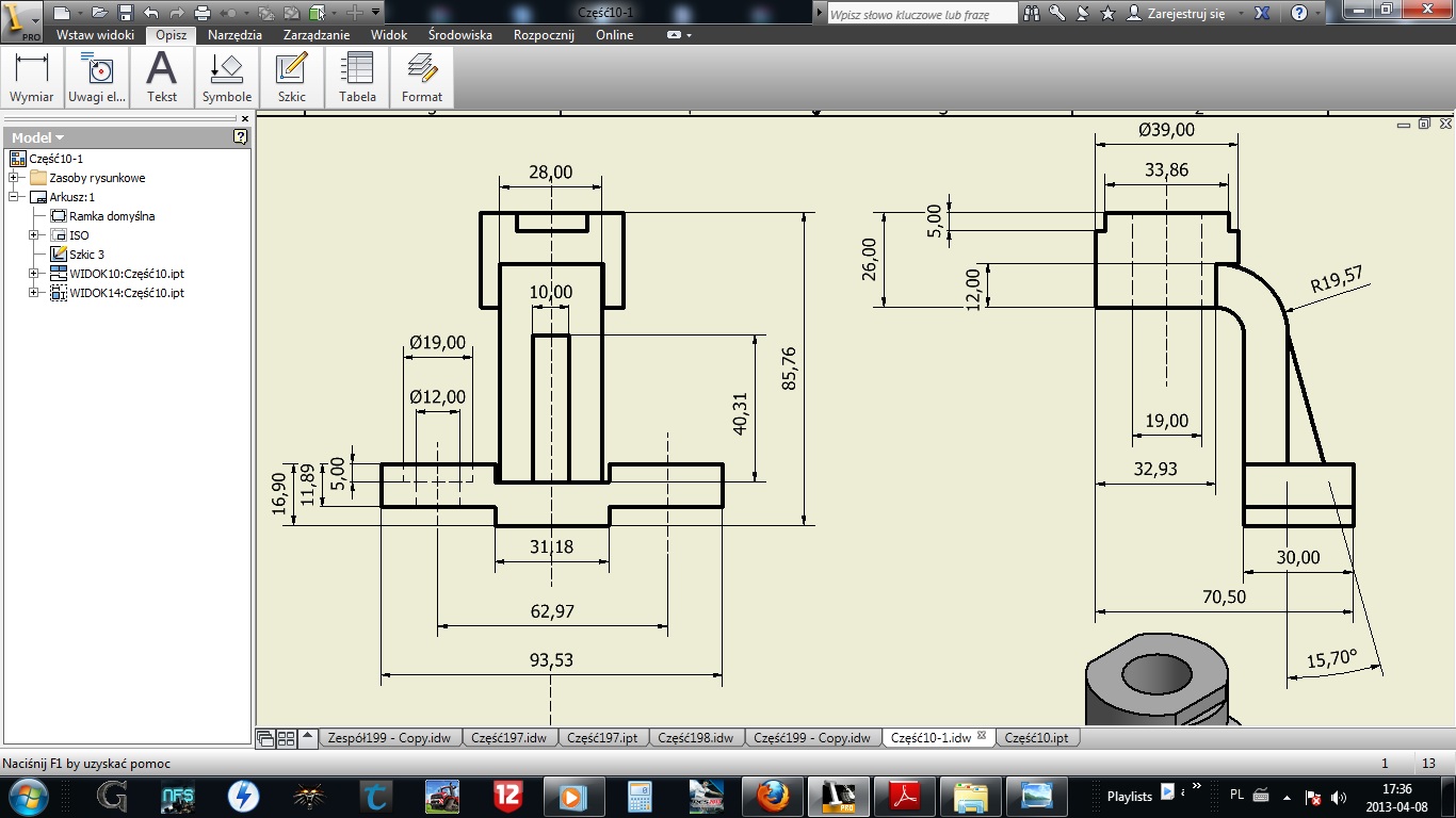

Nie mam pojęcia jak zastąpić czerwony wymiar. Mam jeszcze wątpliwości co do tych dwóch mniejszych otworów. Czy są one zwymiarowane jednoznacznie?

darkness4 pisze: Nie mam pojęcia jak zastąpić czerwony wymiar. Mam jeszcze wątpliwości co do tych dwóch mniejszych otworów. Czy są one zwymiarowane jednoznacznie?
Czy jesteś wstanie zamodelować cały przedmiot bez tego wymiaru? Na moje oko ten wymiar jest wynikowy.
Co do otworów to zamiast wymiarować linie przerywane lepiej zrobić wyrwanie i należałoby dodać ich położenie w drugim kierunku.

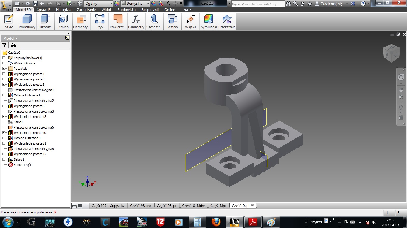

Co do otworów to tam miały być w moim zamyśle wyrwania tylko ten marny rysunek tego nie pokazuje wgl nie powinienem takiego rysunku wstawiać na forum tylko zrobić go porządnie. Czy wystarczy narysowanie w rzucie od lewej osi symetrii tam gdzie znajduję się otwór i dodanie wymiaru od krawędzi do osi? Chyba nie jestem wstanie wymodelować bez tego wymiaru jedyny pomysł jaki mi przychodzi do głowy to wygięcie tego "pręta" i wcinanie się w walec aż będzie gabaryt 70,5 ale to chyba tak nie zadziała.

Tak na marginesie wymiar 32,93 jest błędny mój kalkulator twierdzi że powinno być ≈33,074. Któryś kształt jest przesunięty z osi, ale jako rysunek poglądowy to można to olać.
Jest to dowód na to że można to policzyć - wymiar wynikowy, nie trzeba go wstawiać.
Przy modelowaniu wydłuża się kształt na tyle żeby na pewno nie zabrakło i wymiar wyjdzie jak należy (najwyżej będzie trzeba odświeżyć otwór :wink: ).
Nie wiem co na to norma ale osobiście nie jestem zwolennikiem stawiania samych osi, w takich sytuacjach można dorysować kształt linią przerywaną, żeby nie było wątpliwości do czego się odnosi.
