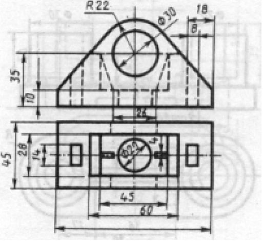

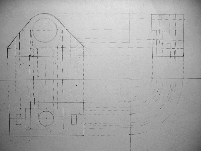

Dostałam na zajęciach do narysowania trzeci rzut.
Mam problem, bo jak rzutuje, to wychodzi mi prostokąt, a według mnie ten rzut boczny(który mam narysować)- powinien być półokrągły.
Proszę chociaż o sugestie, dotyczące tego rysunku.
z góry serdecznie dziękuje
rys. 1 mój rysunek z 3 rzutem
rys. 2 rysunek, dokładnie jaki dostałam

Post napisał: warszaw » 07 mar 2013, 08:36
A dlaczego półokragły? :neutral:
http://www.fotosik.pl/pokaz_obrazek/pel ... 2e860.html
