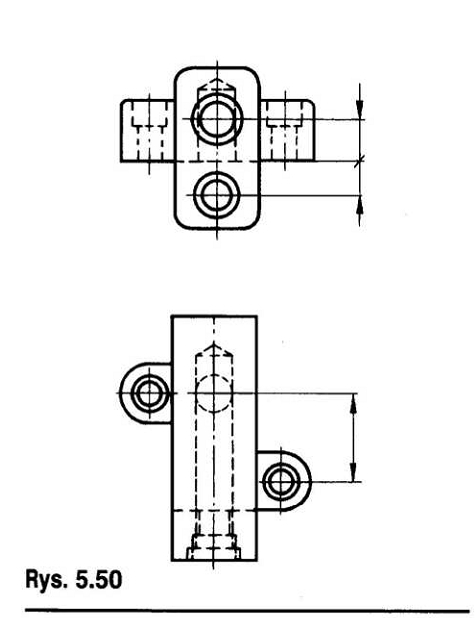

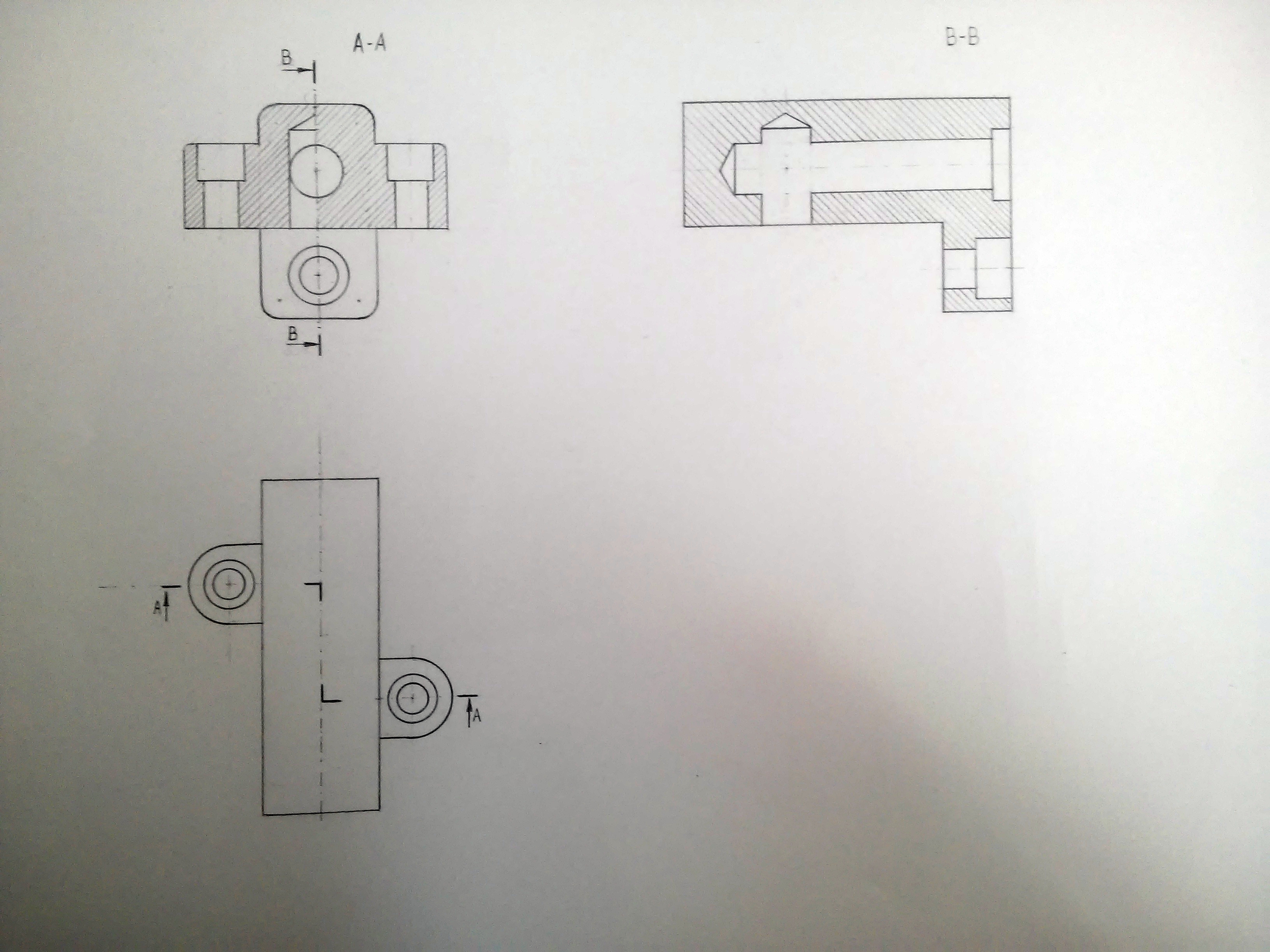

proszę o pomoc wszystkich którzy mogliby pomóc otóż mam poprawę i muszę przerobić zadania z książki rydzanicza od 5.30-5.53 niektóre zrobiłem, z niektórymi miałem problem ale tych 2 ^^ nawet nie potrafię sobie wyobraźić - 5.50 i 5.39. Nie ukrywam kiepski jestem z zapisu konstrukcji ale chciałbym mimo wszystko poprawić. Pomóżcie jeżeli potraficie będę wdzięczny. Jeżeli chodzi o rysunki trzeba wykonać rzut brakujący w tych 2 przypadkach jest to rzut z lewej strony. Odrazu mówię że jakby ktoś znalazł się chętny pomóc to nie trzeba mi tego rysować jakoś ładnie na kartce odręcznie lub nawet i w paintcie.
Z góry dzięki.
http://imageshack.us/photo/my-images/33 ... u1ttu.png/
http://imageshack.us/photo/my-images/85 ... uu2ut.png/
Rydzanicz zadania 5.50 i 5.39

Przekrój B-B wyglada okej poza tym, ze brakuje Ci krawędzi przy krzyżowaniu się otworów ( rozdz. Przekroje w Dobrzańskim) natomiast A-A calkowicie źle rysujesz strzałke i od tego miejsca się patrzy widać tyko to co za strzałka więc skąd widok tej dolnej części ? Pomijam już kwestie, że powinieneś zastanowić się nad ogolnym przedstawieniem przedmiotu czy to rozwiązanie jakie wybrałes jest ok
