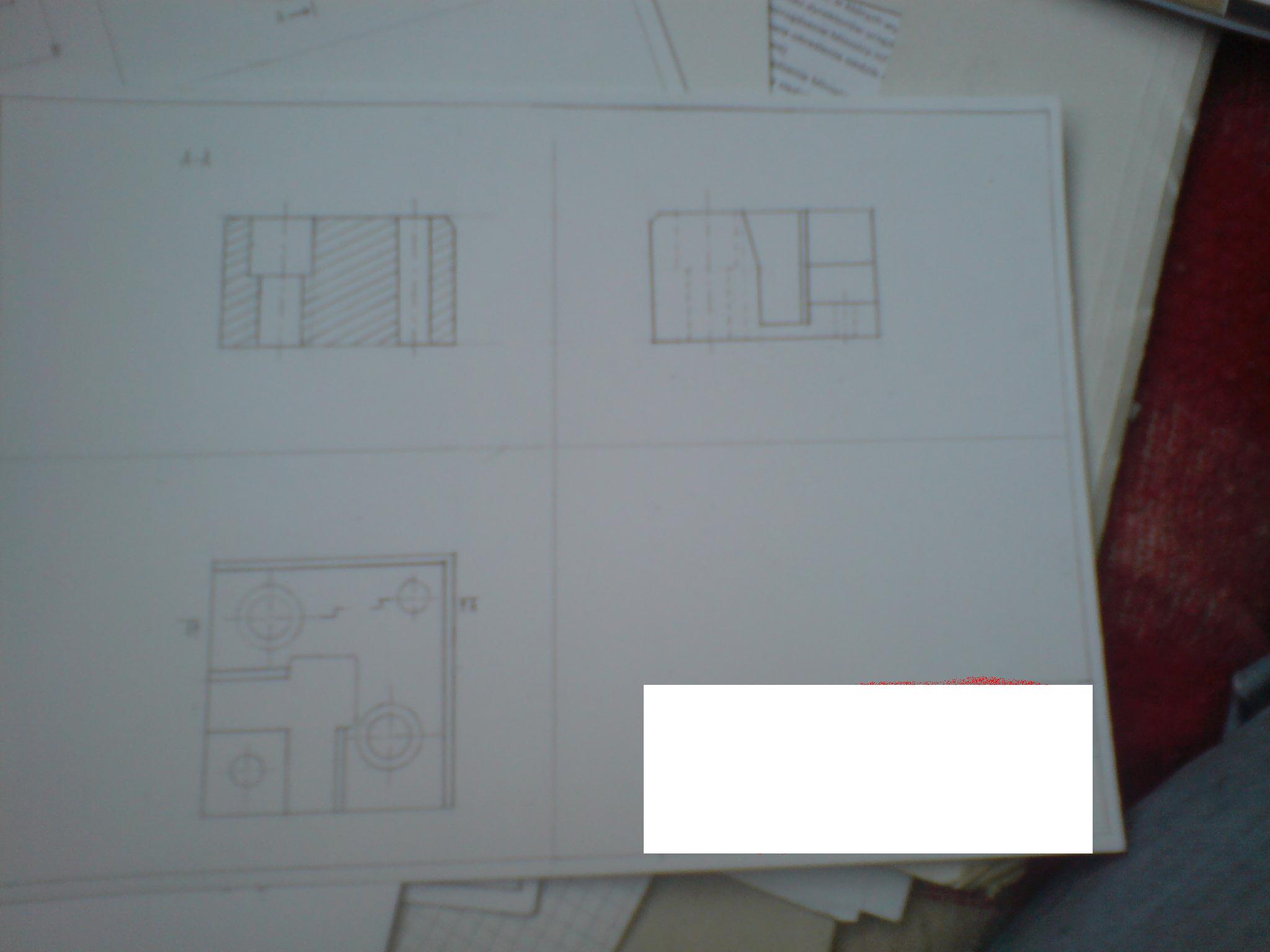

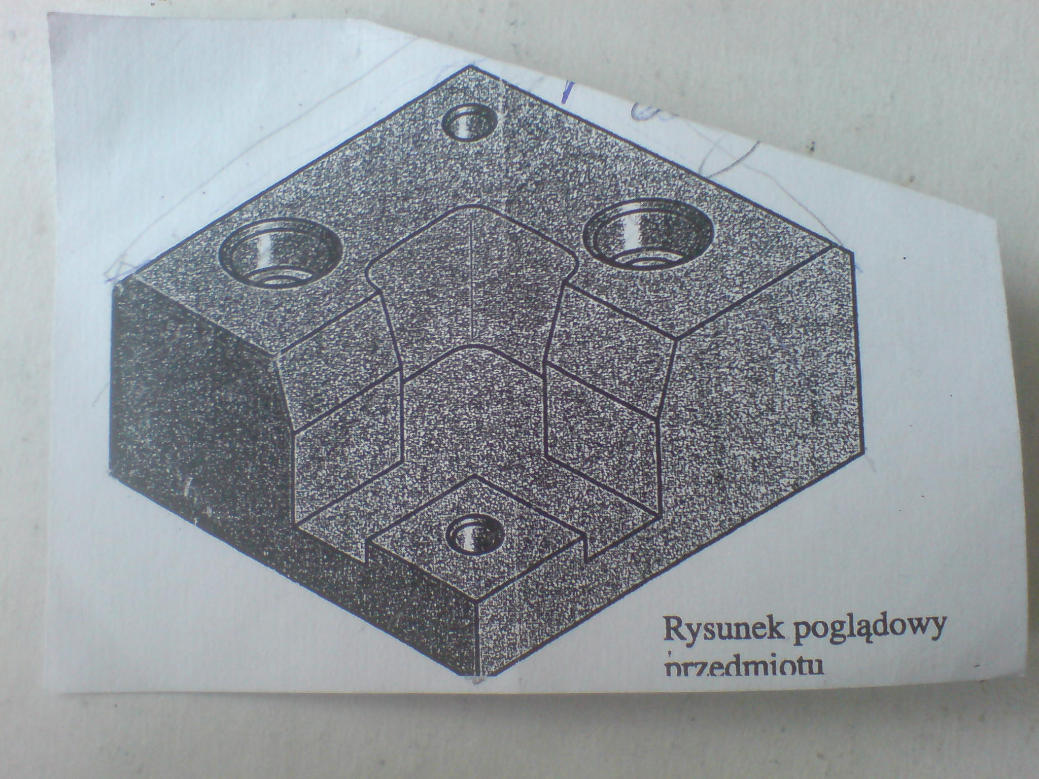

Mam problem, gdyż nie jestem pewien poprawności wykonanych przeze mnie rysunków
Czy ktoś mógł by rzucic na nie okiem i wskazać ewentualne (i ewidentne błedy)
Pozdrawiam i dziękuje za pomoc
Tak wiem ze to nie jest to samodawid1654 pisze:jesli to mają byc rzuty to jest nie poprawnie![]()
w pierwszym rzcie (lewy górny róg) narysowałeś przekrój a to nie to samo...
rzutowanie to jest jak widzisz dany przedmiot z konkretnej strony
