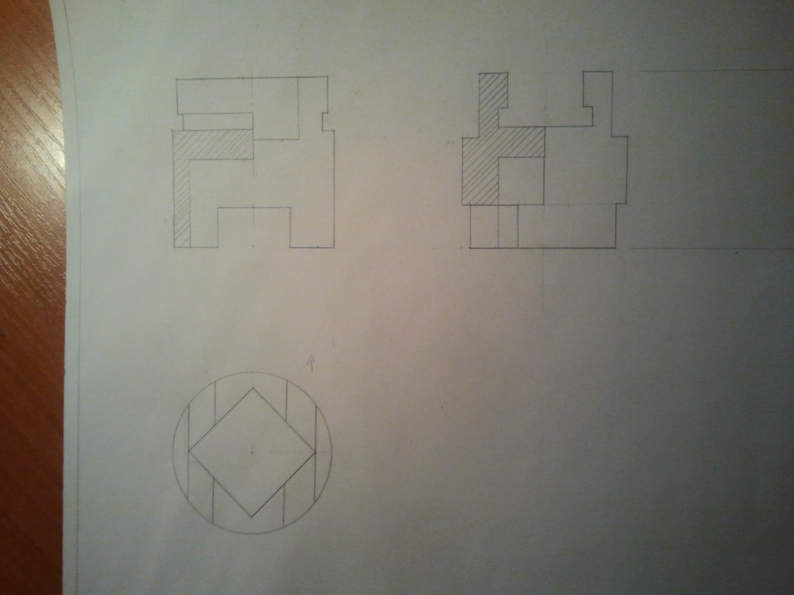

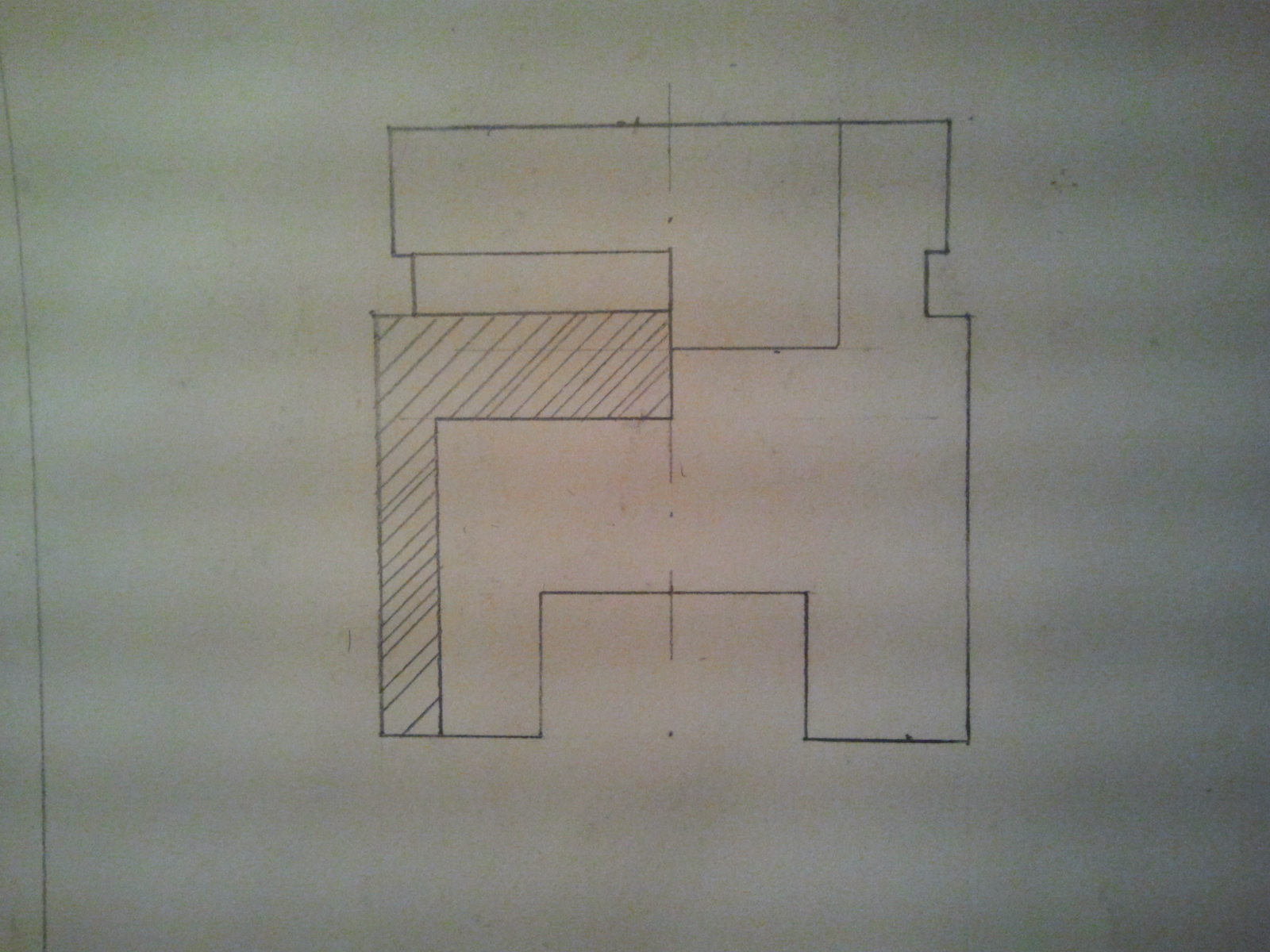

Miałem do wykonania w domu rysunek zeby przedstawić przedmiot, bez linii przerywanych (z przekrojem,wyrwaniem etc). Mógłby ktoś zerknąć czy to jest poprawnie zrobione, ewentualnie wskazać co jest źle? Nie zaznaczałem jeszcze osi itp, bo narazie jest to rysunek orientacyjny. I mam to jeszcze nazwać jaka to jest część maszynowa, jak myślicie co to moze być? Myślałem nad tuleją, ale nie jestem pewien.
radar84
Posty: 42
Rejestracja: 20 lis 2009, 23:54
Post napisał: radar84 » 19 sty 2013, 17:25
Według mnie to jest sprzęgło. Z jednej strony napęd na pręt kwadratowy, z drugiej na płetwę. Możesz napisać sprzęgło:]

A co z tym rzutem z lewej strony? Nie jestem pewien czy dobrze zaznaczyłem z tym przekrojem

To raczej pól przekrój. Niech się jakiś spec wypowie...

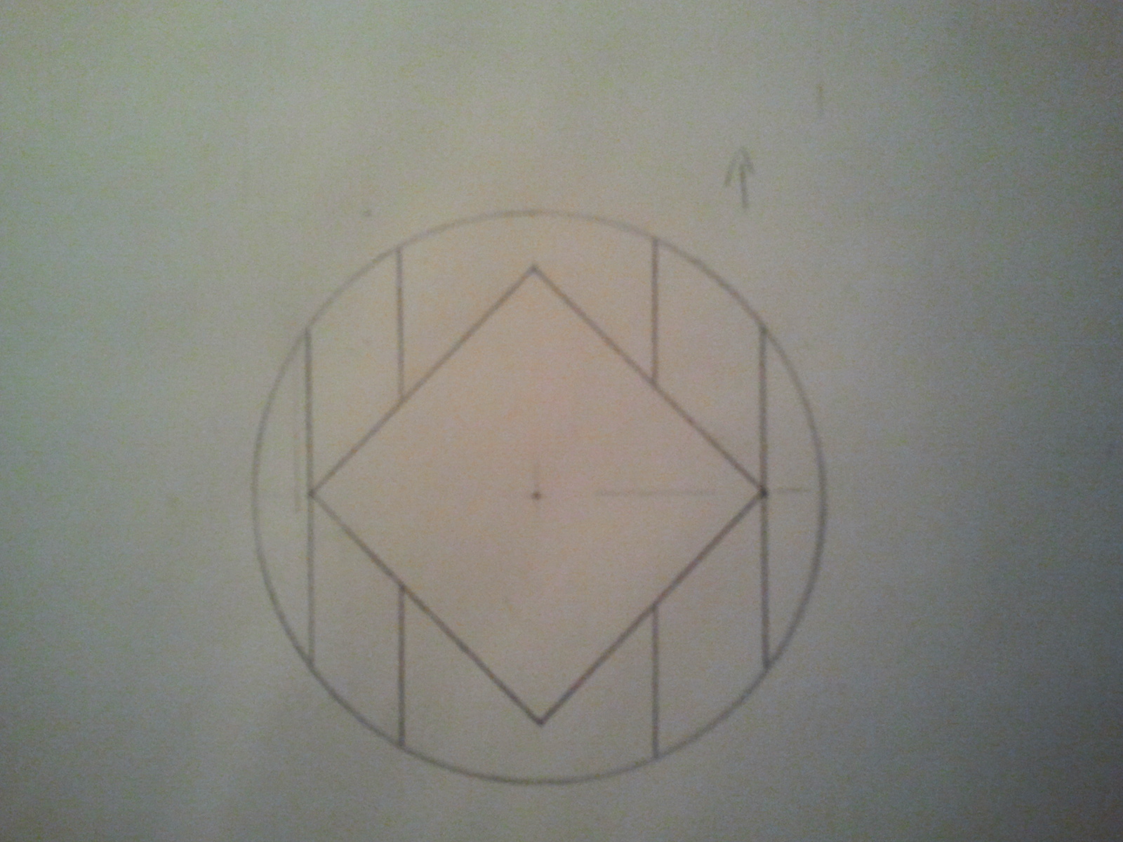

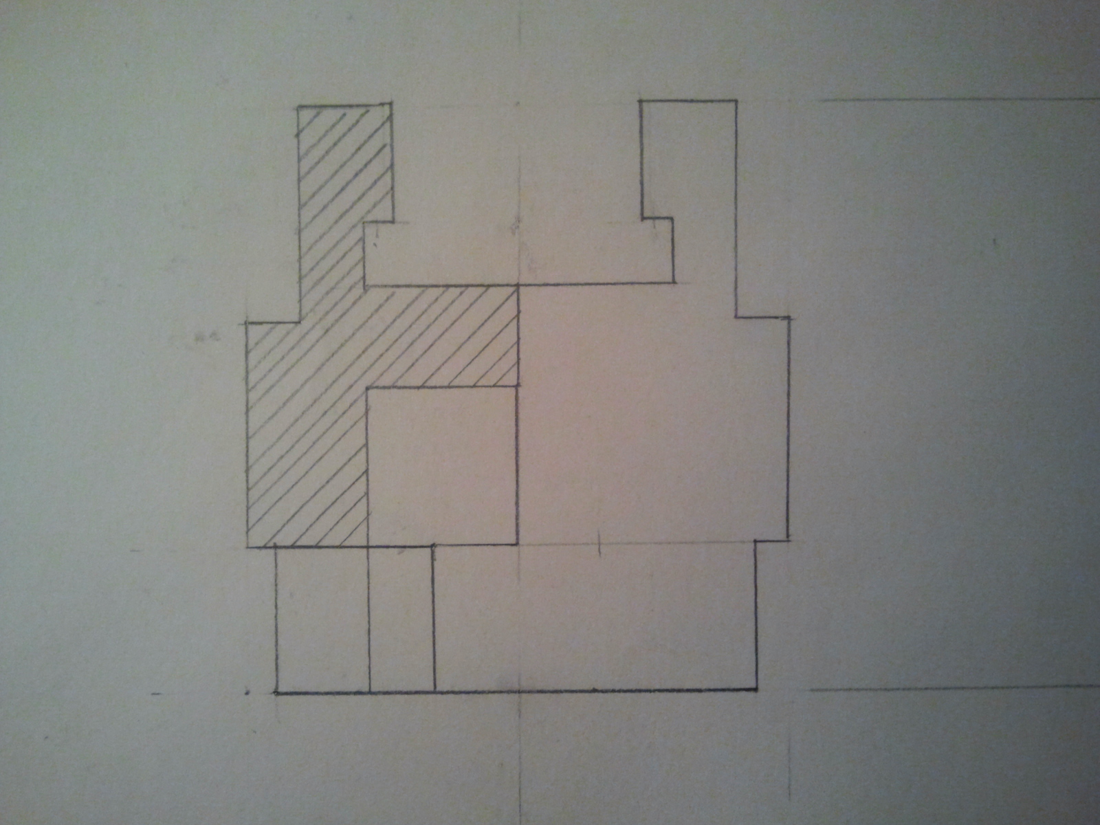

Źle troche to zrobiłem.. Nie można zrobić widoku z dołu i chyba niektóre krawędzie się nie zgadzają. Mógłby mi ktoś zrobić model tego w 3d? Próbowałem zrobić sobie model tego domowymi sposobami ale nie do konca mi wyszło :P

Post napisał: warszaw » 21 sty 2013, 14:07
A nudziło mi się to cosik wymodziłem. :mrgreen:
Fakt miałeś troche namieszane z rzutami i liniami.
W rzucie "od dołu" zamieniłeś linie (o 90 st) rowka '
No i narysowałeś go tam gdzie powiniem być rzut z góry:)
Sprawdź załącznik może Ci pomoże.
pozdr
