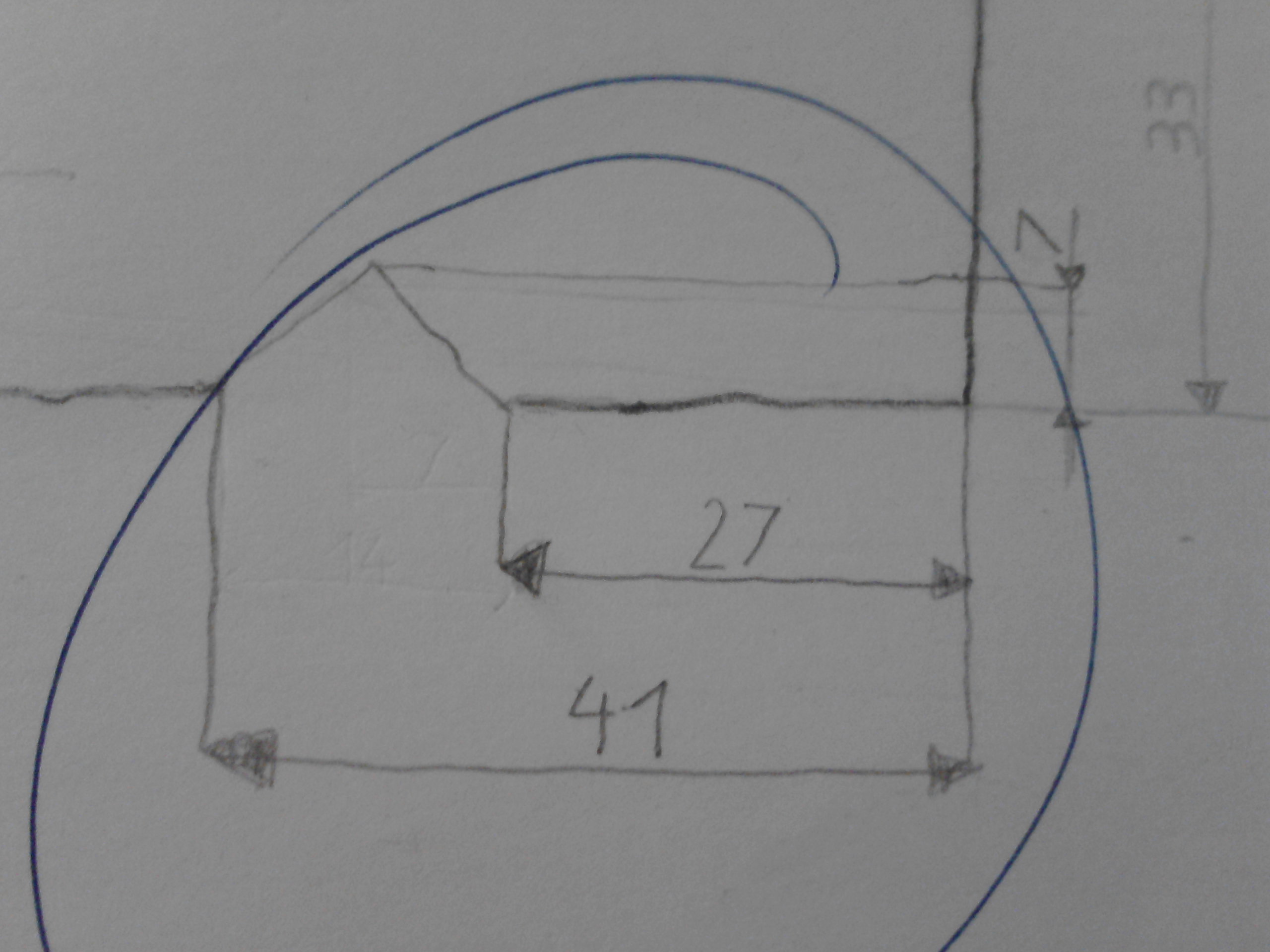

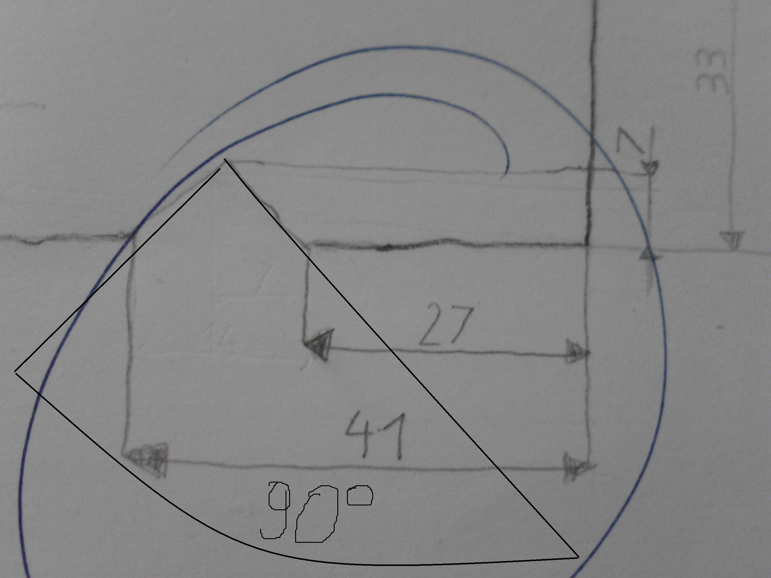

Takie zwymiarowanie załatwi sprawę? Po dodaniu kąta te wymiary co są chyba muszą zostać?
podanie tylko kąta np.90° bez czerwonego wymiaru nie ma sensu, gdyż kąt 90° może być usytuowany dowolnie (patrz zielone i fioletowe ramiona kąta na rysunku).darkness4 pisze:a jakbym dał ten kąt to teoretycznie było by dobrze czy jest to sprzeczne z jakimiś zasadami?
