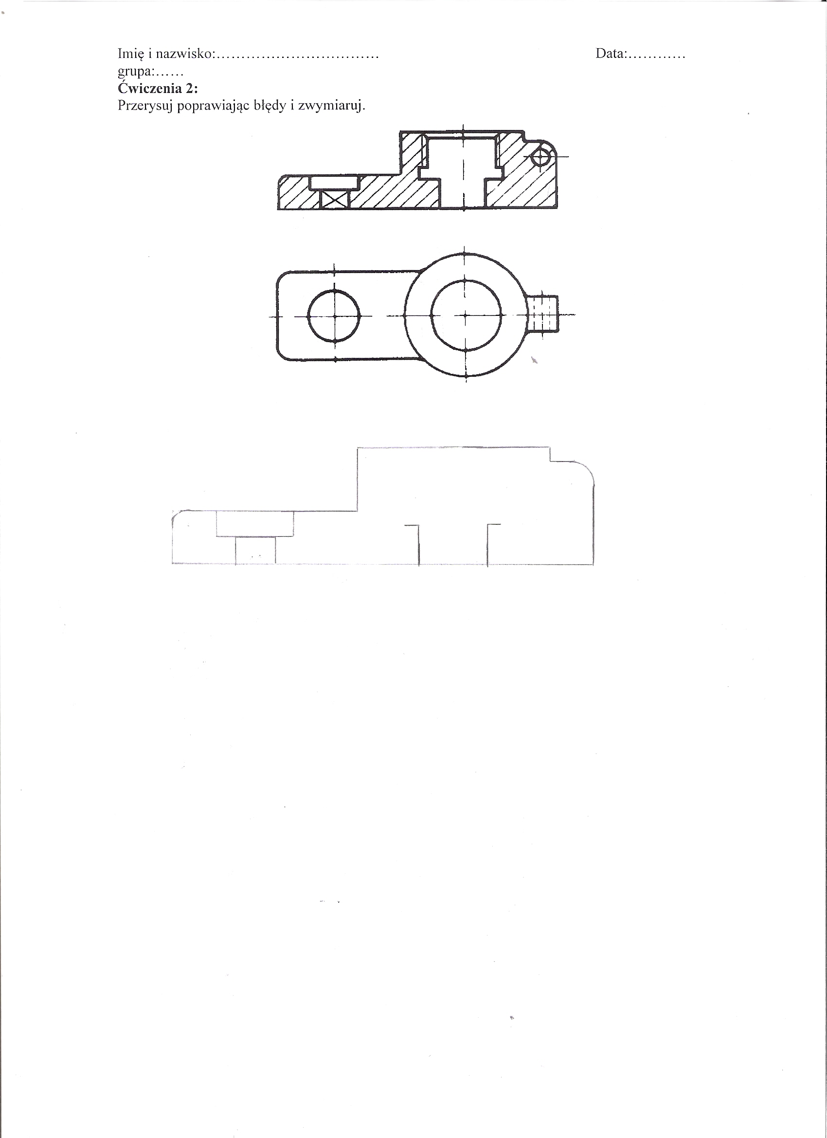

witam wszystkich mam maly problem z tym rysunkiem a mianowicie gdzie na nim sa bledy i jak by on musial wygladac podobno jest od 3-5

Tiaaa..., ciekawa ta twoja teoria, a zwłaszcza z tym Ziobrem!!!!.peritus pisze:Jak już poprawiać to wszystkie błędy
Śmiało dorysuj "ziobro!!!" również z lewej strony w przekroju tej tulei, bo jest podobnej grubości i posiada jakiś otwór.
Popraw jeszcze osie symetrii. bo są mało czytelne, a wręcz naganne.
Jak poprawiać to wszystko.
peritus, a czy mógłbyś jeszcze przy okazji dalszego poprawiania, zwymiarować ten rysunek dla wojtas9975, plissss....

Z technologicznego punktu widzenia, jest to bzdura.wojtas9975 pisze:peritus z tym zebrem miales racje
wojtas9975, przy okazji następnych zajęć poproś wykładowcę o podanie wykładni (dokładnej definicji) żebra w konstrukcjach maszynowych.
Ciekawy jestem co powie, a przecież wykładowca ma zawsze rację.
IMHO żebro nigdy bezpośrednio nie tworzy podstawy przedmiotu, i nie zawiera też otworów montażowych.
