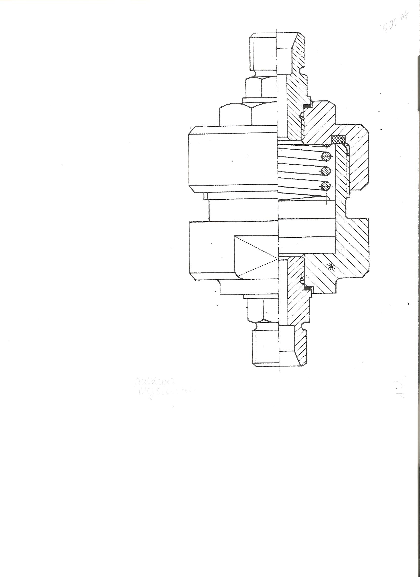

Witam Mam do zaliczenia przedmiot z grafiki na politechnice. Dostałem rysunek ktory nie mam pojecia jak narysowac. Mam jakis przedmiot i mam narysowac kazda jego czesc na osobnej formatce w tylu przekrojach aby dobrze pokazac ta czesc. ponizej zamieszczam rysunek
Prosze o pilna pomoc

to jest z cwiczen z grafiki. ten rysunek jest ostatnim w tym semestrze

Masz złożeniówkę i dzielisz to na części
2 króćce- wygladaja na jednakowe-jedna formatka
korpus
nakrętka
sprężyna
Podkładki- są 3 rys jeden
uszczelka nakretki 1 formatka
uszczelka króćca - sa 2 rys jeden.
spręzynę rysuje sie w przekroju
reszta może byc w półwidokach-półprzekrojach, a jak nie moze być tak ,to jeden rzut i jeden przekrój.
Coś Cię jeszcze powstrzymuje przed realizacją ?

No a masz jakas strone z ktorego moglbym te elementy podejrzec. mozesz jasniej rozpisac co mam porysowac dokladnie?
[ Dodano: 2013-01-09, 22:20 ]
O a moze wiesz jak ten przedmiot sie nazywa
