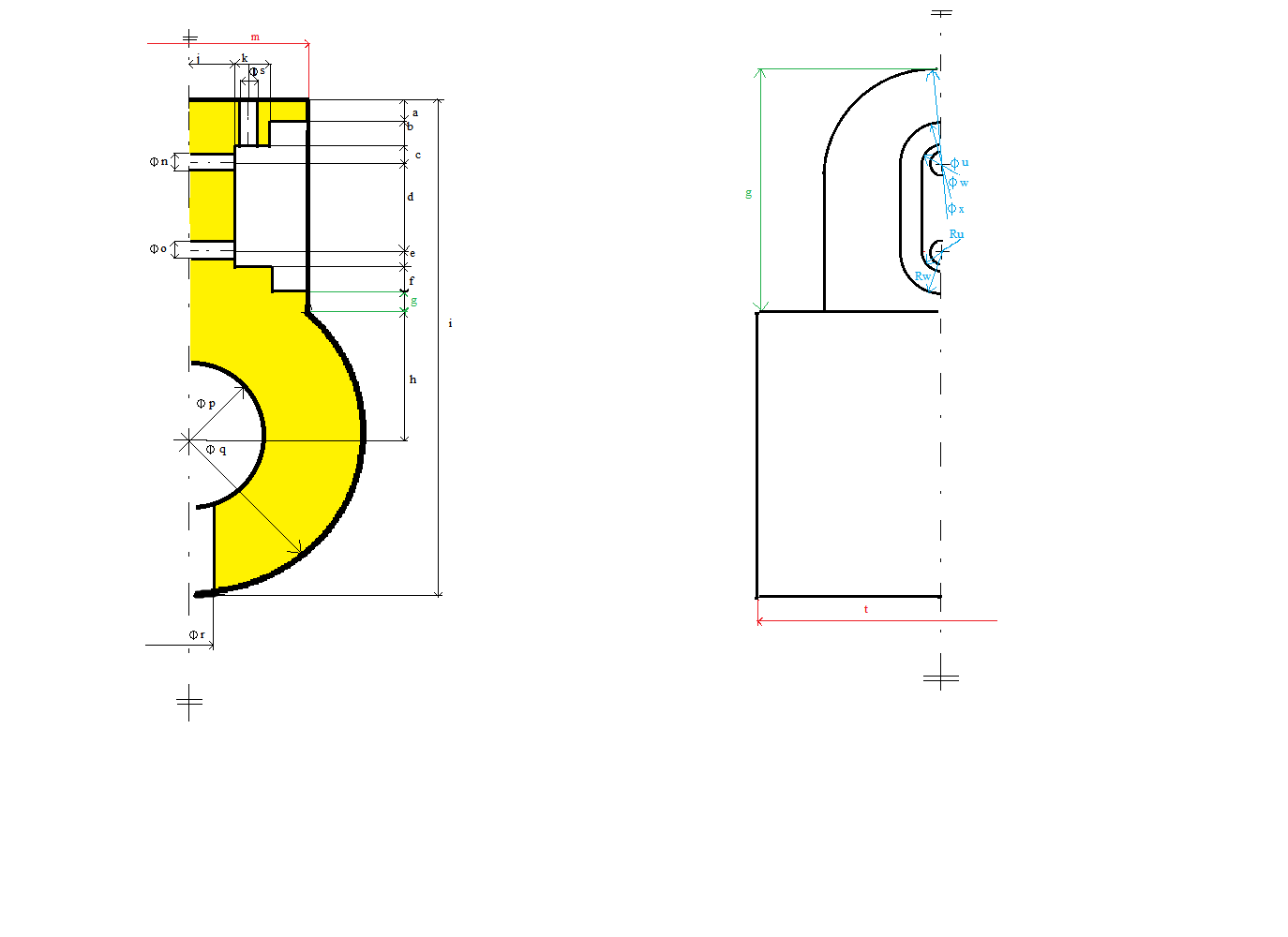

Witam mam kilka pytań odnośnie wymiarowania i odwzorowania, na które nie znalazłem odpowiedzi w Dobrzańskim (część przekroju zamalowana na żółto powinna być na moim rysunku zakreskowana, lecz tak jest czytelniej):
1.Czy rzutem głównym może być półprzekrój, czy tylko przekrój lub półwidok- półprzekrój?
2.Czy wymiar t, m (czerwony) jest poprawny, jeśli nie to jak należy poprawnie to zrobić?
3.Czy wymiar g (zielony) lepiej umieścić na przekroju w łańcuchu wymiarowym czy widoku?
4.Jak poprawnie zwymiarować półokręgi (wymiaru: u,w,x (niebieskie)) jako średnice tak jak na górze, czy jako promienie?
Będę wdzięczny za każdą uwagę i sugestię odnośnie mojego rysunku.
Z góry dziękuję za pomoc.

A. to nie jest bryła obrotowa :!: ( co błędnie pokazują poziome kreseczki na osi !)
B:
1.LEPIEJ przekrój lub półwidok- półprzekrój
2.Czy wymiar t, m (czerwony) jest poprawny TAK
3. wymiar g (zielony) lepiej umieścić na przekroju
4. poprawnie wymiarować OTWORY Φ (wymiaru: u,w,x (niebieskie)) jako średnice Φ

Z podręcznika Dobrzańskiego: "Symetrię przedmiotu na półwidokach, półprzekrojach, ćwierćwidokach i ćwierćprzekrojach należy zaznaczać dodatkowo przez przekreślenie każdego z końców osi symetrii dwiema prostopadłymi do niej cienkimi kreskami o długości co najmniej 3,5 mm."
Dodaje jeszcze zdjęcia tej bryły.
peritus
Posty: 1279
Post napisał: peritus » 04 sty 2013, 19:46
luukkaas pisze:Z podręcznika Dobrzańskiego: "Symetrię przedmiotu na półwidokach, półprzekrojach, ćwierćwidokach i ćwierćprzekrojach należy zaznaczać dodatkowo przez przekreślenie każdego z końców osi symetrii dwiema prostopadłymi do niej cienkimi kreskami o długości co najmniej 3,5 mm."
:idea: cytat jest słuszny...tylko do brył obrotowych :!:
(omawiana bryła nie jest bryłą obrotową i ten cytat jej nie dotyczy!)

Czy gdy zwymiaruję na półwidoku średnicę w i u, to muszę też zrobić to niżej (tam gdzie mam zaznaczone Rw i Ru) bo to są te same wymiary, ale nie ma tego pokazanego poprzez np. oś symetrii? Oraz czy wszystkie wymiary w łańcuchu wymiarowym na przekroju (wymiary a, b, c, d, e, f) są konieczne?
Z góry dziękuję za odpowiedzi.
