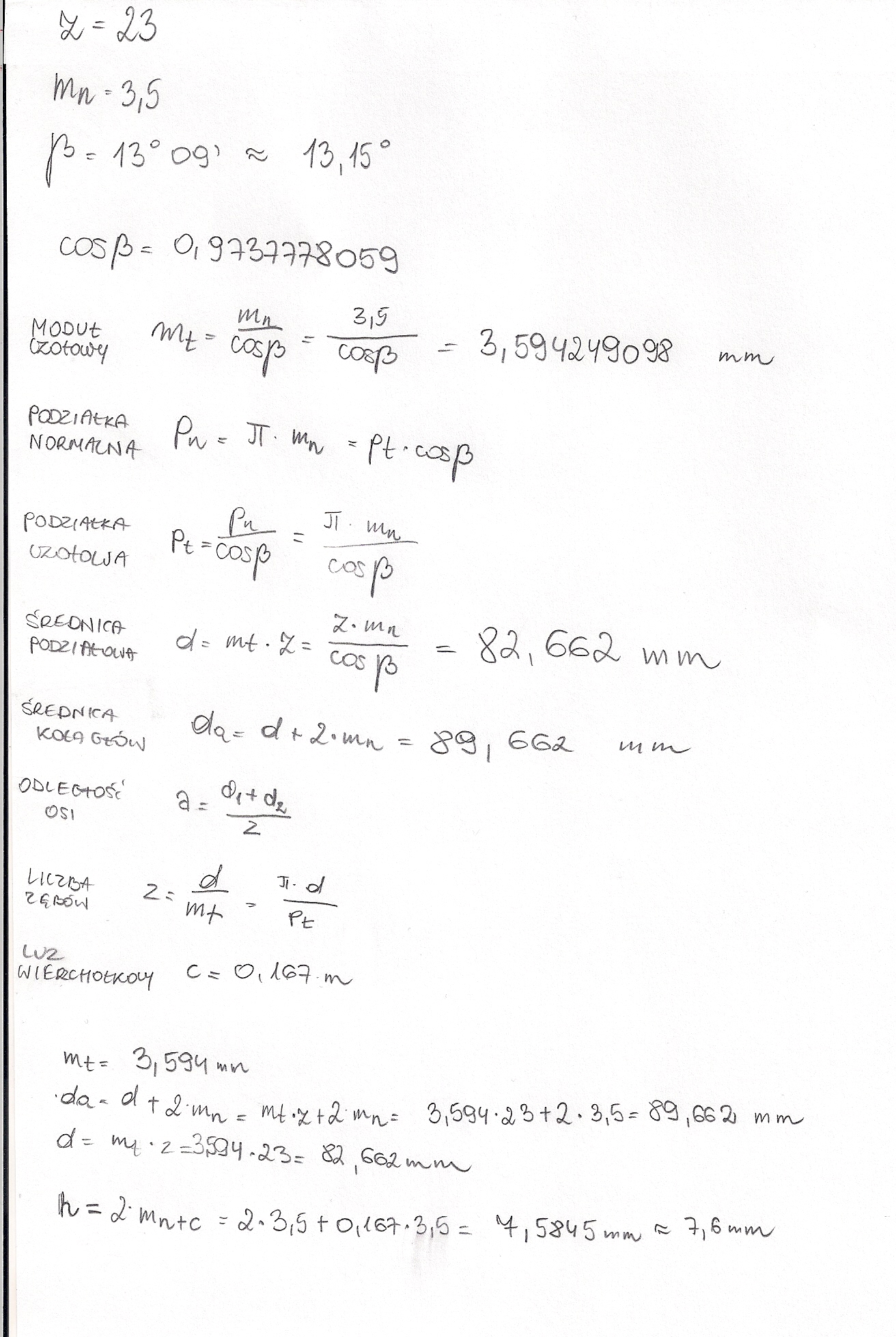

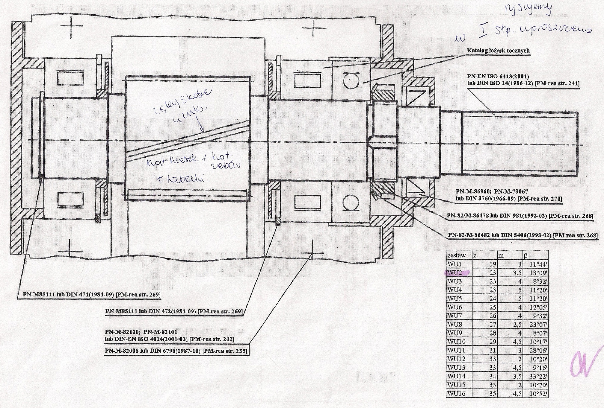

W ramach projektu dostałam do wykonania rysunek wykonawczy i złożeniowy fragmentu skrzyni przekładowej.
Z danych mam podane:
moduł m= 3,5
liczba zębów z=23
kąt pochylenia beta=13 stopni 09 minut
Mój problem polega na tym, że nie wiem jak mam znormalizować wymiary koła zębatego (rysunek poniżej).
1. Z tego co udało mi się wyczytać, to wartość mojego modułu należy do drugiego szeregu, czyli nie jest uprzywilejowany. Ale nie wiem co to oznacza. Czy już sam moduł muszę jakoś znormalizować ?
2. Czy normalizacji podlegają dopiero wymiary wyliczone na podstawie podanego modułu, ilości zębów i kąta? Jeśli tak, to gdzie znajdę te tabele?
3. Wiem, że są też łożyska toczne, ale nawet ich nie ruszyłam, bo nie wiem jak od samego początku zacząć.
Dodałam rysunek projektu i moje obliczenia w załączniku.
Bardzo proszę o jakąkolwiek pomoc, bo z rysunku jestem kompletnie zielona.
